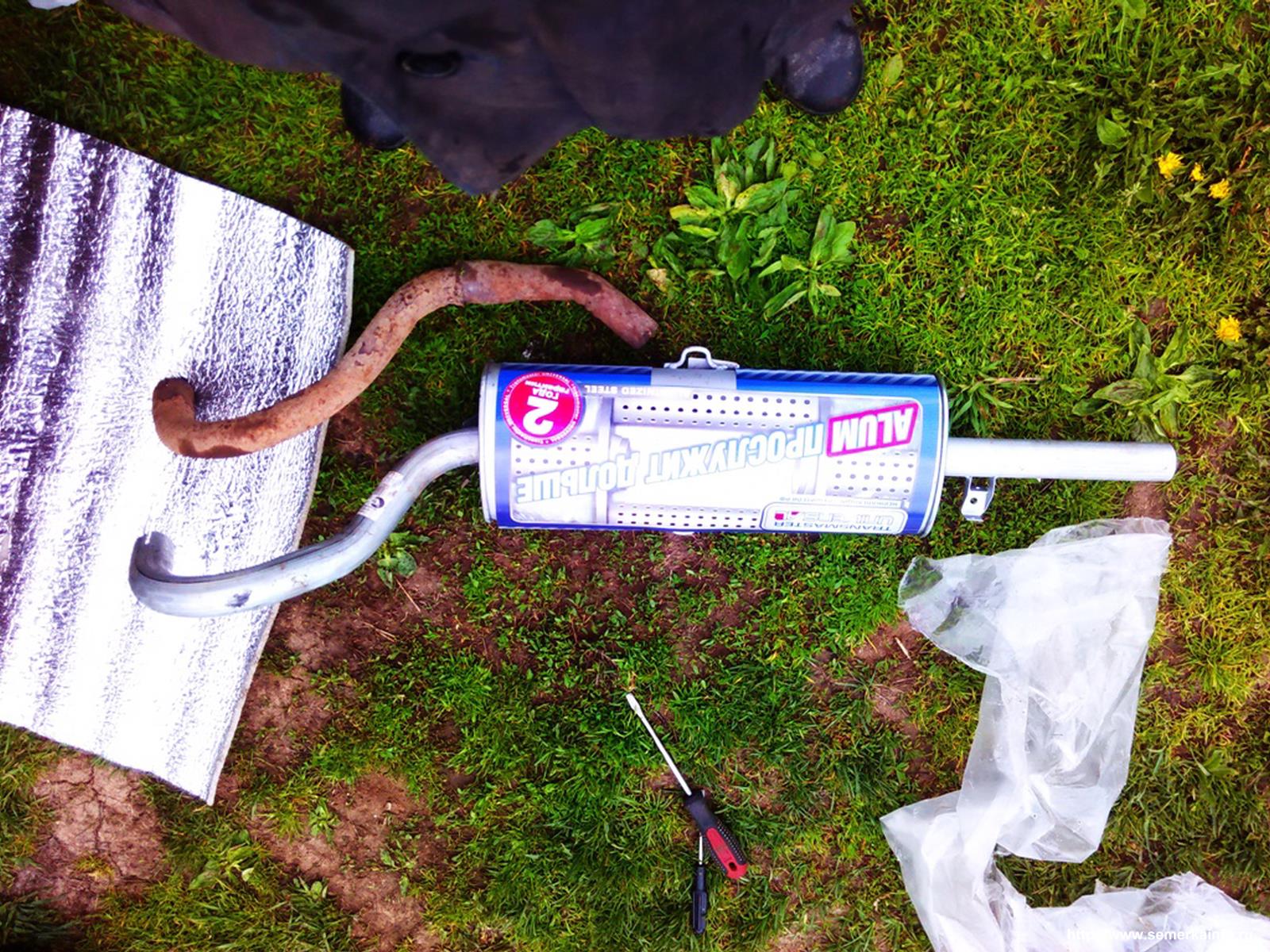

Непрочитанное сообщение Витьковский » Ср янв 05, 2011 18:39:09
Привет всем! :beer2:
Как-то по весне было дело. Заметил я, что мой пятос начал излишне рычать и шуметь. Осмотрел его в яме - прогорел глушитель немного. Хотел сваркой аргонной отверстия закрыть, да только металл весь прогнил и глушитель явно просил замены. Ну что, думаю, глушитель он и в Африке глушитель (особенно на Жигули): а если нет разницы - зачем платить больше?! Купил на рынке - с виду похож, все дела эмблемы и логотипы ("ВАЗ", "Сделанно в России" и т.п.) А вот когда устанавливать начал, то изрядно поматерился ползая в яме под авто: геометрия нарушена, здесь бьет о кузов, здесь - аммортизатор... :confused: Лечилось многократным снятием-установкой и ювелирной работой кувалдой и горелкой газовой. Для себя уже давно решил, что магазин автозапчастей должен быть "проверенным", а в кармане (на всякий случай) - лежать чек, подтверждающий факт покупки.
з.ы. как вариант можно приобрести продукцию "ВИС" (ВАЗИНТЕРСЕРВИС)

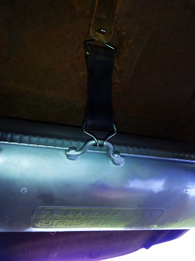

Непрочитанное сообщение Alex » Ср янв 05, 2011 20:16:02
Детали выхлопной системы
«UNIVERSAL industries» (Эстония)
По комплексу потребительских свойств, одними из лучших среди представленных на российском рынке являются глушители компании «UNIVERSAL industries», (Эстония), которая занимается проектированием и производством элементов выхлопной системы автомобилей уже около 30 лет.
Ассортимент выпускаемой продукции – более 1500 видов изделий для российских и зарубежных марок автомобилей.
Около 98% продукции предприятия экспортируется в европейские страны – Великобританию, Ирландию, Данию, Швецию, Финляндию, Россию и др. для поставки на конвейеры ведущих мировых производителей, а также в запчасти на вторичный рынок. Зачастую, продукцию производства UNIVERSAL industries можно встретить под этикеткой более именитого бренда.
и т.д. Не стану всю статью цитировать.

Непрочитанное сообщение гость » Ср янв 05, 2011 21:06:55
alex писал(а):Детали выхлопной системы
alex, ты ездил с ними?
Благодарил (а): 48 раз
Поблагодарили: 111 раз
Re: Какой Глушитель Лучше или как его выбрать?!
Непрочитанное сообщение Alex » Ср янв 05, 2011 21:26:17
гость, средняя часть стоит щас
Непрочитанное сообщение гость » Ср янв 05, 2011 21:33:27
alex, понятно, а то стоковые купить непросто. А все, что на рынке видел - просто жах. А прибалтийские видел в магазине. Спасибо за отзыв :beer2: .
Благодарил (а): 247 раз
Поблагодарили: 633 раза
Непрочитанное сообщение JET » Ср янв 05, 2011 21:37:51
alex писал(а):Детали выхлопной системы «UNIVERSAL industries» (Эстония)
Ниразу не встречал... :eptel:
Дорогие? Алюминизированые?
Непрочитанное сообщение Alex » Ср янв 05, 2011 23:11:21
JET писал(а):Дорогие?
Чуть дороже моторсич
JET писал(а):Алюминизированые?
В качестве основного материала для глушителей используются алюминизированные стали производства Германии и Италии.
Алюминизированный стальной лист имеет толщину 1,25 мм, что на 4% превышает толщину листа, обычно применяемого для изготовления глушителей. Это придает изделиям дополнительную прочность. Для изготовления алюминизированных труб применяется труба толщиной 1,5 мм.
Двухстороннее алюминизированное покрытие, содержащее кремний, обладает высокой коррозийной стойкостью к большинству агрессивных сред и хорошей сопротивляемостью к воздействию высоких температур.
Алюминизирование в 2-3 раза повышает срок службы углеродистых материалов, применяемых при изготовлении стандартных глушителей.
Кроме того, большая часть внутренних конструкций глушителя изготавливается из нержавеющей стали.
