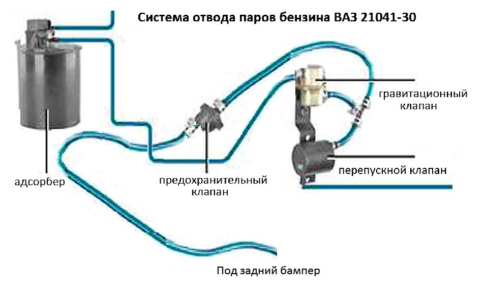

На многих сайтах связанных с инжекторной классикой есть тема "Запах бензина в инжекторной классике". Я думаю,что владельцы многих классик эта тема коснулась.Сразу скажу.Конструктивно в инжекторной классике допущены казусы.Нравится это Вам или нет,но в инж классике очень часто при открытии передних окон в салоне появляется запах бензина.Запах этот поступает в салон через заднее сидение из багажника.Для устранения этого запаха я сделал следующее.Во превых я снял защиту бензобака и проверил затяжку гаек на бензобаке в месте где прикручивается бензонасос с трубками подачи.Некоторые из них были недокручены.Затем я удалил из схемы двусторонний клапан,который при определенном давлении стравливает пары бензина в магистраль абсорбера.
А до этого давления пары просачиваюся во все щели.Исключив это клапан пары поступают в абсорбер до достижения давления открывания клапана.Он находится за задним седением.Второй двусторонний клапан (он находится над бензобаком)также убирается и шланг выхода паров,который уходит под крышку бензобака направляем под запасное колесо (там есть отверстие) как в карбюраторной классике.После таких переделок запах бензина в салоне исчез навсегда.

боролся с данной проблемой в 2007 году и весьма успешно, скажу чесно не так радикально, и результат тот же... в то время описывал свои проблемы на другом форуме...
Сергей31_ писал(а):Сразу скажу.Конструктивно в инжекторной классике допущены казусы.
как бы так сказать, не то что бы казусы, но не понятности точно есть, на пример двухходовый клапан который стоит в сторону атсорбера начали ставить с какого то определенного времени до этого его даже не было, поэтому такой проблемы как мне видется не было на первых инжекторных классиках, а поставили его думается мне для того что бы создать давление и его сброс при строго определенной концентрации паров бензина, так вот как показала практика и выводы топикстартера правельные он либо работает не правильно, либо сделан с нарушением технологии, опять таки работает не так как надо... от сюда повышенно давление в нутри бака и как следствие срабатываение аварийного клапана, в последствии опять таки как топикстартера в машинах ставили оба двухходовых клапана, у меня же стоит просто аварийный он сбрасывает давдение при превышении давления в нутри бака... НО!!!! при этом двухходовый бездействует, тобиш двухходовый должен сбрасывать давление раньше чем аварийный, а этого не происходит, от сюда и сильные запахи... решение у автора в чем то правильное в чем то нет...
я просто заменил оба клапана, не переделывав штатную систему таким координальным способом, я лиш подобрал двухходовый клапан и аварийный, этого стало достаточно для того что бы система заработала в штатном режиме...
клапаны, аварийный я купил и поставил от ваз 2108, а двухходовый от ваз 2105, до этого стояли оба клапана от ваз 21214...
как я писал выше делал это в 2007 году, рассуждения свои и одноформчан с автолады тоже были интересными и правильными можно прочесть тут

олежек писал(а): я просто заменил оба клапана, не переделывав штатную систему таким координальным способом, я лиш подобрал двухходовый клапан и аварийный, этого стало достаточно для того что бы система заработала в штатном режиме...
Аварийный ЭТО тобиш гравитационный ?
Непрочитанное сообщение олежек » Пн мар 01, 2010 10:12:47
Tronik74 писал(а):Аварийный ЭТО тобиш гравитационный ?
нет, гравитационный это металлический, а я поменял оба пластиковых, двухходовый который за задним сиденьем, по карайней мере так было, и аварийный под кожурой над баком, надо что бы двухходовый был мягче аварийного...

Непрочитанное сообщение Tronik74 » Вт мар 02, 2010 18:31:04
Если я правильно понял двухходовой это под №10???
