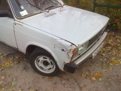

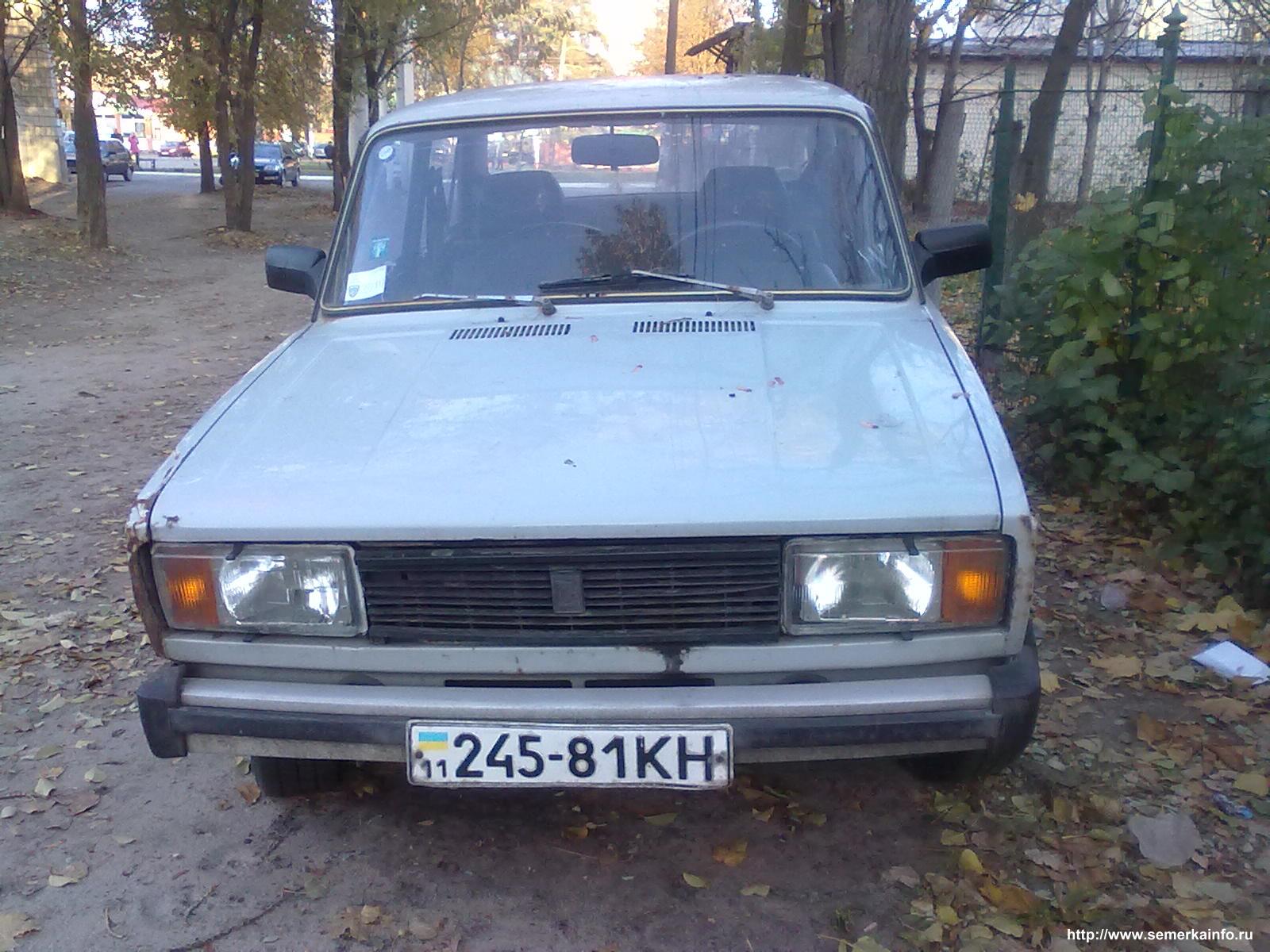

Досталась мне машинка.. правда только на право воздения. Но основному хозяину она ненужна. купил себе новую.. Машина 1990 года куплена была 91.. за 10 лет она отьездила 12000 км... зимой не ездила стояла в гараже только... Машина была у деда... потом его сын ездил.. до сегодня реальный пробег почти 37000.. Правда он ее немного стукнул уже... двигатель 1,3л, 4-х ступка... не гнилая и не ржавая.. промазана капитально... верней ржавчина есть на местах удара только...
на данный момень пока только зеркала поставил девятошные... и поставил на ноги.. а то прошлую зиму ее даже под снегом небыло видно стояла на улице.. и изза этого простоя залипла правая верхняя шаровая... что года ехал руль аж клинило... стремно конечно.. и опасно.. на обгоне когда заклинило...это перегонял так во двор... с лета мало ездил.. просто довереность только вчера сделали.. так иногда летом на пляж катался.. и докатался.. Приежаем с пляжа домой.. зашли переоделесь недалеко нужно было коечто завезти.. я заводится.. а тут акум сел вообще... и понял.. у нее неработает генератор... вот только недавно сделал... просто неизвесна была ее судьба.. сначала нам нехотели отдавать машину и решил не делать.. чего для кого то страться.. а в гене только счетки стерлись... а еще на шоколадке винты позалипали что пришлось снимать гену полностю.. много от мужичка который делал наслушался матов про 222 гену... а еще с месяц назад ее обворовали вандалы.. вскрыли багажник.. но от туда нечего невляли.. все как лежало так и осталось... а вот МП3 мафон вытянули вместе с шахтой полностю разколупав на мелкие части бороду... УРОДЫ!! Пардон... машина первая.. много конечно незнаю по ней...
А еще когда гену делали.. мастер сказал надо резинки на ходовой менять... убитые от старости.. поразсыхались..а это накладно.. будем конечно по немногу делать.. только все в деньги упирается.. а щас зима, вещи надо теплые и НГ на носу.. подарки... так что по возможности буду делать... а сейчас еще надо тех осторт сделать.. ато просрочен уже.. :sad: вт думаю на днях поменять топливные шланги..
Ну вот и она... сорри за качество фотки с телефона... сфотыком чтото непонятное качество с него еще хже получается..
byran
Сообщения: 2931
Откуда: Львов, Броды
Благодарил (а): 93 раза
Поблагодарили: 88 раз
Re: Вот и моя машинка ВАЗ 2105...
Непрочитанное сообщение byran » Пн ноя 29, 2010 17:53:23
Кузов надо бы подправить! А так норма :thum1: Давай еще фоты салона и подкапотки!

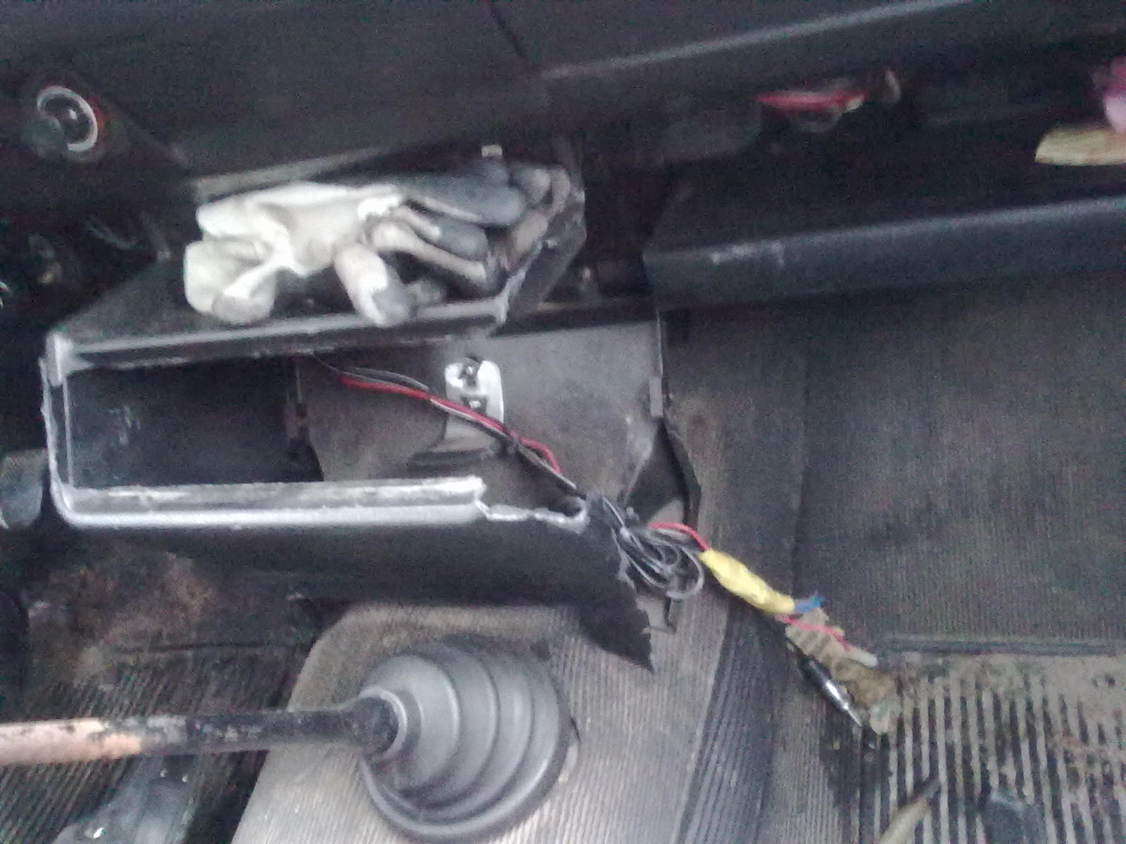

Всетаки разморозил машину... поменял шланги топлевные и как назло один новый был пробит или лопнут... пришлось ити новый покупать.... просто это все на морозе делал.. пальцы позамерзали... все сделал, но завелся я конечно тяжело очень.. пукала пукала.. нехотела.. думал акум посажу... но всетаки завелся, прогрел. А колодки то задние примерзли.. Я еще когда тепло было поставил на ручник иза холода не снял. Ну методом тыканья вперед назад понемногу сорвало. Еще вечером девушку решил поехать встретить... весело было в повотор входить на льду.. просто спереди у меня зимняя резина а сзади летняя.. понесло хорошо.. хоть небыло машин рядом. и скорость маленькая была... весело было.. просто пока денег нету на резину.
Извени за такой вопрос конечно.. но БСЗ и КСЗ внешне можно отлечить? на фотке фидно немного конечно.. :i
Сделал немного фоток вчера:
вот так украли мафон и козлы поломали жостко... обидно..

Merdok писал(а):БСЗ и КСЗ внешне можно отлечить?
трамблер внешне такой же. катушка другая и еще лишняя коробочка прибавляется под капотом-комутатор. у тя по ходу КСЗ

Denz писал(а):трамблер внешне такой же.
От КСЗ трамблёра идёт один провод, от БСЗ 3 или 4. КСЗ, однозначно.
