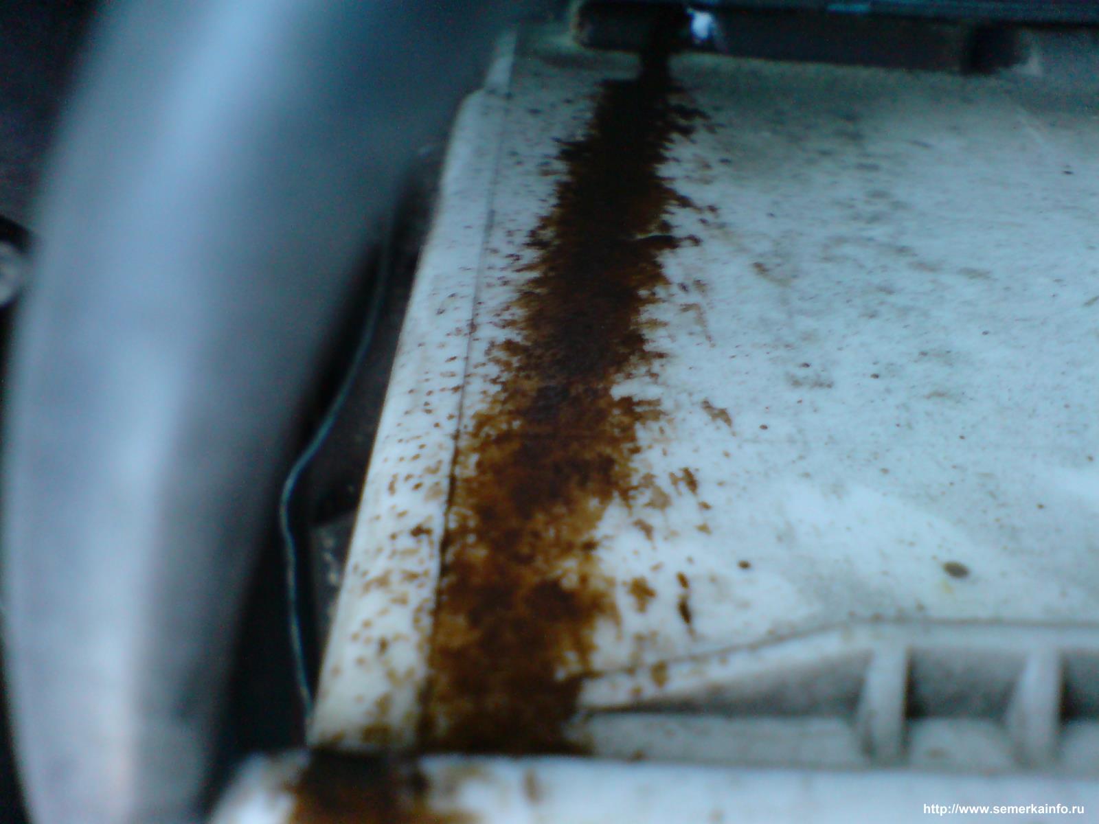

Как наступили морозы, появились брызги вокруг ремня, см. фотки. Что это может быть?

Явно масло. Искать течь.

чего её искать то, кроме как из под сальника шкива, больше течь не от куда...

Да вроде под ремнем нигде подтеканий нет, либо так слабо ссыт что просто капли разбрасывает, которые не успевают капнуть, либо может это конденсат замерзший? Иней? который тает и разбрасывается в виде грязных капель? Протру тряпкой посмотрю, масло это или что, и появится ли это опять. Странно, как то резко течь начало, как можно связать с морозами?

похоже на масло.но...если это место...редко протиралолсь от пыли,то похожий след может быть и от подтекающего тосола с патрубков термоса!надо все хорошо вытереть и проверить.ну и саму каку эту...понюхать :D

тосол---сладковатый вкус.запах(если прогретый)...не знаю как описАть...специфический.ну а масло и пахнет маслом :)

передний сальник коленвала,подсказали же, однозначно.не всегда пропускает постоянно.в основном в холода(сальник дубеет)

не всегда.но бывает и пропускает. и не всегда в холода.кому как повезет.мне повезло :) зато у меня задняя часть клапанной крышки по разьему "потеет" :look:

Спасибо! Стоит ли ремонтировть? Или достаточно следить за уровнем масла и подтирать :) Мне кажется ремонт потребует слива масла и чуть ли не снятие двигателя, не хотелось бы... :(

ну как бы если так прям забрызгивает то стоит, у большиства он отпотевает, выражется в грязном налете на крышке шкива...

У меня было что-то подобное, не факт канечно но мож поможет. Ситуация по картинкам очень похожа на мою вообщем начала подтекать помпа (сначала появился небольщой люфт) потом увидел следы масла на капоте и АКБ. Судя по всему тосол протекая через сальник потом подшипник (который естесно в смазке) приобретал такой цвет и сладковатый запах. Помпа это или нет определить легко, если она, то на обратной стороне её шкива будут следы подтекающей жидкости. Проблема решается заменой помпы. :yes:

Михаил питер Ты те рыжие пятна тщательно поисследуй, и на помпу очень похоже.

пробовал на запах, пахнет просто грязью, не тосолом, да и сейчас вроде п :eek: ерестало брызгать

У меня тож помпа подтекала. НО!!! Во-первых, она подкапывала именно на горячем двигателе, а при остывании капать переставала. Во-вторых, там смесь тосола (а он цветной!) с маслом получалась. В итоге то, что разбрызгивалось, было сероватого цвета. Эдакая помесь зеленого тосола срыжим маслом. Так что как по мне, у ТС гораздо более ярковыраженный след масла. Не похоже, вссетки, на помпу...
А вот на сальник колена похоже - сальник дубеет по холоду, а с прогревом размягчается чутку и сопливить перестает. С помпой все наоборот...
