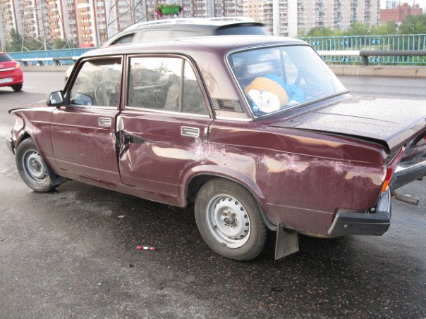

Дорогие друзья помогите не опытному.
В конце августа попал в аварию, виноват не я. Обидно машине всего год, а тут такое.
Помогите советом. Стоит чинить или нет? Если стоит, то куда лучше обратится в Москве или ближнем подмосковье и сколько денег готовить.
Так же хочу добавить еще что есть подозрение на то что что то случилось с амортизатором правым заднем. Машина заводится едет. По ровной дороге без проблем как только малейшая неровность справа сзади сильные удары по кузову чувствуются. Попробовал рукой покачать зад. Так с лева все нормально а с права мертво стоит.
Заранее большое спасибо.

блииин!здорово тебя шмякнули то
по поводу стука---смотреть геометрию кузова.удар сзади в левую часть.боюсь что потянуло кузов вправо сзади.
дверь левую заднюю,переднее левое крыло под замену.снимать в багажнике напольное покрытие и смотреть лонжи и все там с пристрастием!правое переднее крыло толковый жестянщик выведет,но дорого будет стоить.может лучше будет тож под замену.дорого все будет стоить!я не знаю цен в МО,но у нас бы это ооочень дорого стоило.мужайся
p.s/ внимательно посмотреть крпеж левой трубки заднего бампера к лонжерону!жаль мапинку---у мну такая же цветом(яшма)

Ехал в среднем ряду по мосту (3 ряда в одну сторону 3 в другую) километров 50 в час. с левого ряда 11 на полном ходу повело в мой ряд и он меня бьет в зад с лева. меня заносит начинает крутить (как я еще кого не буть не собрал одному богу известно) и в итоге я левым бортом собираю отбойник. Ехал к другу на день рождения после работы. хорошо отпраздновали конечно я так и не доехал до друга а потом выяснилось что он на мотоцикле тоже стукнулся километрах в 5 от того места где я. мотоцикл под списание. Вообщем хорошо отпраздновали. Я конечно делетант и ДТП у меня первое было. но я перегонял ее на дачу в гараж так как пока не где хранить она едит причем 80 -100 и прямолинейно. снял все обшивки в багажнике, запасное колесо зажало ели вытащил. с лево в том месте где был удар крепеж бампера вырван с корнем. хотел открутить бампер все винты скрутил стоит мертво буду спиливать. В ЛАДА ЛЮБЛИНО где я ее обслуживал сказали что ремонт будет -120-140 тысяч стоить .Таким способом проще кузов новый купить примерно 95 вместе с перекидкой по моим подщетам будет

Мои действия и рассуждения, кузов повело 100% сзади стук может и не из-за амо вовсе, делать колхозно подешевле до конца не вытянуть и ездить тоже не вариант мне кажется, если только колхоз на продажу. Нормальный ремонт будет дорого стоить сразу скажу с другом занимался... сдесь же у нас ни чего не откручивается имею ввиду крыль там.. всё варить... Мне когда на 5-ке жопу разбили было примерно как у тебя "только сзади, ни где больше" я сделал колхозно и продал нерусским каким то)) Я считаю пошли аварии это уже от машины зависит была 1 будет и 2, я бы её продал, ездил на метро и копил...

Для начала проверь геометрию кузова на предмет смещения!А потом пляши!Лучший из вариантов но денежный продать и взять др машину!Из сохранившихся деталей,2 двери и крыша по кузову!

А как мне проверить геометрию? Я даже не знаю с чего и начать. Задняя правая дверь открывается но зазор там почти отсутствует. так что скорее всего ушла конечно.Bupyc писал(а):Сочувствую!

Нормально так.
У меня пятерочку тож в попу стукали почти как у тебя толь одно крыло повело,
В экспертизе насчитали:
-замена крыла
-замена панели задка
-замена лонжерона
-покраска(тут цена была смешная)
-стоимости самих деталай с учетом износа тоже были смешными.
Итого в экспертизе насчитали 23 тыщи, приехал в сервис и цена умножилось на 2. Это если менять, если вытягивать то тышь 12 без покраски в арасервисе просили.
В твоем случаее за один зад если менять( небось оба лонжерона повело) тыщь 50 в сервисе, плюс тышь 20 на бочину ну и помелочи. Тыщь на 90 выйдет

Ты на счет кузова не мори ето гон. Будешь менять там начнется что там повело там ушло... Машину базара нет жалко отдавать за 30 но ты сам подумай что лучше, либо востанавливать за 130тр перевертыша и потом его так же дороже 50тр не продашь (опытные перекупы сразу догодаются что и где посмотреть), ЛИБО продать ее и тысяч за 150 взять новую!!!
Я сам той зимой попал в ДТП, у мя 84 года бабуля. Мне тоже предлагали продать ее но цена 15тр мя что то не воодушевила (я вложил в нее больше). Я вообще ее тогда в гараж закрыл на 2 недели думал как быть. Решил и восстановил, но травма там была только крыло и бампер, а у тя весь кузов в топку. не мори возьми новую.

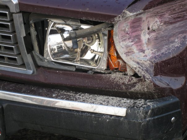

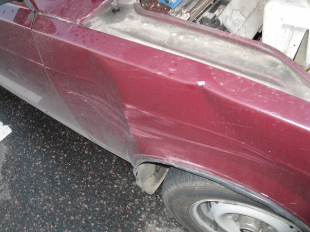

посмотрел я фотки с компа...... ут ужос, сочуствую... кузов точно под замену или продавать машинку хоть за скоконибудь..стаховка+продажа хоть както окупят.... но лучше кузов менять(если он 90к стоит как ты говоришь)
а крыло переднее правое почему замято? у дарже в попу и левый край об отбойник?

Однако кмк повреждения хоть и серьёзные, но на фатальные, если двери нормально открываются/закрываются то клетка впорядке... 120-140 тысяч это конечно космос, хотя я не знаю ваших цен (у нас около 55-60 выйдет такой ремонт + контроль геометрии) конечно при подробном осмотре может и немного дороже получится...

жесть, тоже сочувствую, смотрю автомобиль свежий...
про то что делать наверное решать только тебе, либо все вытягивать, либо купить новый кузов...да, верно ббыло отмечено, что что-то там было, что двигатель типо в сервисе должны перекидывать ( справка дается...) может с сервисом договорить о покупке справки если перекидывать... кузов если ремонтировать, то видно что получается весь... так же ,наверное, все зависит от планов в дальнейшем, если сделать и продать, так то что экономически выгодно, а если дальше ездить... хотя вообщем-то ничего особо криминального нет, крыша цела, зад сделать, остальное жестянка...Итог того что ЧеПятал: мое мнение делать этот кузов, зад вытянуть, заднюю левую дверь поменять(хотя можно и накладку другую поставить) и крыло переднее левое, остальное жестянка...
я лично думаю что можно тысяч в 50 уложиться

Даа, сочувствую. Проще кузов поменять и ездить дальше. А какие проблемы с ГАИ? Ничего в этом нет криминального. А вообще лучше сходи в ГАИ и узнай, че да почем там, если кузов менять. Мы раз меняли кузов, сначала приходишь в ГАИ, объяснишь им ситуацию и скажи, что кузов будешь менять, там тебе выпишут какую то бумажку(щас уже не помню точно). Перекидываешь кузов и сразу же в ГАИ, они там уже все оформят.

судя по фотам, повреждения практически по кругу. Менять только кузов полностью. Ремонт - не выгоден. Даже если поменяете все по кругу (а так и придется делать) - сгниет быстро, т.к. меняное - гниет очень быстро.

Хватит хоронить живую машину!!!
Силовая структура кузова не повреждена.Задний лонжерон немного ушел вниз и элементарно правится.
Под замену:все4крыла и задняя левая дверь,задний бампер,фара,задняя панель.Заднюю панель можно вырихтовать,но дешевле поменять.Возможно корпусы задних фонарей тоже треснули.
После ремонта загнать и сделать антикоррозийную(Тектил,например) обработку(гниют не от того,что делали,а от того,что потом не обработали)
Амортизатор задний правый-наверняка погнуло шток и он клинит.заменить на новый,а старым бить по голове тех,кто скажет,что машину надо сдать в утиль.
Если есть знакомые(будет кому проследить) не в Москве,а в регионах,то лучше отогнать туда-ремонт выйдет дешевле раза в два,даже с учётом дороги.
п.с.Если машинку немного подрихтовать,то крупный ремонт можно пока отложить,главное сделать,чтоб закрывался багажник и влезла фара ну и дыру на двери прикрыть конечно.Просто летом такие машинки толковее чинить-сырости нет и гнили потом не будет.
Позвони мне89603755822,я собираюсь навестить сестру,она живёт на ул.Верхние поля,посмотрю твою беду,постараюсь помочь.Ежли нужно,то есть в б/у отл.сост. задняя дверь,задний бампер и левая фара-с доставкой решим.

Не радостная ситуация, но главное что все живы!!! Хотел спросить а сколько тебе возместил за ужерб виновник, или страховая может?
После перекидки ето уже не будет та машина что с конвейера, даже с новым кузовомСанек73 писал(а):Хватит хоронить живую машину!!!

И не такие повреждения восстанавливаются. ИМХО, не смертельные повреждения.

Хороший Вы видимо человек dvdcinema, Бог хранит. Машина почти по кругу исковеркана, а на водительской двери только царапина.
Поддерживаю Shadow, хоть и глупо звучит, но возьмите лучше новую машину. 90 говорите страховая даст + за 30 горцам остатки своей ласточки продадите, получается 120. Останется не так много накопить на новую.
Либо еще как вариант продавать эту машину по запчастям, может подороже отобьете денег.
