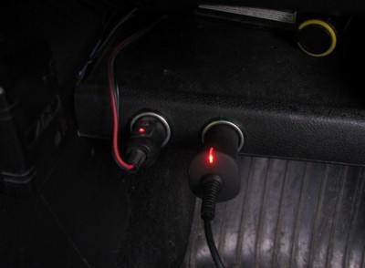

Пропала вентелятор печки и обогрев заднего стекла..
Привет всем!!!
Случилась токая беда.:На днях сделал второй прикуриватель(один для Gps другой для рации)Решил сэкономить деньги на переходник.
Вот все нормально отездил 3 дня потом бах и не пашут оба подключал второй прикуриватель к первому.так что подумал что сгорел предохранитель поднимаю крышку там все в норме,потом прочитал в какомто форуме что могла сгореть плата куда вставляются предохранители,разобрал сгорела плата решил препоять провадочик где сгорело,припоял,теперь невключается печка обогрев заднего стекла и прекуриватель.сижу теперь разбираюсь почему не работает печка и обогрев стекла и прикувиватель с часами.
Кто что посоветует буду благодарен...

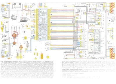

Re: Пропала вентелятор печки и обогрев заднего стекла..
вот схема кури её
, проверь Ш14 - 1 (синий) не забыл воткнуть?
artem_777 писал(а):подключал второй прикуриватель к первому.
artem_777 писал(а):Решил сэкономить деньги на переходник.
Не грусти. Это произошло бы и при включении переходника. Видимо либо там уже нагревалось и до твоей доработки конкретно, да может и пред стоял бОльшего номинала, а случилось КЗ.artem_777 писал(а):бах и не пашут оба
Вот глянь, подключено к штатному прикуривателю - радиостанция, прикуривателем пользуюсь, ну жыпыэс или зарядка мобильника - эт ваще мизер.
Пропаяй нормально дорожки, клеммы предов проверь и всё будет путём.
