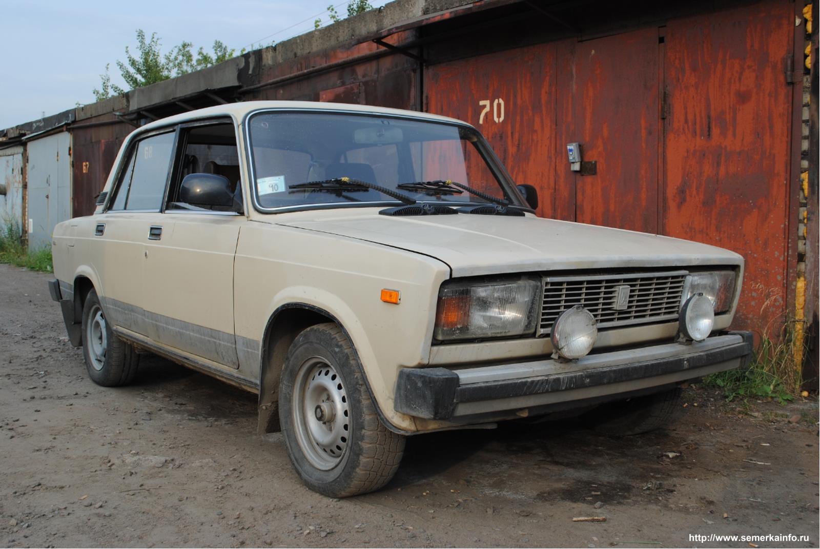

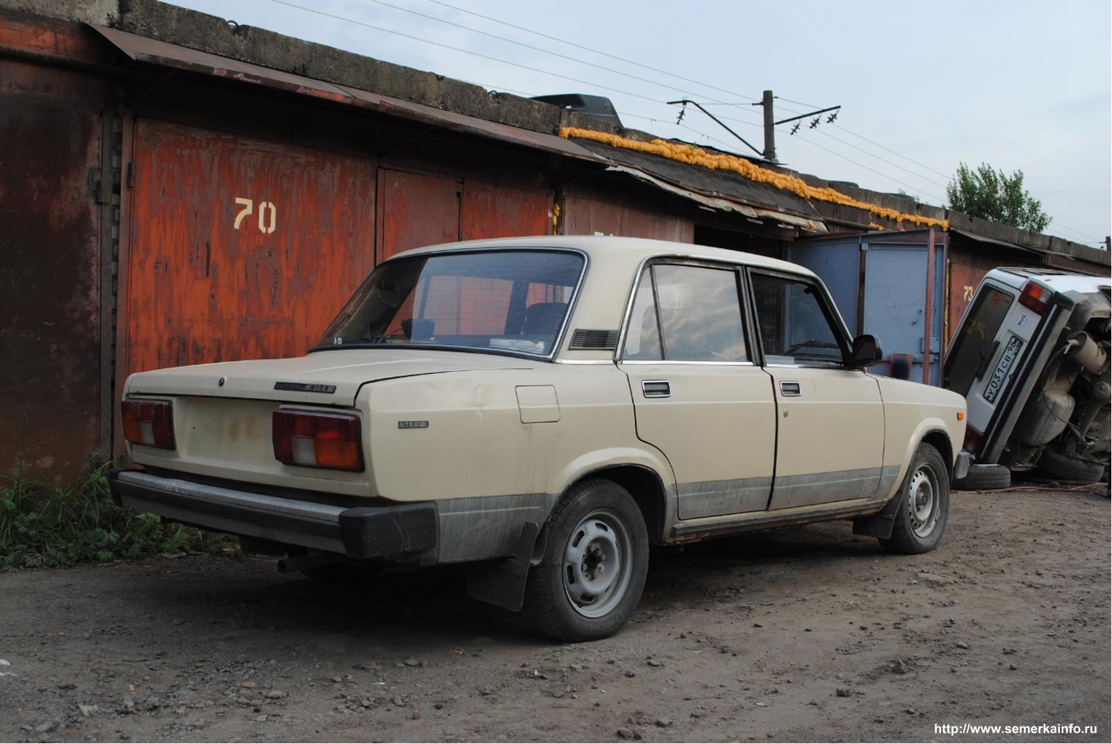

Моей первой машиной была "Классика". Я прошёл через все этапы становления тюнера: клеил наклейки на стекло, подсвечивал авто синим цветом, устанавливал рычащий глушитель. В какой-то момент я понял: пора "завязывать" и купил французский автомобиль. Прошло 3 года, но мысли о постройки из "Жигулей" чего-то особенного меня не оставляли.
Итак, 20 июля 2010 года мной был приобретён автомобиль ВАЗ-2105 1987 года выпуска. Идеально сохранившийся до наших дней экземпляр, без единого намёка на коррозию. "Донор" подыскивался почти 8 месяцев.
Спустя две недели, разбив все копилки-свинюшки, я отправился к друзьям-мегатюнерам для реализации кузовных идей: моментально были спилены стойки и автомобиль стал преображаться в купэ. Спасибо ребятам из "SouthWest Garage".
Через месяц я заказал эксклюзивный стекловолоконный обвес, который должен преобразить автомобиль до неузнаваемости. К концу октября работы по кузову должны завершиться…
Иными словами, должен получиться достойный ТАЗ! Пока сознательно я не говорю о двигателе и внутренней начинке. Пусть сохранится интрига!
Авто присутствует на ДРАЙВЕ
Фотографии на момент покупки: Фотографии на текущий момент:
