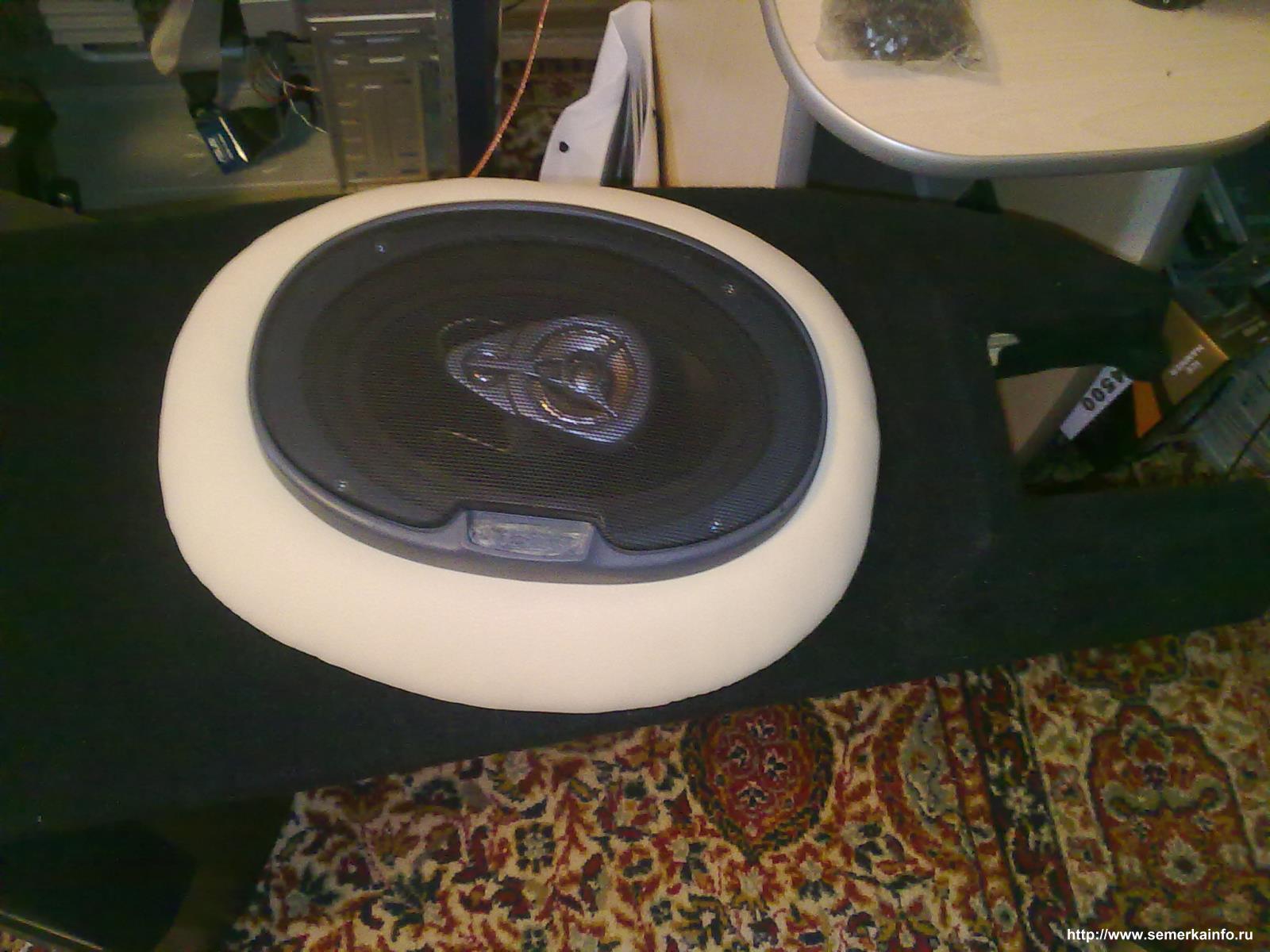

Делал себе так: брал 10 мм. слоенную фанеру, вырезал по форме старой пластиковой и подгонял по месту. Для блинов что бы были выше с той же фанеры вырезал по два кольца по форме блина. Обтянул все ето дело черным кожзамом и привинтил с багажного отсека саморезами.

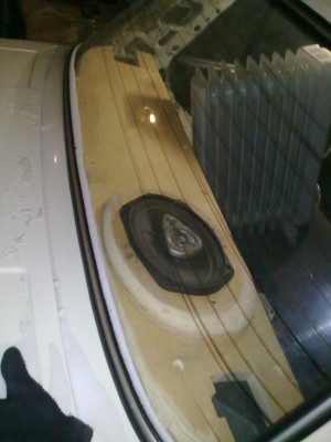

бл*!!!был бы фотик! У меня такая полочка :rolleyes: подиумы под наклон(лапухи такие) и обито это 10и мм-е чудо синим бархатом

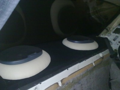

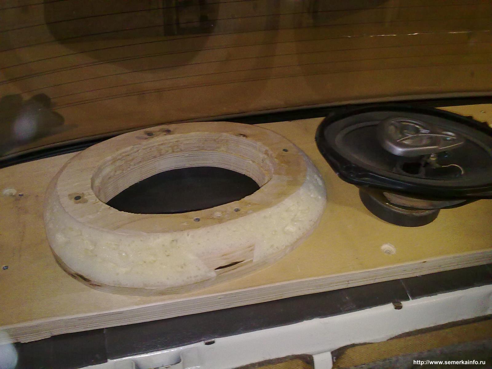

А у миня отакая полоЧка...
Основа - 15 мм ДСП. За качество фото не ругаться - сделано телефоном. :rolleyes:

Непрочитанное сообщение Medved@790 » Сб мар 13, 2010 13:21:23
отличненько! Газ стоит? Я подиумы делал изза газа, лопухи под 45гр по отношению к полке и с наклоном вперёд - думаю так интересней смотрится.

Непрочитанное сообщение JET » Сб мар 13, 2010 13:22:17
Не, газа нет. Просто мне так нравится. :rolleyes:

Непрочитанное сообщение Medved@790 » Сб мар 13, 2010 13:25:55
подиумы всегда гуд - динамик жосче сидит, басс чётче. На передних дверях подиумы под 16,5 прикручены насквозь болтами к железу - качественно басит ,уже не пукалка. Усь ессно всё это подпитывает.
