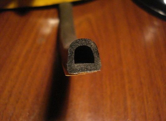

Хочу узнать мнение форумчан, кто ставил такие уплотнители, нужно ли это делать вообще?

Сам не ставил, но судя по фоткам они отклеются через месяца два-три.

Shvarzneger писал(а):Сам не ставил, но судя по фоткам они отклеются через месяца два-три.
На фото показан обычный, "дверной" уплотнитель, но на одном из форумов прочитал, что народ, перед тем как его крепить к кузову, обезжиривают поверхность (форум правда, на о "Жигулях" :) ). Вот и задумался, нужен ли он нам, на наших тачках?! :hmmm:

Вот и я задался этим вопросом, может кто нибудь подаст здесь оригинальную идею. По идее он должен улучшить звук захлопывания дверей и работать, как дополнительная защита от попадания пыли в салон :look: .

Если это обычный дверной, то он однозначно отклеится с первыми морозами.

Вставлял в штатный уплотнитель для того, чтобы штатную резинку придвинуть к арке двери, уже года три держится.

Shvarzneger писал(а):Если это обычный дверной, то он однозначно отклеится с первыми морозами.
А если двусторонним скотчем М3?

Я так понял - это обычный уплотнитель из хозмага? Я такие на окна в общаке клеил. если приклеешь к уплотнителю то двери будут хуже закрываться, придется сильнее хлопать, и долго он не продержиться.
48rus писал(а):Вставлял в штатный уплотнитель для того, чтобы штатную резинку придвинуть к арке двери, уже года три держится.
А такой способ стоит попробовать.
Я себе замки отрегулировал так, чтобы двери как можно плотнее закрывались. с передними все пучком, закрываются легко и тихо. Пыль подсасывает в районе батона, там где шурупчик вкручен. Край батона уплотнитель передавливает, попробуем подрезать.

У меня знакомый себе такой уплотнитель клеил, но на саму дверь, по контуру. Я сам не видел, но он говорит, что эффект потрясающий ( типо дверь на много тише закрывается и в салоне тише стало, перестали на скорости шуметь дверные проемы ) Хотя я сомневаюсь, что это правда на 100%, он большой любитель похвастаться :whistlin:

general писал(а):Я так понял - это обычный уплотнитель из хозмага?..
Да, самый обычный, только есть два вида, один из них шире другого.

Непрочитанное сообщение viklord » Пн сен 20, 2010 22:57:52
general писал(а):Короче в конце порога перед аркой дверь к уплотнителю нифига не прилегает
снимаешь основной уплотнитель в том месте, и через брусок, киянкой, выгибаешь отбортовку (сварную на которую одевается уплотнитель) в сторону двери (улицы). Щель до 4 мм шириной таким методом можно запросто убрать. Главное "не перестучать" и не перегнуть.

отец ставил такие на новую семерку,но скажу пыли не уменьшилось... клеил на саму дверь. я приклеил на крышку багажника,чтобы этот уплотнитель соприкасался с родным уплотнителем,но мое мнение что это фигня,надо просто поменять резинки родные на новые... а пыль тянуть хоть как будет,это изза неправильно расположенной вентиляции салона,на иномарках она находится под задним бампером,по бокам на кузове и там создается хорошее разряжение,а в жиге все тянет в салон как из багажника так и из других щелей))))

Непрочитанное сообщение Филеас » Вт дек 27, 2011 17:59:48
Я такой уплотнитель клеил на кузов по периметру дверных рамок, чтобы снег в щели не набивался (у меня машина на улице стоит); а то откроешь дверь - весь снег в салон летит. Держится он вполне надёжно, уже год как прилеплен, надо только обезжирить поверхность (причём клеил уже зимой, где-то при -10). Также наклеил его по периметру капота на край водостока - теперь сосульки на фарах не так быстро растут.
