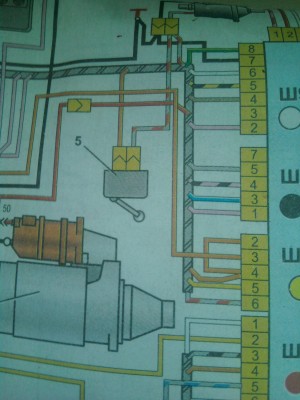

помогите подключить генератор 372.3701-03 73А на ВАЗ 2107
Непрочитанное сообщение staskor » Пн авг 09, 2010 21:41:29
заранее блогадарен

а в чем проболема? вобщем по подключению он аналогичен штатному 37,3701 насколькомнеизвестно
штатный у меня Г222,а этот подключаю также,завожу, пытаюсь заглушить двигатель ничего не происходит пока провод контрольной лампы не выдернишь только тогда глохнет и сам гена греется

стоит у меня г222 но подключен как 37
Re: помогите подключить генератор 372.3701-03 73А на ВАЗ 210
Непрочитанное сообщение JET » Вт авг 10, 2010 1:38:11
staskor
Смотри схему и подключай. 372 по подключению абсолютно аналогичен 37 гены.
staskor
Сообщения: 13
Зарегистрирован: Чт июн 25, 2009 14:42:32
Непрочитанное сообщение staskor » Вт авг 10, 2010 1:42:12
JET писал(а):staskor
а куда провод от контрольной лампы подключать ?
Непрочитанное сообщение JET » Вт авг 10, 2010 1:48:53
staskor писал(а):а куда провод от контрольной лампы подключать ?
А разве на схеме не видно??? :O
Провод ОТ контрольной лампы через монтажный блок идет на запитку обмотки возбуждения гены, т.е. мамка провода одевается на папку в задней крышке генератора. Приборка-Ш5-Ш10-клема 61. :rolleyes:
staskor
Сообщения: 13
Непрочитанное сообщение staskor » Вт авг 10, 2010 2:08:24
клемы 61 нет
