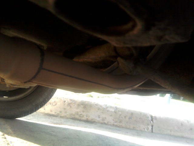

сегодня выяснил из-за чего такой скрежет.
поддомкратил правый борт, вывесил колесо, завел машину, вывернул руль до упора вправо и вот (см. фото).
насколько я понимаю, этот самый маятник.... нет, даже не он, а стык маятника и ... хм... не знаю как называется (шаровая ли?) задевает штаны и получается вибрация. если посмотреть сверху вниз под капотом на это место задевания когда руль повертнут прямо, то на штанине видно место притирки (прям металически блестит штришок -то).
ну и собственно вопрос. так-то ездить не очень мешает, однако, чем это может быть чревато впоследствии, да и вобще, можно это как-то устранить? штаны ведь не подогнёшь, что делать тогда?

KykuMyku писал(а):штаны ведь не подогнёшь
Трудоёмко, но с песочком можно
KykuMyku писал(а):так-то ездить не очень мешает
Может так? :)
KykuMyku писал(а):чем это может быть чревато впоследствии
Дыркой в штанах!

KykuMyku писал(а):поддомкратил правый борт, вывесил колесо, завел машину, вывернул руль до упора вправо и вот (см. фото).
А заводил-то зачем??? У тебя разве геометрия подвески при рабочем двигателе другая становится? Типа "приподнимается подвеска", как на автобусах? :crazy:
Или стоит электроусилитель руля? :cigar:
Буйный писал(а):Дыркой в штанах!
KykuMyku писал(а):насколько я понимаю, этот самый маятник.... нет, даже не он, а стык маятника и ... хм... не знаю как называется (шаровая ли?)
Наконечник это называется. Точнее, "Внутренний наконечник крайней тяги" 2101-3003064.

Дак а чего делать-то, граждане? Ждать, пока образуется дырка в штанах и менять их?

KykuMyku писал(а):Ждать, пока образуется дырка в штанах и менять их?
Нет гарантии, что новые будут правильной геометрии. Мож всё-таки подогнуть...используя трёхмерное воображение

предлагаю забить, не так часто вправо до упора крутишь.

во,у меня такая же проблема. точно так же задевает. забил на это дело

Буйный писал(а):Мож всё-таки подогнуть...
Я тоже за этот вариант.
