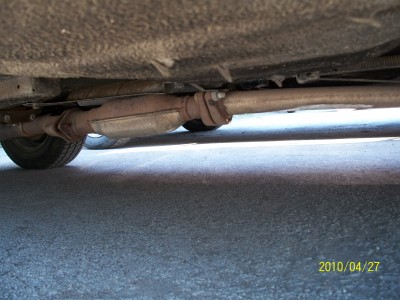

согласен! ибо у меня после наезда при движении задним ходом на кусок бетонной плиты,труба с катом ну очень близко к защ.экрану стала....пришлось брать ломик такой дебэлый и отгибать LOL теперича клиренс от ката у мну полноценных 160 мм :rolleyes:
У тебя , судя по фото, он ровно идет...
А у меня задний край сильно вниз уходит...
Расскажи плиз поподробнее как и что именно ломиком правил...
А то уродовать то тоже не охота :)
