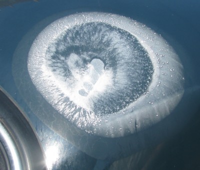

Устранение вмятин с помощью фена и сжатого воздуха
Аналогичной темы не нашёл, поиском ничё на рулил.
Ну, вот собственно интерес возник после того, как на мою кормилицу в прошлую субботу рухнул дуб. Фен у меня есть, в понедельник приятель обещал подогнать баллончик со сжатым воздухом.
Если у кого-то есть опыт, поделитесь советами, плз.

- Откуда: Рязань
- Благодарил (а): 77 раз
- Поблагодарили: 299 раз
Re: Устранение вмятин с помощью фена и сжатого воздуха
Однако, доложу вам, что эксперимент не удался.
Всё было проделано, как в видеоролике - нагрев феном, охлаждение газом (использовал баллончик с газом для зажигалок). После появления льда с вмятиной АБСОЛЮТНО НИЧЕГО НЕ ПРОИЗОШЛО!
Пришёл к выводу, что это видео - просто фейк

fessar
Отвечаю на вопрос.
Перед работой с вмятиной на крыше, был проведён эксперимент с более тонким металлом. А именно - было взято ведёрко из-под битумной мастики с небольшой вмятиной. Толщина не измерялась, но и так понятно, что жестянка из которой сделано ведро тоньше - пальцами слегка нажимаешь - деформируется. Результат эксперимента тоже отрицательный.
Кстати, походил сегодня ещё чуток по ссылкам, где обсуждается этот способ. Так и не удалось обнаружить отзывов людей, хоть как-то попытавшихся повторить рекомендации видеоролика. Все разговоры ведутся по поводу месторасположения вмятин, их глубины, толщины металла, сохранности ЛКП. И всё...
Я думаю, что положительных результатов просто нет. А об отрицательных люди скорее промолчат, чем поделятся. Вероятно стесняются или боятся, что после рассказа о своей неудаче над ними смеяться будут.
Отвечаю на вопрос.

Попробовал сейчас изобутаном. Это газ для зажигалок. Фигня. Результату ноль. В интернете в ролике использовали сжиженную углекислоту. После "распыления" она испарялась секунд 20. А этот, изобутан, выпрыснул и через 2 секунды его нету. Испаряется слишком быстро и не успевает охладить как надо.
