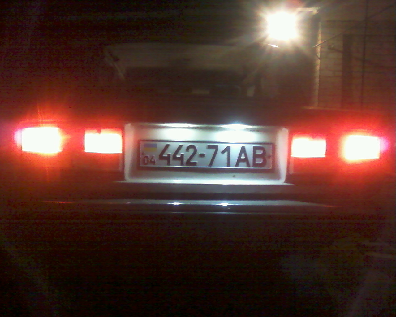

скажу так. мне на самом деле сама идея стопов в противодуманках нравится. Особенно на 04 помоему стопы вообще было бы логиснее сделать на месте противотуманок(верхняя секция фары) и если бы не наказание за такое улучшение безопасности то я бы с удовольствем спарил бы стопы с птф но что то не хочется нарваться на лишение прав.
- Модератор
- Сообщения: 12466
- Благодарил (а): 372 раза
- Поблагодарили: 959 раз
Re: Стопы +туманки вместе, с сохр штатного режима работы тум
Господа! Я чот путаю, или у вас на картинках перепутаны стопы и габариты?
Насколько мне помнится, габариты (они же и ПТФ) располагаются по внешним верхним углам блок-фар. А во внутренних верхних углах (красный провод между блок-фарами посередине) как раз стопы!
Ну а по самой идее согласен со Стасом. Оно того не стОит... Дорого обойтись может. Ведь вопрос не только в ТО. Когда вас остановит гаец, вы обычно проезжаете его и останавливаетесь дальше... Вот тут-то он ваши стопогабариты отлично увидит!
