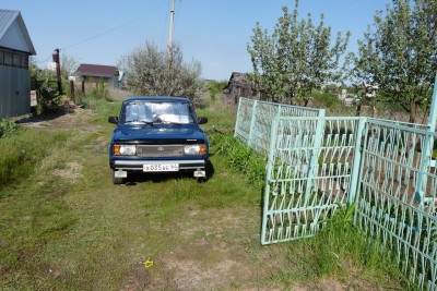

Всем здравствуйте! Наконец то погода позволила провести фотосессию :cool: Машинка 2004 года выпуска, с ноября прошлого года живет у меня. Досталась мне в хорошем состоянии- предыдущий хозяин- дедушка, следил за машиной как мог. Ну а я уже начал делать её под себя, поставил ПТФ, поменял зеркала, поставил дефлекторы на двери (мухобойка и защита фар уже стояли). Были одеты чехлы, подсветка приборов заменена на диоды (спасибо нашему сайту :thumbsup: ) на все двери и багажник поставил электрозамки, сделал принудительное включение вентилятора системы охлаждения. В планах, по мере поступления средств- поставить на литые диски, и сделать БСЗ, а там война план покажет...Прошу оценивать и критиковать.

Авто класс!!! Молоток...
Сейчас все начнут говорить "мухобойку и воздухозаборники в топку"...не слушай никого...все норм и хорошо смотриться ;)
Подсветка норм...все чисто....ухажанно в общем....видно - хозяин есть.... :rolleyes:
Только вот ПТФ по-моему низковато :whistlin:

ALVALCHER Спасибо! А мухобойка и воздухозаборники мне и самому ндравятся, иначе давно бы снял. Туманками за землю не цепляю LOL , они у меня эту зиму пережили, думаю и летом всё в порядке будет.

:thumbsup: Все отлично, только противотуманки на бампере мне не очень... :whistlin:

молодец, машинка ухоженная. Но я не сторонник мухобоек и о вкусах как говориться не спорят.
byran писал(а):Все отлично, только противотуманки на бампере мне не очень...
Их просто через "план-шайбу" ставить надо :) , тогда они под бампером как бы "прячутся". У себя я именно через проставку крепил, которую из стальной полосы толщиной 3 мм сделал.

Видел в "ЗР" когда-то давно, на свою четвёрку они поставили противотуманки под бампер вплотную к номеру. Смотрелось очень даже!

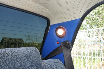

Заглохла моя тема... Как будто в классике и доделывать нечего LOL . В прошлые выходные со скуки решил сделать диодную подсветку бардачка и полки. Текстолит был, купил шесть больших линзованных диодов яркого свечения на 3 вольта, с ними в комплекте резисторы на 570 ом. Цена смешная- 6 рублей в радиотоварах. Обе подсветки собрал за полчаса, на месте приклеил на двухсторонний скотч. В бардачке подключил вместо стандартной лампы. На полке сделал чуть хитрее: паралельно диодам включил ёмкость на 12000 микрофарад и вывел на кнопку в бороде. Кнопка не фиксируется- нажал и диоды горят 40- 45 секунд. Так же переделал накладки на задние воздухозаборники (где то в недрах форума статейка про это была). Получился комплект с решёткой радиатора :D .
