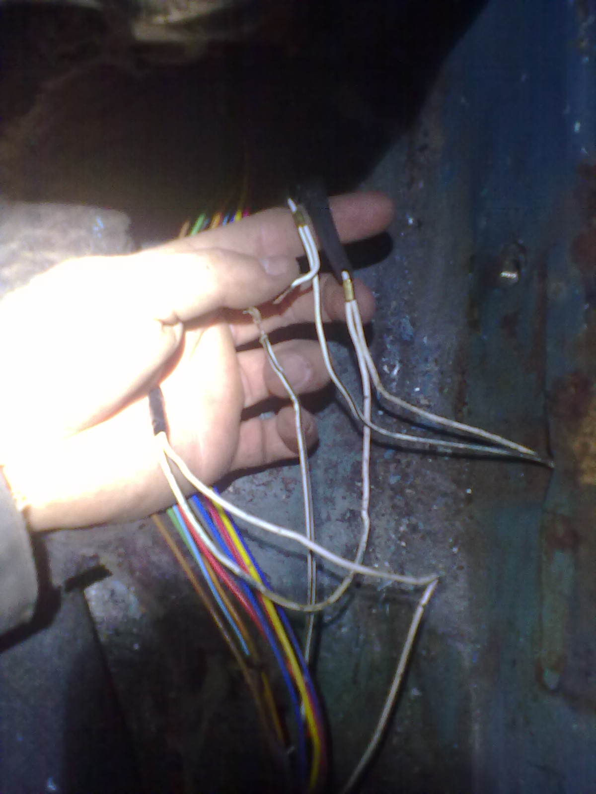

зачем перетряхивать то))можно прозвонить проводочки))я например разобрался со своими плафонами!горят отлично))убитые места:прогнил провод концевика от водительской двери под порогом;
в месте разветвления на левый и правый плафоны(возле правой двери) все сгнило и поотрывалось!ничего не доставал из стоек прозванивал тестером!повезло что внутри стоек не сгнило!хотя попариться прришлось с концевиком водительской дверивыдернул провод сразу из дырочки!а потом вставлял долго и мучительно чтобы он вышел под торпедо)
