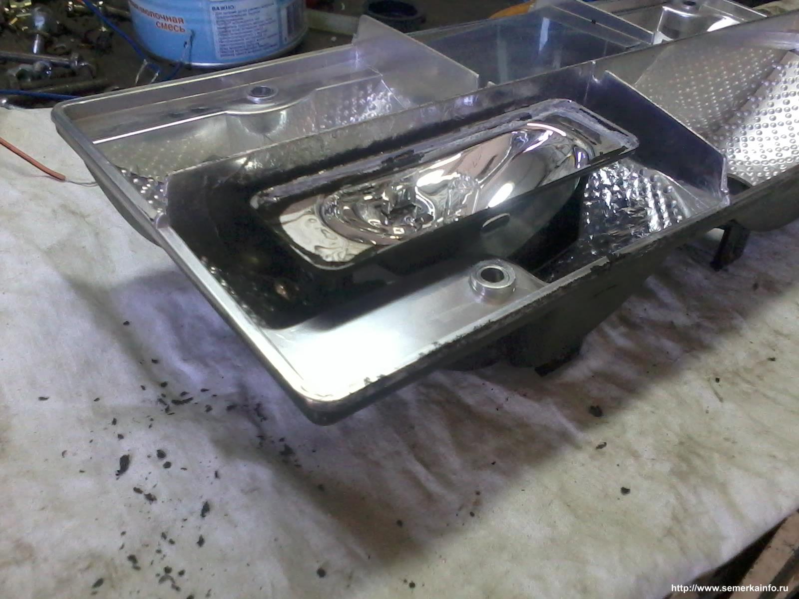

Недавно наблюдал, как у приятеля на Шкоде работают фонари заднего хода - светло сзади как днём!!!
Огорчительно, что на моей машине, они всего лишь обозначают для окружающих. что автомобиль собирается ехать или едет задним ходом. Если в тёмное время суток двигаешься задним ходом на неосвещённой площадке - ни фига не видно.
Отчасти выручает парктроник. Некоторые пользуются такой хитростью - включают ещё аварийку, чтобы получше подсветить, но хочется. чтобы и обычные фонари работали эффективнее. Кто что думает по этому поводу? Есть ли какие доработки?

Купил двухнитевые лампы 21+5 Вт, запараллелил. Получается 26 Вт. Хочу посмотреть насколько даст прибавку света.

Я вовсе не хочу чего-то дополнительно навешивать на автомобиль - мне интересно оптимизировать штатные фонари.
Добавлено спустя 5 минут 53 секунды:
Есть ещё такая задумка - взять галогенку 12 В 35 Вт и внедрить её в цоколь обычной лампы.
Добавлено спустя 1 минуту 12 секунд:
Галогенка установлена в патрон.

Zayec писал(а):Есть ещё такая задумка - взять галогенку 12 В 35 Вт и внедрить её в цоколь обычной лампы.
Конечно если допустить,что спираль этой лампы в фокусе отражателя заднего фонаря,то пятно будет ярче...НО!!!! Не забывай,что и отражатель и стекло есть пластмассовый элемент,который боится чего? Правильно! НАГРЕВА!!!! А лампа 35 ВАТТ,т.е. в полтора раза больше родной.Выдержит плафон с отражаелем? Не потечет? А то будет тебе модернизация....Две фары сейчас рублей так под тысячу выскочат.... Не проще ли доп фару поставить?

Не думаю, что нагрев будет столь значительным, что подплавит пластик фонаря. В конце концов не часами же я буду задом ездить - это всего лишь весьма непродолжительное время. Гадать не будем - испытания покажут.
Про отражатель - отдельный разговор. Мне он вообще не нравится. Я бы вообще этот кусок рифлёного алюминия отражателем не называл. Отсюда и разговор про фокусное расстояние имхо не имеет смысла. Но, увы, другого нет и пока вся надежда на лампы большей мощности.

Zayec писал(а):Про отражатель - отдельный разговор. Мне он вообще не нравится. Я бы вообще этот кусок рифлёного алюминия отражателем не называл.
Чего??? Какого такого алюминия? Там пластик обычный с напыленной зеркальной пленкой! Если у тебя эта пленка потемнела или начала отходить от пластика - сразу получишь эффект - хреновый свет. Так же и с пластиком прозрачным белым. Если пластик от старости/влаги/тепла лампы и т.п. хоть чуть менее прозрачным станет - та же фигня будет.
Сергей31_ писал(а):А лампа 35 ВАТТ,т.е. в полтора раза больше родной.Выдержит плафон с отражаелем? Не потечет?
Не выдержит, думаю. Поплавит или отражатель, или стекло...
Zayec писал(а):Не думаю, что нагрев будет столь значительным, что подплавит пластик фонаря. В конце концов не часами же я буду задом ездить - это всего лишь весьма непродолжительное время.
даже 21Вт греется неплохо и достаточно быстро. 35, думаю, будет выделять тепла больше. А то, что ты ненадолго будешь включать задний ход - так то ты просто себя успокаиваешь. Там 20-30сек вполне хватит, если лампа хорошо греется...

Randall писал(а):даже 21Вт греется неплохо и достаточно быстро. 35, думаю, будет выделять тепла больше. А то, что ты ненадолго будешь включать задний ход - так то ты просто себя успокаиваешь. Там 20-30сек вполне хватит, если лампа хорошо греется...
знакомый себе в волгу на задний свет галогенки 55вт ставил и ничего у него не плавится.
Другое дело с с такой нагрузком лягушку надо через реле ставить а то будет быстро дохнуть

Mr_Ice писал(а):накомый себе в волгу на задний свет галогенки 55вт ставил и ничего у него не плавится.
Ну так то волга. Не знаю, какая у них там конструкция. Может и тут выдержат. А мож и нет... Стоит ли пробовать? Есть риск поменять блоки потом. Одна отдельная "подвеска" стоит дешевле.
Mr_Ice писал(а):Другое дело с с такой нагрузком лягушку надо через реле ставить а то будет быстро дохнуть
Точно. Упалить ей контакты влегкую можно.

Randall писал(а):Не знаю, какая у них там конструкция. Может и тут выдержат. А мож и нет... Стоит ли пробовать? Есть риск поменять блоки потом. Одна отдельная "подвеска" стоит дешевле.
да там собственно почти так же. Просто лампа не успевает так быстро нагревать пластик чтоб он плавится начинал.
