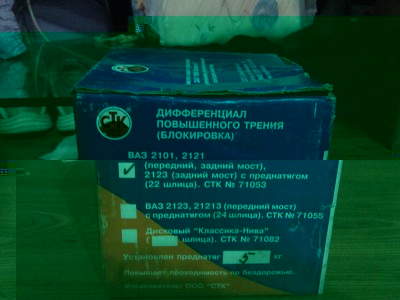

я купил самоблок себе. подскажите поподробнее как его поставить. а то я друзей спрашивал один говорит там всё просто ставиш и всё,другой говорит там что настраивать надо(подшипники какие то...) каму верит незнаю
третий говорил что поменял только сальник в стоковом дифере и он потом у него выть начал

Re: Самоблокируемый червячный дифференциал
неа,там тока на коробке описание дифера и всё...
вот
вот
