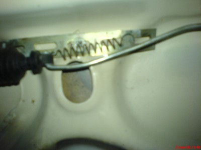

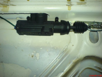

Непрочитанное сообщение DonPedro » Чт июл 24, 2008 7:30:16
Вот моя реализация девайса
Сообщения: 18090
Благодарил (а): 2194 раза
Поблагодарили: 1927 раз
Непрочитанное сообщение VladiZlav » Чт июл 24, 2008 8:04:40
DonPedro
Про вариант с просверливанием замка тоже читал както, молодца, я просто по ленности своей не стал заморачиваться LOL Замок разбирать пришлось или нет?
DonPedro
Сообщения: 1954
Зарегистрирован: Сб июл 12, 2008 8:20:58
Модель авто: KIA SORENTO 175 л.с., 2007г. Турботрактор )))
Откуда: Обнинск, Калужская обл., Россия.
Непрочитанное сообщение DonPedro » Чт июл 24, 2008 8:07:36
Да там и разбирать то нечего, и всего одну дыроку в корпусе надо.

Непрочитанное сообщение Alex » Вт июл 29, 2008 11:19:58
Соленоид лучше. имхо.
А если привод тросом, то вообще :thumbsup:
Как себе замучу-отпишусь.
Сообщения: 18090
Непрочитанное сообщение VladiZlav » Вт июл 29, 2008 11:40:04
alex писал(а):Соленоид лучше. имхо.
Ты чо словами такими кидаешься? :O LOL Что есть соленоид и чем лучше? :cool:
Благодарил (а): 48 раз
Поблагодарили: 111 раз
Непрочитанное сообщение Alex » Вт июл 29, 2008 11:44:48
Соленоид надёжнее (мощнее). Ведь привод замка, как ты использовал, требует доп. пружин. А конструкция соленоида это всё предусматривает. Если его закрепить под полкой заднего стекла, а к замку привести только трос--аля ино выйдет. :cool:
Vadim 77
Сообщения: 2910
Откуда: Москва, СВАО
Благодарил (а): 18 раз
Поблагодарили: 20 раз
Непрочитанное сообщение Vadim 77 » Вт июл 29, 2008 13:29:34
alex писал(а):Соленоид надёжнее (мощнее). Ведь привод замка, как ты использовал, требует доп. пружин. А конструкция соленоида это всё предусматривает. Если его закрепить под полкой заднего стекла, а к замку привести только трос--аля ино выйдет.
Согласен...

Ребята вы чегото путаете
знаю на все 100% что соленойд это то что изображено на последней фотке. Тоесть электропривод закрывания - открывания дверей.
Уверен в этом потому что когда ставил себе сигналку покупл его в ценике было указано- соленойд
цена вопроса у нас от 80 до 150р. Зависит от выдаваемого усилия (у меня 12 гк на водительской и 9 на пассажирской двери) и количества выходов там бывают двух и пятиконтактные - пятиконтактные это для центрального замка( не путать с сигнализацией - это разные вещи)

По поводу соленойда тоже порылся, понял что alex имел в виду, просто почемуто все солинойдом называют активатор.
http://www.olmi-e.ru/olmi_flash/show.asp?id=3138
DonPedro
Сообщения: 1954
Непрочитанное сообщение DonPedro » Ср июл 30, 2008 9:41:04
Может я конечно ничего не понимаю но моторредуктор с соленоидом ничего общего не имеет. И в дверях обычно используют моторредуктора с двумя проводами или пятью. а соленоид это тоже втягивающее реле стартера, например.
Mr_Ice
Сообщения: 10883
Откуда: МО. г.Пушкино.
Благодарил (а): 59 раз
Поблагодарили: 270 раз
Непрочитанное сообщение Mr_Ice » Ср июл 30, 2008 10:14:35
Да я уже понял но в магазинах эти моторедукторы называют соленойдами
