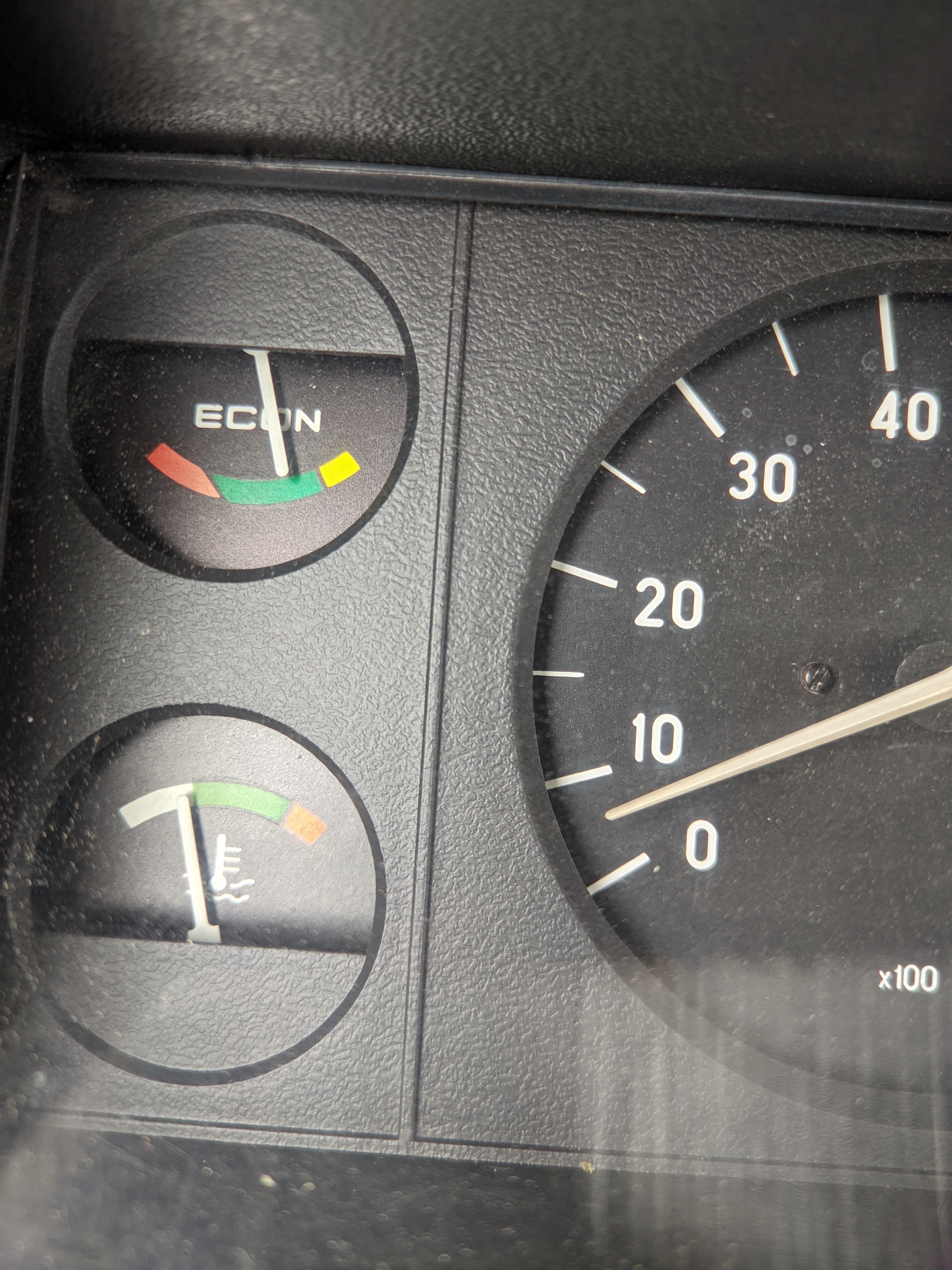

Приветствую всех! С ситуацией борюсь давно, но безуспешно, и так утром завожу машину, раньше было 1400 оборотов потом постепенно равномерно они падали до ХХ, сейчас если завести они могут быть 1300 потом провал до 900 (стрелка эконометра в этот момент хочет уйти в красную зону) и снова медленный подъем до 1200 и вроде как падают слегка погуливая (стрелка тахометра). Когда прогреется обороты по звуку двигателя на холостом ходу плавают (дышащий звук двигателя) в пределах 100, если во время ХХ газануть то они падают аж до 790 потом медленно и неохотно повышаются до нормы. Что менялось (безуспешно) дпдз, рхх, провода слон, катушку подкидывал другую, дмрв тоже, свечи, топливный фильтр, разрезная шестерня по перекрытию клапанов, башмак натяжителя, успокоитель, регулировка клапанов, датчик температуры. Эконометр на холостом левее на 2 мм от границы зелёной и жёлтой полосы. Диагностика elm ошибок не выдает. В чем может быть причина? Может было у кого?

"...Эконометр на холостом левее на 2 мм от границы зелёной и жёлтой полосы..."
Ищи подсос воздуха во впускному тракте, от ДМРВ и до входа в цилиндры. Например, может сосать через треснувшие уплотнительные кольца форсунок, различные прокладки и т.п. Стрелка эконометра показывает разрежение во впуске, и на ХХ она должна быть в самом начале жёлтой зоны, но не заходить на зелёную.
На инжекторах не разу не видел в жёлтой зоне, подсосы пропрыеивал и форсунки и гофры и трубки и дроссель, ничего не меняется, свечи кирпичного цвета (не беднит значит)

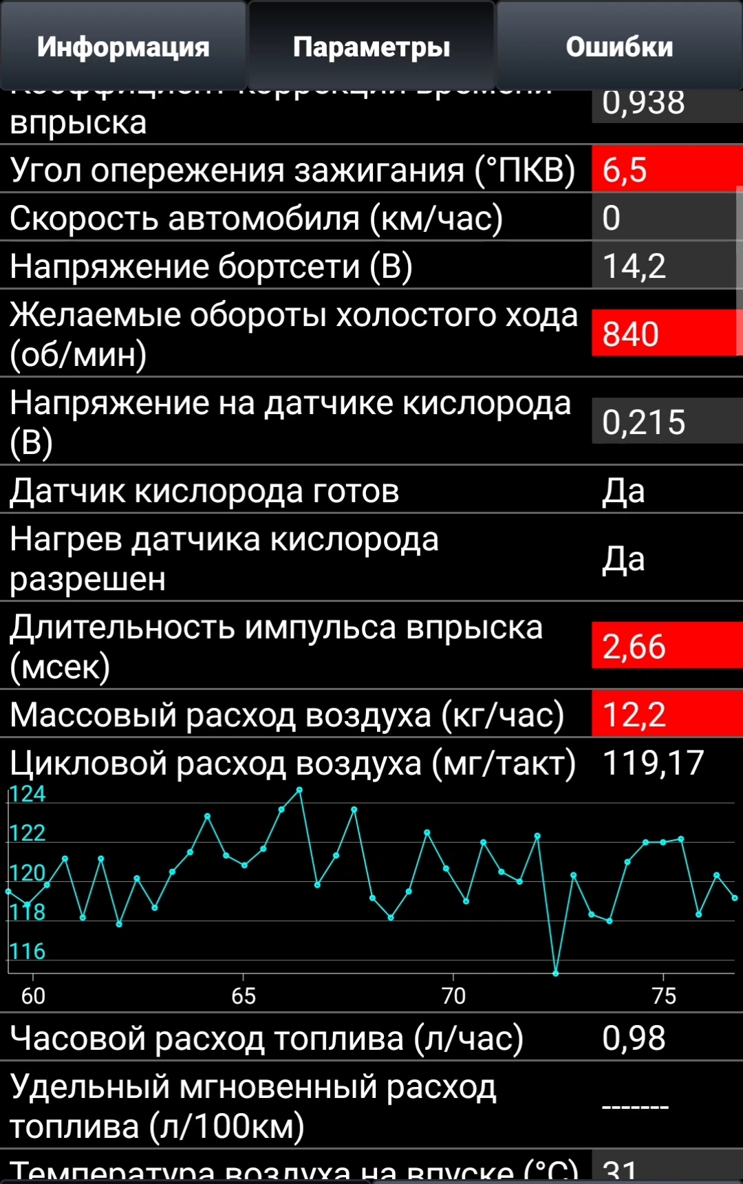

Будем смотреть подсос, давление подумаю как померить, я вот думаю может форсунки давление не держат и по этому такая неполадка? Посмотрите знающие дмрв верно расход воздуха на холостом показывает? И ещё обычно если подсос, то литры час по диагностике заваливают за 1,10 л/ч. Ещё заметил что очень хорошо работает двигатель именно когда работает вентилятор охлаждения.
Обычно норма 8..10 кг/ч, у тебя 12. Коэффициент коррекции времени впрыска у тебя менее 1,0, т.е. норма.

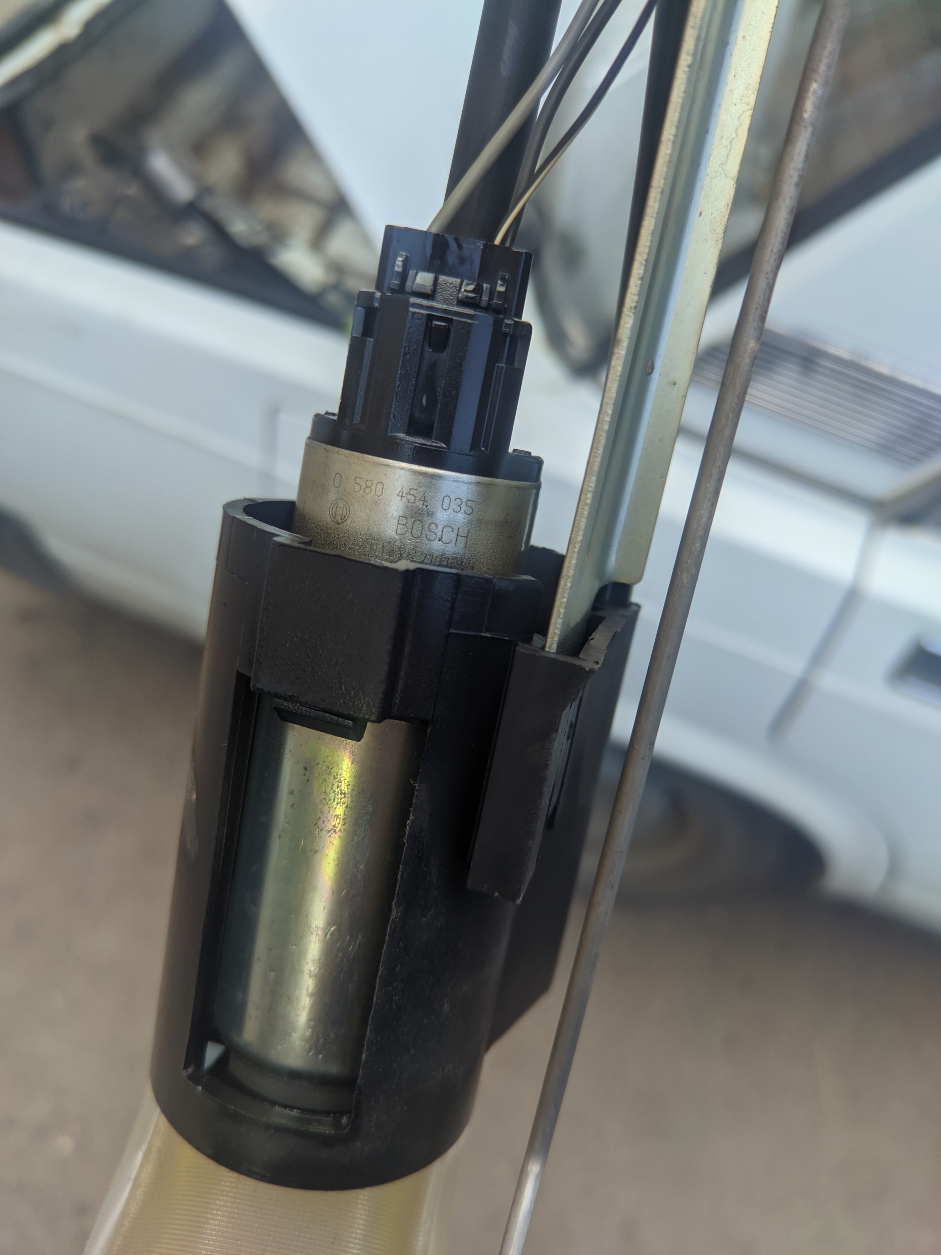

Проблему решил чисткой форсунок путем снятия и промывкой очистителем карбюратора через АКБ + заменой топливного фильтра (BIG оригинал), в бензобаке сетка чистая. Если вдруг будет у кого.
