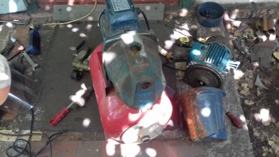

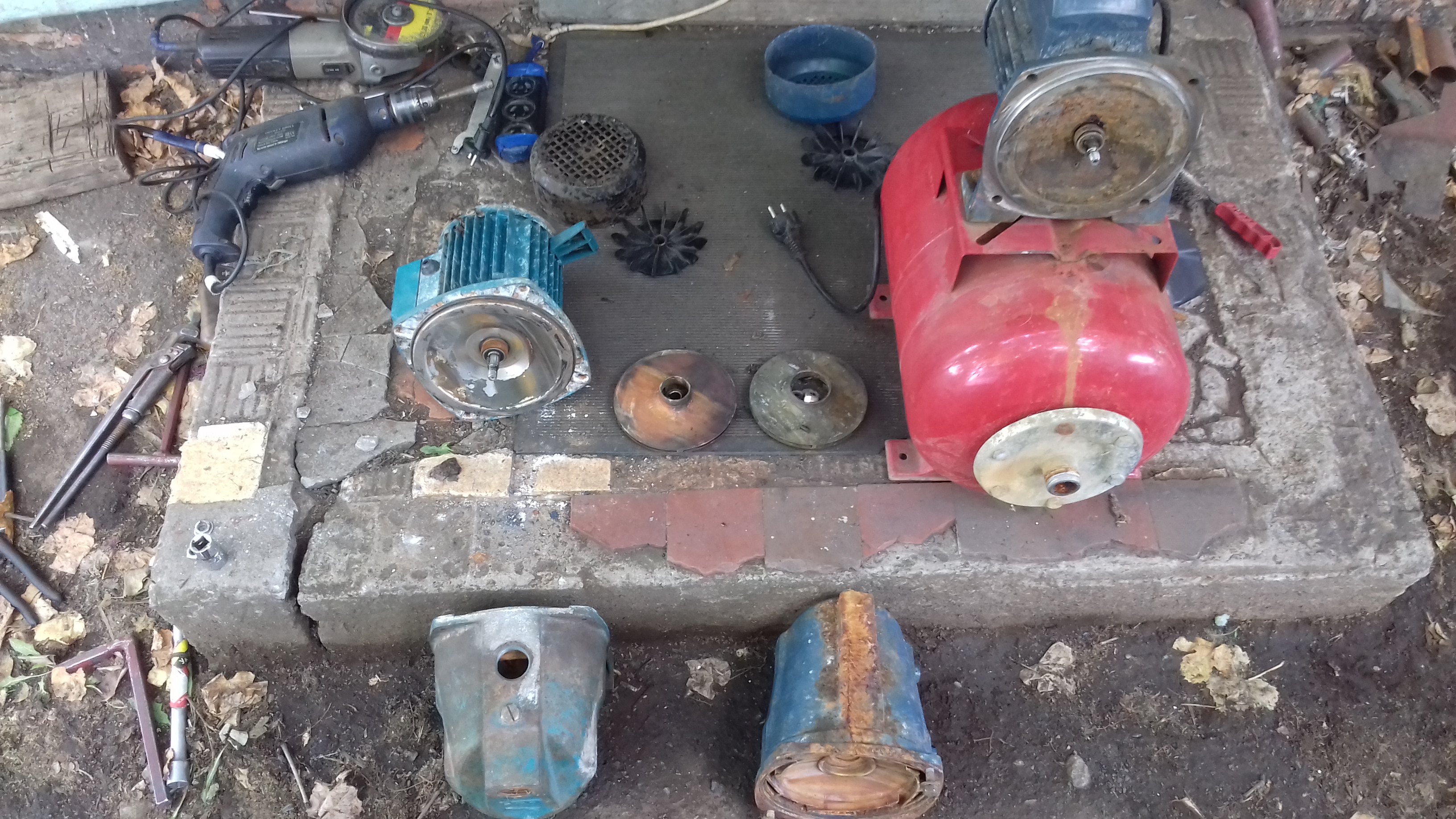

Собрал из двух одно! Сгорел мотор , а нп другой корпус лопнул. Ну я и подогнал годныц клрпус на место педроло. Пришлось чуть расточить посадочный диаметр один и четыре отверстия для.болтов. также тупо переставил рыльчатку шоб совпали всасные диаметры. Получилось! Возьму денег как за неоригинальный корпус для этой станции. 500-600 грн. Оригинал стоит 1300. Плюс при демонтаже дифузора пластикового и вентури можно сломать их. И тогда ещё 400 . И выйдет 1700. Плюс доставка. А так корпус подогнал и гуд.

Вчера собрал сборку станций на старое кольцо и герметик. Но шото пошло не так..сёдня начал давать давление - начало сифонить по стыку с корпусом и на шланге на расш бак которая. Купил новую шлангу , куптл кольцо не такое как штатное 3.5 мм толщиной. Купил 4.8 мм. Поставил. Ужало сь отлично. Запустил. Качает! С брчки правла качал. 3.5 давит. Не текёт. отвёз владелице станцию.

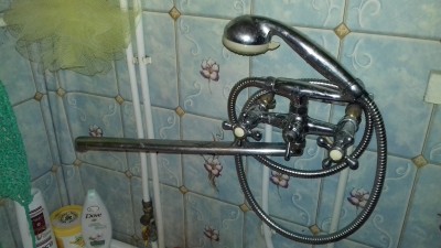

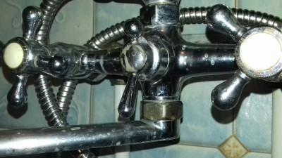

:wacko: Хух. Отдраил и собрал. Сальники поменяв. Усё пашет. Переключалка на душ тут шаровая, а другие всёэвремя глючили из старинных смесителей. А этот мне достался нахаляву. Потомушо нада было сальники уплотнить, а болтики не роскручивались . Ну мужик и послал меня за-новым за 800 грн. А то новое?фуфло! А в этом на краниках написано германия!!!! Он железный! В химии отмочил, перебрал. Один болтик надрезать пришлось шоб выкрутить. И гуд. Один минус - там протоки по 6 мм. Для хороших давлений. А у меня 0.7- 1.3. Но с душа струйки идут! жена просила струйки. Часа три его колупав. Ну такой стоит не меньше тыщи грн!

Осё кстати на гусаке при раскручивании гайка развалилась. Силуминовая. Так я взял гайку с обычной дешовой американки на 3/4". И аэратор купил. Хотя можно за 100 грн купить новый гусак!

В санузле на похожем смесителе переключатель на лейку не держит в крайних положениях. Лейка капает постоянно.
X-TAZ писал(а):
Чт авг 06, 2020 20:13:16
какая фирма?
Непрочитанное сообщение X-TAZ » Пт авг 07, 2020 17:36:01
:fear: фирма не знаю. На кранбуксах германия написано.
Там шарик можно подтянуть! Шестигранник на 10. Сверху де на.душ выход и снизу де гусак. Я поджимал. Токо равномнрно. Шоб не перекашивпло шар. Хотя у меня одна сторона до упора закрутилася!

Так не должно быть при герметичных кран-буксах. Остатки выливаются - да, соглашусь, в нижнем положении лейки.

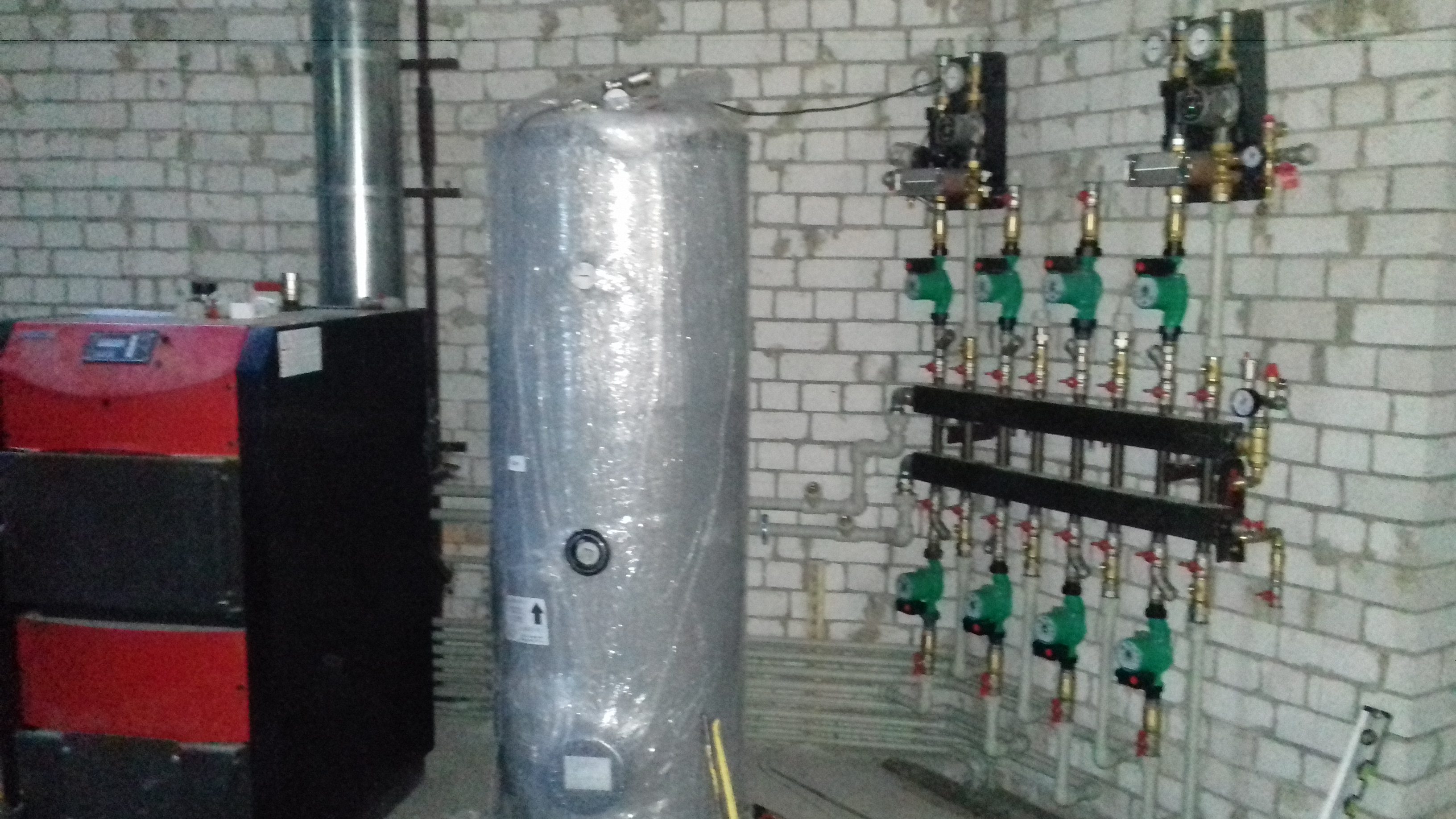

Монтирую твердотопливную котельну.
