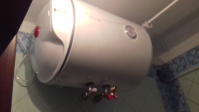

Бойлер сёдня вешал и подсоединял трубы и к счётчику вёл провод, и автоматы ставил. Зараза времени на этот долбаный горизонтальный уходит оч много. Шоб зараза не вырвала верхние крепления я их делаю сквозные - шпилькой. А потом так хреново попадать крепления капец. Не доберёся. Не видно. Под потолком. Зараща плевался я. Сначала вобше хотел не браца за него. Говорю хто такой купил - пустх тот и ставит. Грю шоб свалился он. Именно горизонталы вырывают крепежи верхние. Уже пара была таких так я грю разве шо токо насквозь ставитх шпильки. Поставил короче . Все довольны.
Отправлено спустя 1 минуту 23 секунды:
Токо я нп доволен. Бо грю место они выбрали такое шо некак тэн вытягивать будет. Токо грю снимать придёца бойлер. А снимать неудобно! Не берите эти горизонталы! :thumbsdow

Шоб-снять тэн и почистить горизонтал, нужно его полностью снять! А в данном месте это гемор. Если б на пару крюков повесить оно мож и не гемор было бы. Но я вешал когда-то на крюки на хреновую стену- вылезли верхние крючки - чуть не упал. Пишлось шпильки насквозь! И тут насквозь. И только так- там нагрузка идёт на вырывание со стены! У вертикальных больше на срез идёт. Там проще.
Отправлено спустя 2 минуты 56 секунд:
В этой комнате ванной и в туалете было место под вертикальный! Даже под длинный 50 литровый! А если бочка 50 литров, то там шо вертикал шо горизонтал почти выходит! а им зять купил горизонтал. Поиздевался с меня. Гад

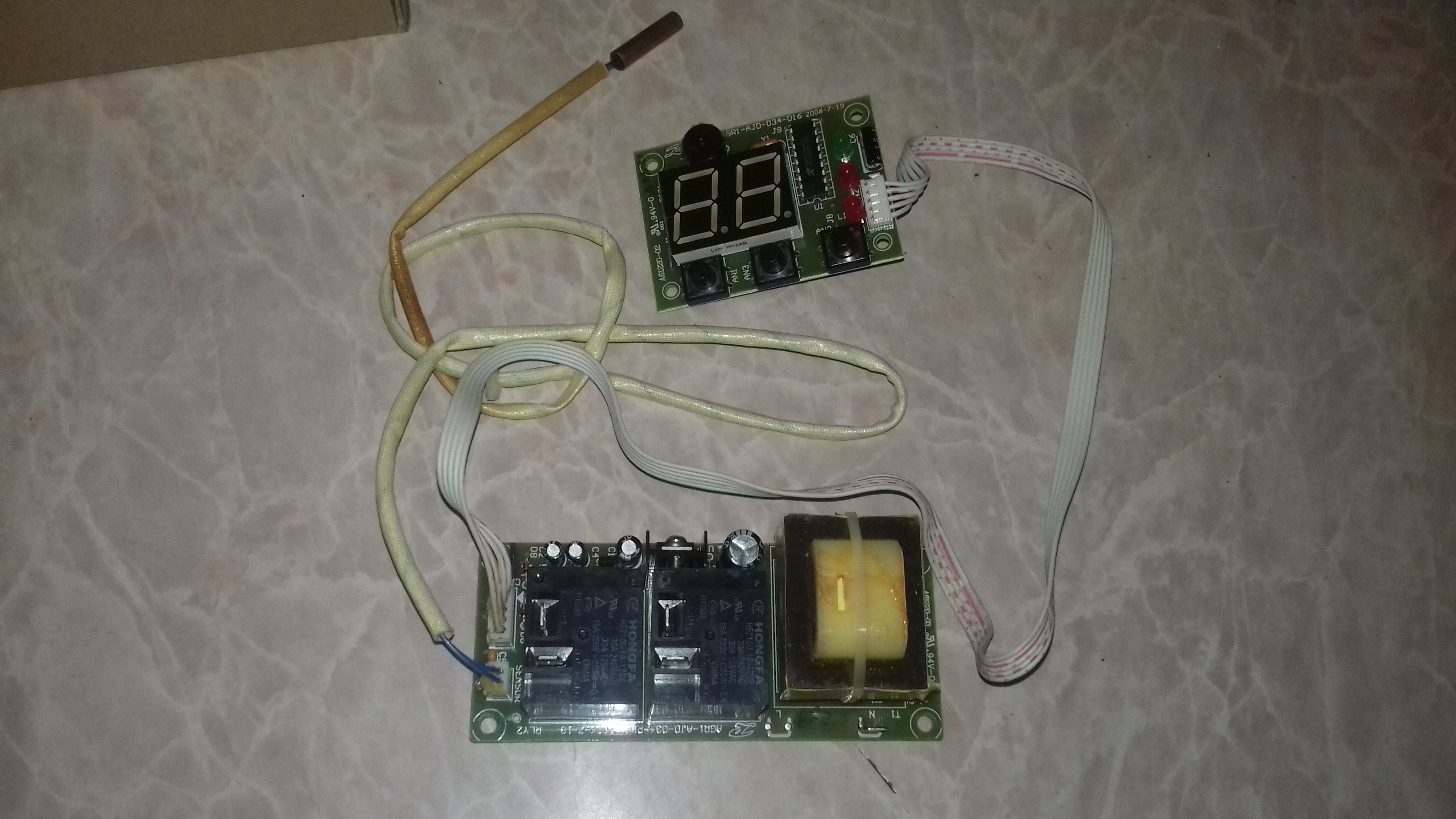

:rlc: пока сам ремонтил основную плату бойлера Термекс, то закоротил и спалил дисплейный модуль.
На основной решил сменить стаб питания 5 вольт. У меня был в наличии. Сменил . Пока мерял напругу щупами на трёх ножках стаба - коротнул пару раз. Экран вобще потух. Отнёс электронщику. А там всеголишь кондёр на питании вздулся и сдох. Потому и сбрасывала плата включение релюх. Ну а дисплейный модуль пришлось новый заказать. 350 грн.
А бойлер мне припёр брат двоюр. Грит купил за 500 грн. Нада поремонтить его. Вот поремонтил. Нада сразу было электронщику нести плату, а не самому там лазить.

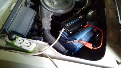

Пришёл инвертор. Включил. Котёл тоже работает! Насос правда рычит неестесственно в котле. Но работает! А-если через стабилизатор, то не рычит ничё!

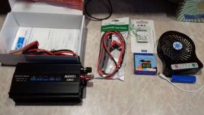

Куллер от аккума 18650 . Маслает отлично! Три скорости! :thumbsup:

:clap2: :clap2: :clap2: Ха! Я и зарядное подключил к акуму! Тоесть инвертор садит аккум и даёт 220, от этих 220 я сразу заряжаю аккум! Вечный двигатель!ё
Отправлено спустя 1 минуту 39 секунд:
Вот только без зарядного аккум даёт 12.07 , а с зарядным 12.01 :cigar:

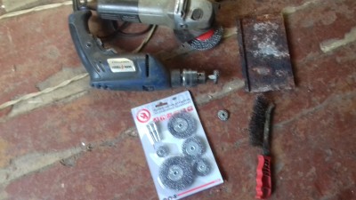

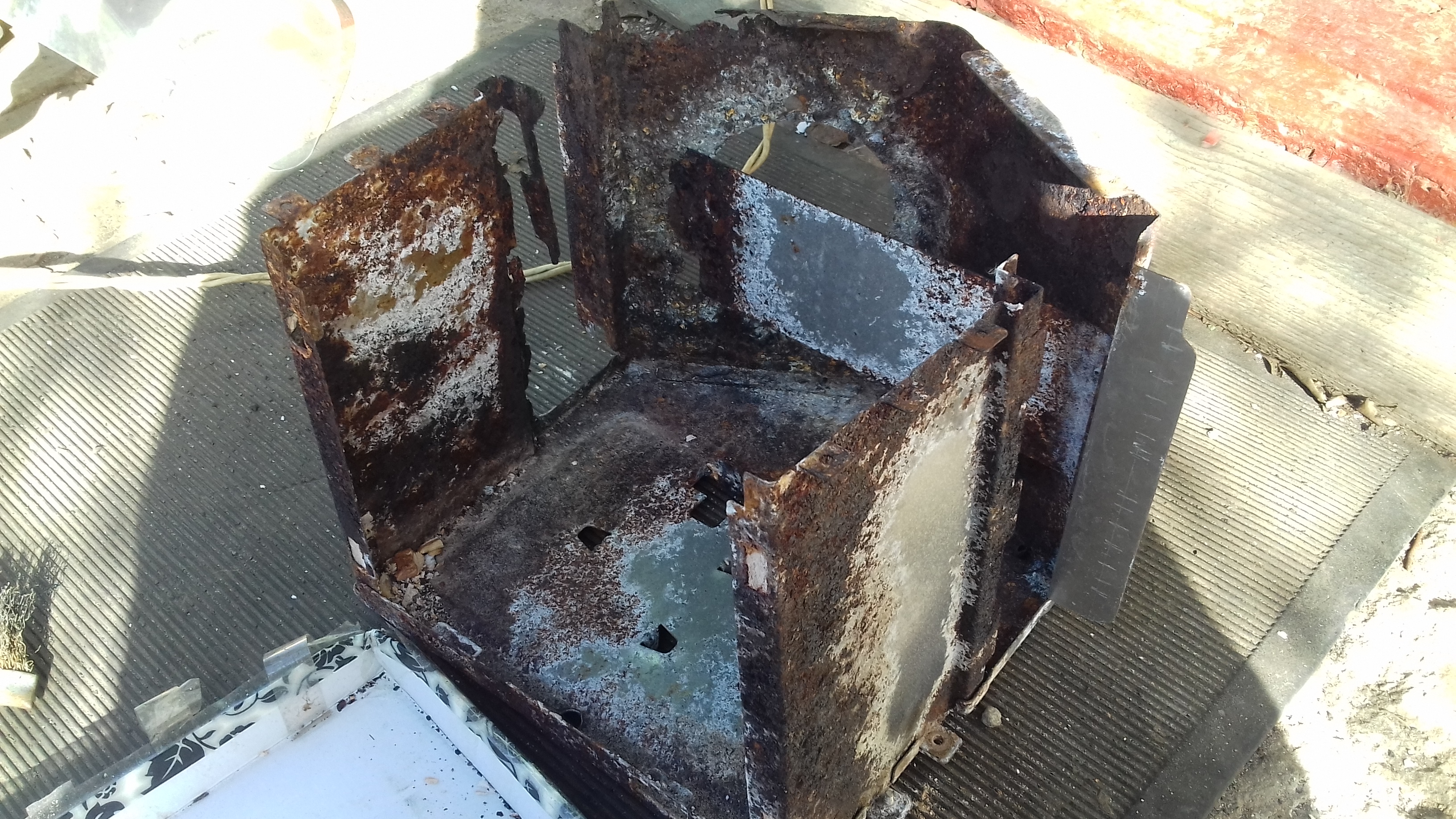

:wub: работаю над ржавчиной. Уже восстановил корпус под вентилятором. Фигня вопрос. За день можно было всё сделать если б заняться. но мне ж лень и некогда. Так и тчнется всё. :D

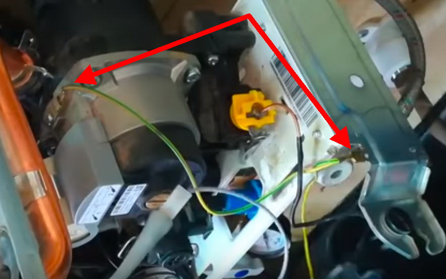

Продолжаю изучать теорию по своему котлу Аристон-Уно. Скачал все инструкции, смотрю видео, уже морально готов к снятию кожуха котла и примерно представляю, где там насос...
Интересно, а если вот этот проводок вообще скинуть, который идет от насоса на кожух котла, то насос не будет работать?
Мля, так не хочется менять старый насос, который нормально работает, но вместе с тем качает еще кучу бабла...
Непрочитанное сообщение гость » Чт мар 05, 2020 10:35:44
Резкость не очень, но по расцветке смахивает на защитный провод. Будет работать, это ж не масса в автомобиле. Если там какие-то французы не придумали хитрую защиту.
