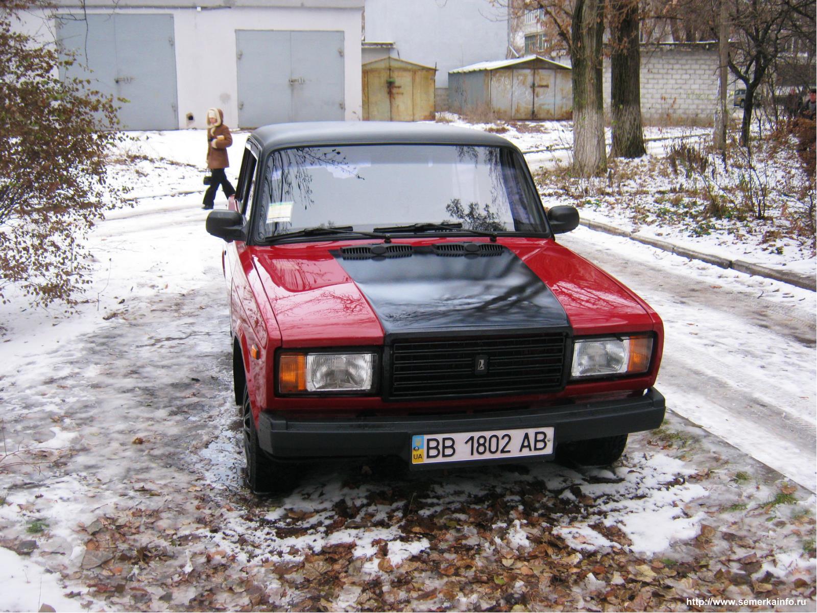

Привет Всем!
Решил тоже показать Вам мою семерку.
Куплена была в 2007году,выпуска 1996года,4хКПП машина была голая,разве что спойлер-и то деревенский какой-то(хозяин жил в деревне)-я его сразу снял! из-за него не держалась крышка багажника в открытом положении.
Вот сохранились фотки сразу после покупки!!!!!

А вот какая она сейчас!!!!!
Первый год практически ничего не делал-так может по мелочам. тк. -небыло средств.Год назад решил заняться двиглом-начал масло жрать безбожно.
примерно литр-на 1тыс.км.Откапиталил его у знакомого моториста! он мне расточил его до 1.6л. и поставили спорт распредвал,так-же поменяли сцепление в зборе,и полностью выпускную систему(нержавейка).Сейчас масло лью только КАСТРОЛ-Магнатек 10w40. от замены до замены не доливал.меняю примерно через7-8тыс.
После капиталки пробежала уже 15тыс. Незнаю на сколько прибавка после расточки лошадок,но разгонял до ста км\ч за 15сек. и на четвертой тянет после 20км\ч

Непрочитанное сообщение ella » Сб авг 01, 2009 16:34:37
Пол года назад сдохла кпп.Решил сразу менять на 5-ступку
Взял новую 500$
Пока тьфу-тьфу работает как часики.Залил масло ЭЛЬФ 75w90
новое сцепление
Отбалансировал кардан
Откапиталил ходовую,затонировал,сигналка и замок,
так же поменял зажигание на электронное,карбик-солекс,новый стартер"катэтовский",новый отопитель,поменял руль,шкалы приборов,магнитолу перенес вверх,Поставил колонки пионер ну и так помелочи.......

Глушак СТОК только нерж.Это насадка!
Добавлено спустя 6 минут 38 секунд:
СОВСЕМ недавно поменял оптику по кругу! в старой все отражатели погнили!
Нашел в магазине заводскую.Лампы NARVA 55\60 +50%
перепробовал много,остановился на этих.Также синие светодиодики под ноги,и под бампера поставил!

ДА чехлы дешевые купил почти сразу.......небыло средств на крутые,а линолеум достался от предидущего хозяина-по наследству.Он сверху на оббивку натянут-зато ничего не мокнет и не гниет и шумоизоляция !!!!!!!! LOL
В будущем планирую поменять пороги,начали немного подгнивать,а так-же буду думать что-то с рулем,больно тяжело крутится,может быть куплю новый стандартного диаметра.И туманки надо поменять,правая лопнула-камень на трассе попал.

Непрочитанное сообщение ella » Ср сен 02, 2009 16:44:31
Свершилось!!!!
Сегодня разобрали тачку и отогнали к знакомому сварщику.
Будем менять пороги,латать днище и тд.
Теперь будет крутая тачка.
потом как будем собирать,проклею шумку, избавлюсь от линолеума и поменяю покрытие полика.

Непрочитанное сообщение ella » Чт окт 22, 2009 16:48:56
пригнал со сварки тачку уже давно,щас решил отписаться.
Поменяли полик,два задних крыла,пороги,задние арки.
пока ждал покраску решил сделать шумку.
понадобилось:10квм. фольгоизолона,две банки битумной мастики,немного клея типа момент.промазал мастикой в два слоя,сверху фольгоизолон.Также снял крышу,тоже промазал,и на моменте приклеил фольгоизолон.
получилось круто,мне нравиться.Теперь на покраску.

Непрочитанное сообщение ella » Пт окт 23, 2009 18:52:18
Вчера пригнал тачку с покраски.Красота........
красили пороги,оба задних крыла и крышку багажника,и панель задняя.
Пороги под гравиком.Единственное что остались видны переходы между старой и новой краской....,но мне сказал маляр что пусть высохнет и через пару дней к ниму модьехать и он отпалирует мне все переходы, бесплатно.За покраску отдал 180у.е.
Еще они мне весь низ обработали мастикой BODY. Позадували классно,я бы так сам не смог.это удовольствие обошлось в35у.е.
Вообщем я доволен!
Сегодня потихоньку начал собирать все до кучи.Разобрал передние двери( провода на динамики и на сигналку были обрезаны-когда двери снимали их пообрезали.)Восстановил проводку,помнял плюс провода на сигналку и мафон.Проложил прямо с акума,проложил провод в багажник(буду делать доп.свет заднего хода). Проклеил передние двери изолоном сверху(под обивку),а также поменял направляющие бархотки.
Завтра задние двери подсоединю и буду потихоньку собирать салон.Сегодня хотел сфоткать процесс-но вспомнил про фотки уже когда закрыл гараж .Завтра постараюсь сделать.
Еще хочу сьездить завтра на радиорынок и купить переменый рез. на 500 ом. и поставить его вместо родного на яркост приборки. светодиодная подсветка .
