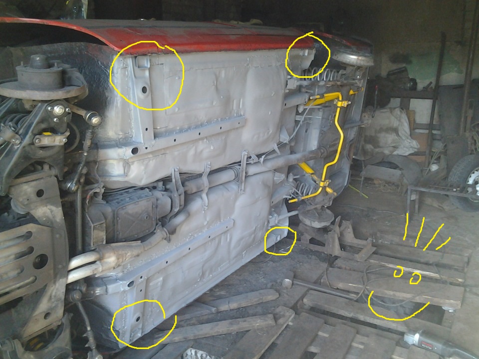

Добрый день уважаемые форумчане.
Подскажите пожалуйста - в какие места правильно ставить лапы подъемника в сервисе? Под квадратные поддомкратники - я так понимаю нельзя - их сплющит (один у меня уже такой от предыдущего владельца) Кузов живой.
И второй вопрос - какой лучше домкрат выбрать для постоянного хранения в машине? Реечный? Ромб (куда его тогда ставить?)
Извиняюсь за глупые вопросы, машина у меня не первая, но жигулей до этого не было..
Заранее спасибо!
Под усилители. На СТО должны знать.
Сплющен об бордюр, наверняка задний. А вообще они держат и ромб и подъёмник, легко.
