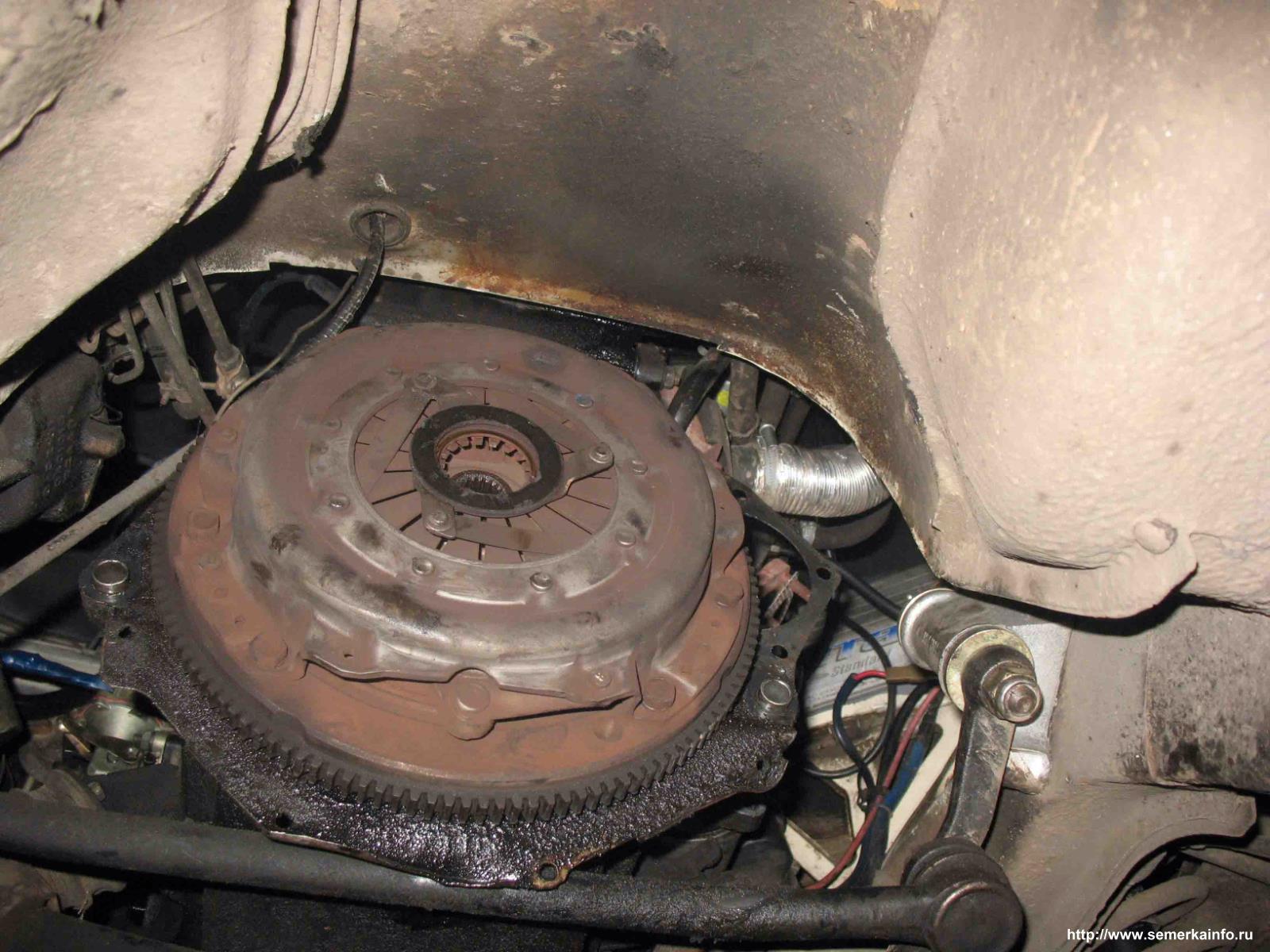

Собственно отчет тут: http://www.semerka.info/?q=kpp_fiat_polonez а в теме - обсуждение, мнения, пожелания, вопросы - вобщем все как обычно. :)
