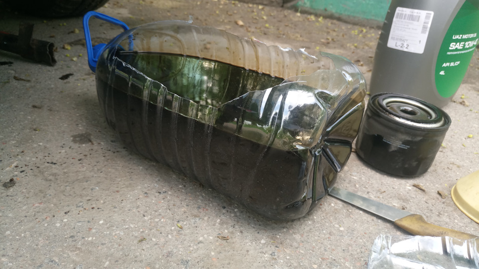

Также поменял масло. УАЗ 10-40 sl/cf. Фильтр манн с защитой от подделок, код пробивал на сайте. Слилось черное, хотя проехал всего 6 тысяч. До меня мотор изрядно загадили.

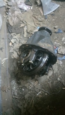

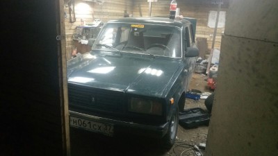

Поменял редуктор заднего моста, а то у меня подвывал. Стояла пара 4.1, поставил 3.9. Электро-дуговую блокировку делать не стал. При замене никаких проблем не возникло. Откручиваю кардан от редуктора, откручиваем колеса, поднимает целиком зад и слева и справа, кладем на пеньки или еще какую опору, снимаем колеса, снимаем барабаны, у меня снялись легко, еще бы лазил туда пару раз уже, откручиваем полуоси, они у меня тоже вытащились без проблем. Сливаем масло с редуктора и откручиваем его от корпуса моста. Протираем всё от масла, обезжириваем, мажу новый редуктор (на разборке купил за 1000р) герметиком абро999 (мне он нравится больше всего, очень липкий и хорошая адгезия к любой поверхности), сажаю прокладку, иду в яму, мажу корпус редуктора, ставлю редуктор и по-тихоньку закручиваю болты крест на крест, пока все не затянутся достаточным моментом, сильно тянуть их не надо. Собираю всё обратно, заливаю масло лукойл минеральное 80w90 ТМ-5, ???, успех! Прокатился воя нет, еле-еле слышный гул на скорости больше 120 км/ч считаю это не критично. Поехал на мойку, помыл машину за 100 рублей, очень хорошая мойка попалась, деньги текут медленно и когда на пистолет не нажимаю, они не расходуются. Веселый и довольный еду домой спать.

Rickrose, На первой фотке топор зачем? :psih:

Haris22 писал(а):
Вс май 19, 2019 18:08:44
Я знаю. Пусть Тоха сам ответит :fear:
В моем перечне работ не использовался, а так вообще как молот используется плюс дрова для печки колоть.

Непрочитанное сообщение Haris22 » Вс май 19, 2019 20:30:06
Я думал над Федей стоял чтоб качественней делал :psih: :psih: :psih:
Я сам делал, Федя только гараж предоставил
