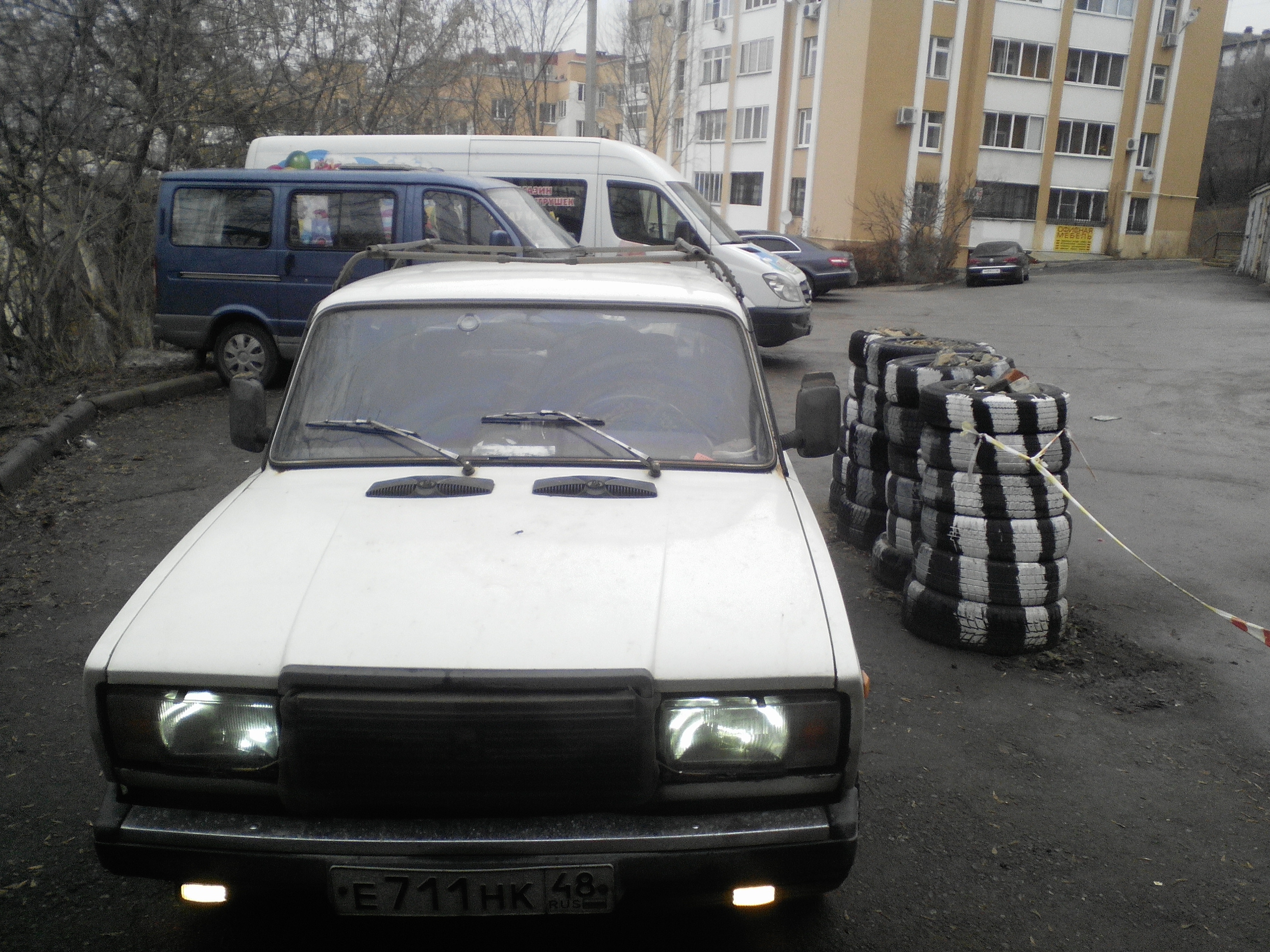

У соседа длинномерная нива с боковыми "лопухами"- посидел- посмотрел- понравилось, себе поставил

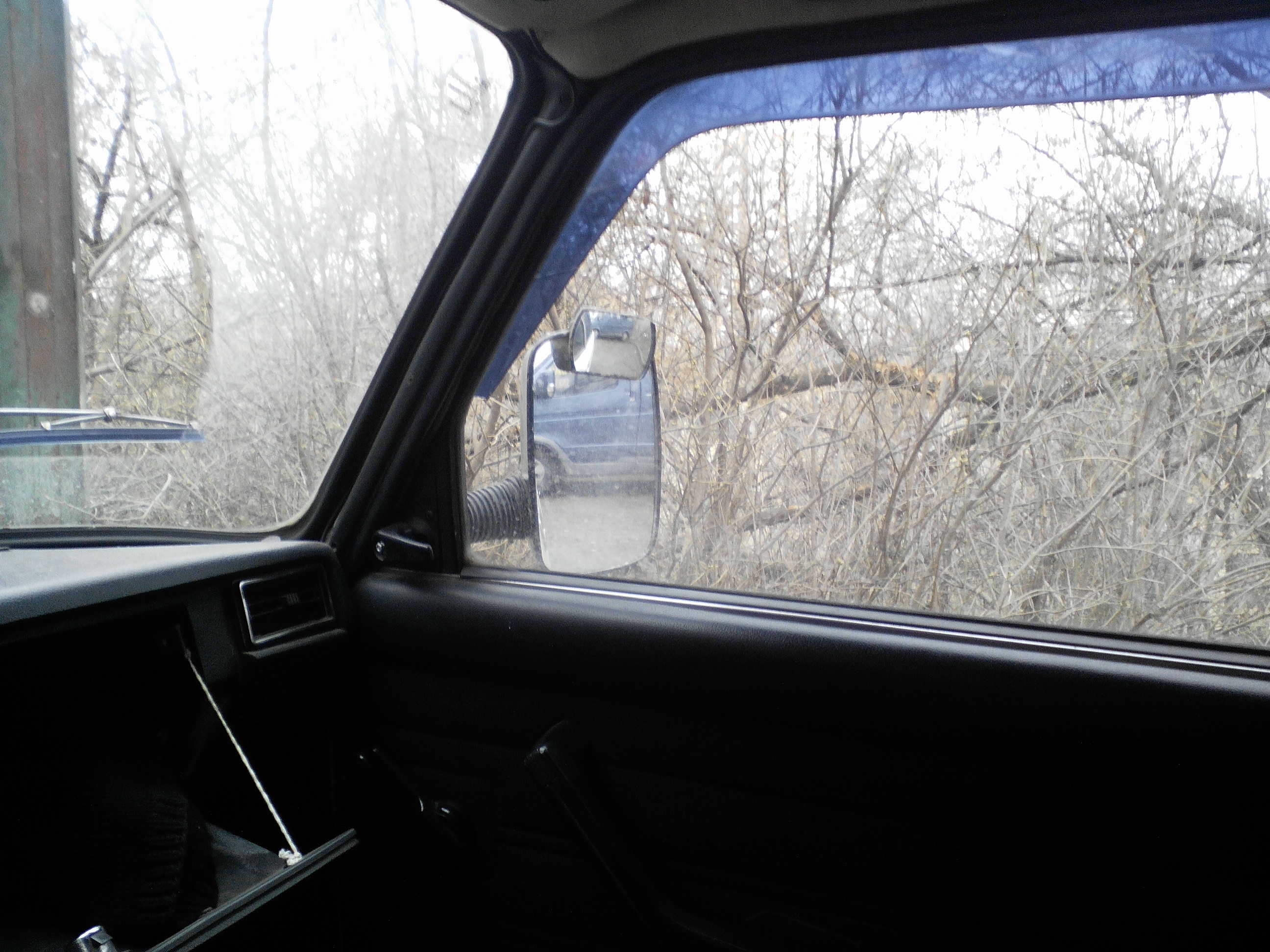

Разобрал кронштейн нивского зеркала, обточил под наклоном и вставил в родной кронштейн семерочного зеркала, все это принрыл пластиковым шлангом от пылесоса
Также разобрал само зеркало, чтобы сделать обогрев- стамеской обрезал кромки, удерживающие само зеркало в корпусе, нагрел феном корпус и присоской от навигатора вынул зеркало.
Обзорные зеркала пока просто прилипил. Поездил, понравилось, но одно но- тресутся гады, люфтов нет, сами по себе.

LOL
Простите, но смотрится очень смешно :thumbsup:

На ВИСах такие стоят...
На семерке - дикость

А по мне, если человеку нравится, то почему бы и нет, тем более сколько сил вложил.

да так то на вкус и цвет :rolleyes: шуметь на скорости будут знатно думается.обзор толковый,ясен пень не сток :)
