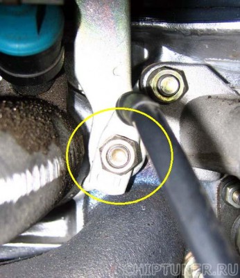

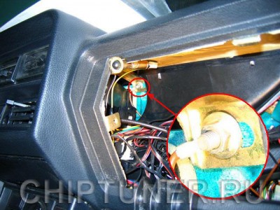

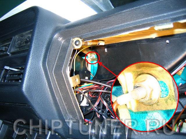

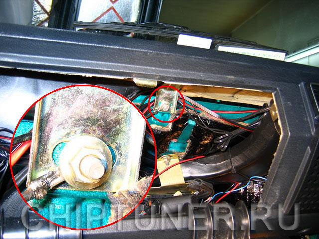

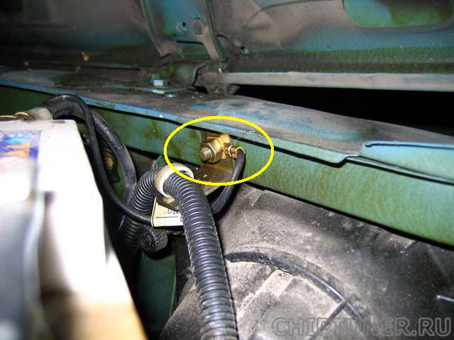

спасибо за наводку. анализирую фотки из статьи - где находятся подлежащие проверке точки массы
http://chiptuner.ru/content/pub_05/ из этой статьи не сообразил пока что конкретно я могу сам сделать, однако контролер у меня стоит именно январь 7.2 и проблема описана кажется именно моя
Поблагодарили: 1328 раз
Re: Глохнет при включении карлсона
Непрочитанное сообщение рустем » Ср дек 21, 2011 19:13:49
Dean писал(а):тут всё ясно, снимаем приборку
нет,бардачок вытащи
Dean писал(а):не пойму ракурс, я так понял туда идёт один из минусов с АКБ
Это место,где выхлопной коллектор прикручен к ГБЦ,спереди движка
Dean писал(а):тоже что то не соображу ракурс
там на карбах трамблер стоит

посмотрел фотки с компа (до того с телефона, не так понятно что к чему), проверил у себя и понял что у меня нету никакого провода массы ЭБУ, как на картинке выше. тот что на кронштейне модуля зажигания. где должен пролегать и куда вести в инете не нашел - может ли кто нибудь из владельцев инж посмотреть у себя?
