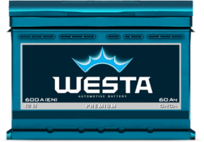

Я впервые вижу такую фирму, вроде у нас такое не продается. на данный момент могу сказать насчет фирмы Westa, что из-за простоя снова начали делать качественные аккумы. на фото те, которые стоит покупать

а у меня вэста. при мне 2 года, а сколько до меня не знаю. следующий будет вэста, варта, мутлу.
