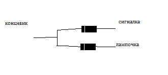

:slap: :slap: :slap: Два диода там ставится и всё. По направлению от сигналки и лампочки к концевику параллельно. И всЁЁЁЁ! Два концевика ставить :slap:

nikolsh писал(а)::slap: :slap: :slap: Два диода там ставится и всё. По направлению от сигналки и лампочки к концевику параллельно. И всЁЁЁЁ! Два концевика ставить :slap:
Схемку примерную для наглядности можешь нарисовать?

Максимиллиан писал(а):Схемку примерную для наглядности можешь нарисовать?
Да там той схемки...
подключение концевика.jpg (4.15 КБ) 22305 просмотров
Два диода самых обычных http://gigabaza.ru/images/10/19702/89f28c8.jpg катоды спаиваешь и к концевику, аноды по отдельности к лампе и к сигналке.

Дело в том, что это было выражение шока от такого предложения. :slap: Там один концевик ставится на всё, а чтоб не глючила сигналка - через диоды.

Диоды городить? Это концевики городить. Диоды-это грамотно.
Можно даже и одним обойтись - на сигналку, но лучше два - надёжней.

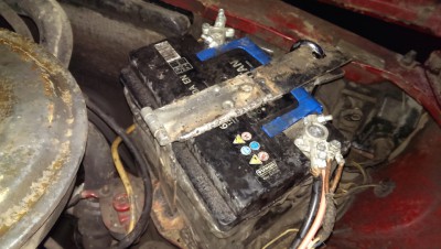

P.S. В целях защиты аккумулятора, сделаю для него защитное крепление топи такого, ведь воры могут капот открыть из салона!
Защита аккумулятора от кражи №1
Защита аккумулятора от кражи №2
акб на цепи.jpg (131.53 КБ) 22260 просмотров
