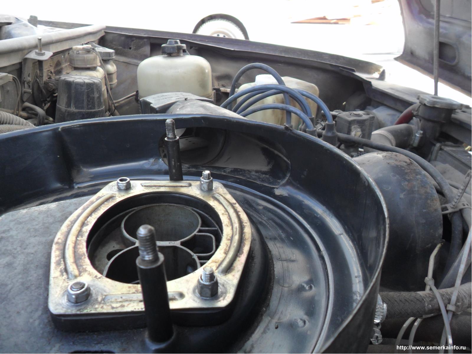

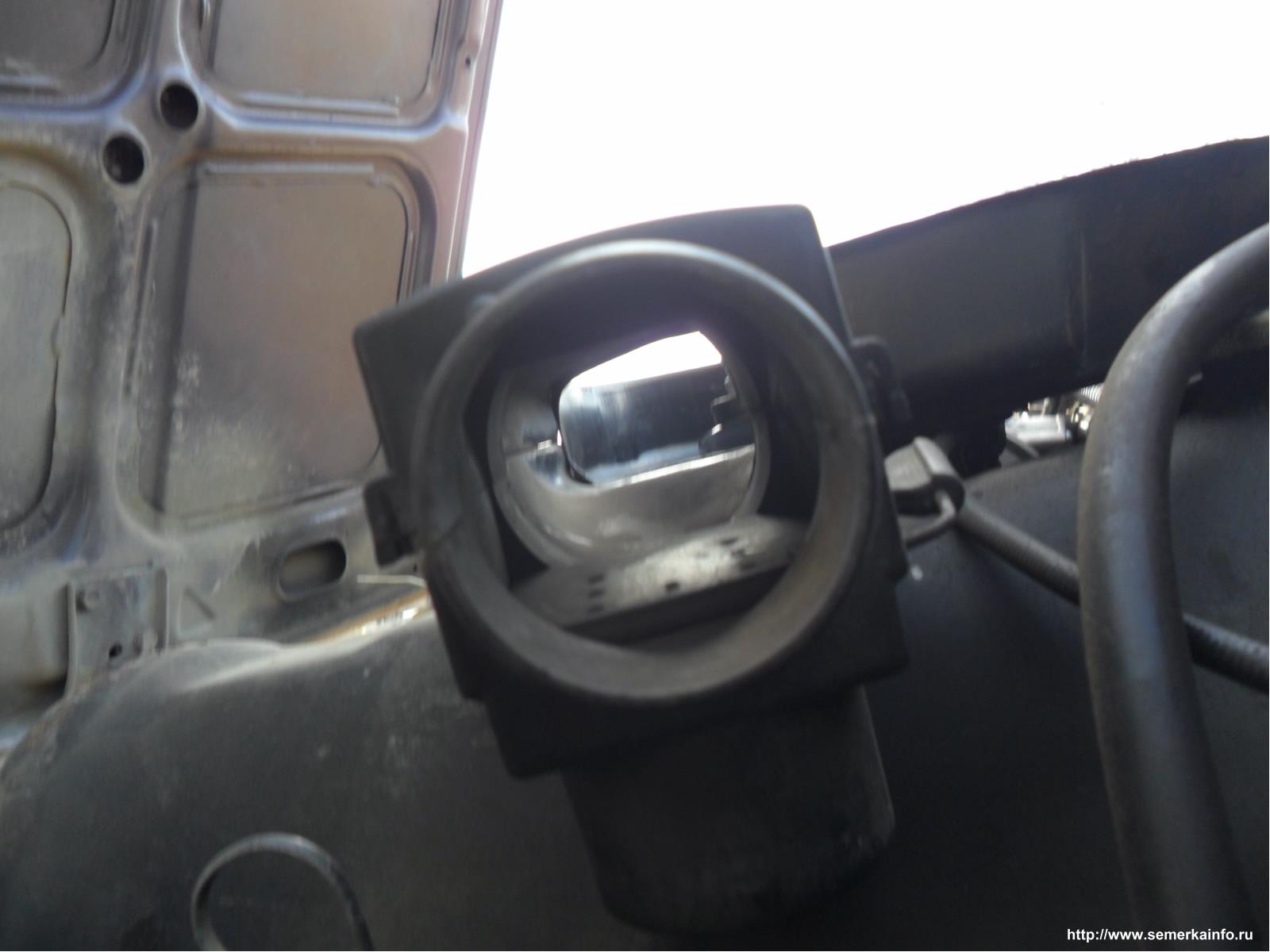

Непрочитанное сообщение ksmaksim245 » Пт мар 18, 2016 9:15:31
Здравствуйте уважаемые форумчане!
Вобщем почистил газовый фильтр,машина стала ехать лучше но не намного...все-таки решил поменять на старую 7рошную кастрюлю обратно...тяга вернулась,едет намного лучше походу в 6кастрюле меньше диаметр сопла.сфоткал
Непрочитанное сообщение Tolik2402 » Сб мар 19, 2016 6:51:41
а чего у тебя раструб воздухоочистителя повернут в другую сторону?
Сообщения: 47962
Благодарил (а): 1511 раз
Поблагодарили: 3767 раз
Re: после замены корпуса воздущного фильтра - не едет на газ
Непрочитанное сообщение Антон80 » Сб мар 19, 2016 10:45:13
А у тебя редуктор не там же?
Непрочитанное сообщение Tolik2402 » Сб мар 19, 2016 12:29:50
там же. так по нормам получается что должен быть справа, чтоб от редуктора к смесителю шланги как можно корче были. у Сани Препода такой редуктор стоит слева и ночего. у меня современый редуктор, он менший по габаритам.
