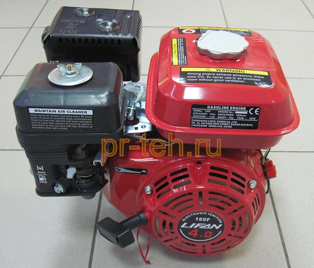

Меняй двиг не задумываясь! 4 л.с. против то ли 0.7, то ли 1.3, полное отсутствие просадки под нагрузкой (!!!), работает в 100 раз тише и приятнее, заводится гораздо лучше....
У нас вот такой, покупался за 5500р.

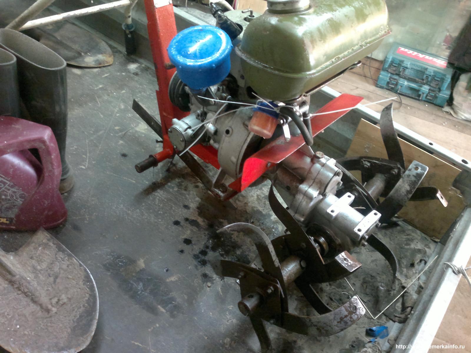

Непрочитанное сообщение Astorian » Сб ноя 01, 2014 19:58:29
zombie177rus писал(а):почему у меня КРОТ заводится при 2С
zombie177rus писал(а):В поршневую этого КРОТа я не лазил.
Судя по написанному ты мало пашешь =) Ресурс у родных кротовских движков мизерный :sad:
Такой?
Такой?
Про ресурс не скажу: но НЕ было НИ одного в деревне-даче двигла, коий я бы Не завёл.
Это про: мало пашешь ...

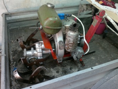

есть у меня мотокультиватор гном, старенький, года 96го наверное. взяли за рубль в нулевых, сделали капиталку вместе к коленом; по тупости, без фильтра, кончили поршневую и в прошлом году по новой подобрали поршень с колечками. но вот беда - не заводится он. все есть, а не заводится. взяли еще раз перетряхнули ЦПГ, подмахнули прокладочки под головой и на впуске с предварительной шлифовкой головки и фланца карба. завели, но! тут я решил во что бы то ни стало вывести патрубок воздушного фильтра повыше на раму. шланг на 18 примерно 50см и на конце пластиковый коробок с поролоном. ребзя, вы бы знали сколько радости в моих глазах тогда было; мотокультиватор в пол гашетки перекручивал даже дёрн. ошибка была в негерметичном впуске и малой его длине. заводится с полпинка, шланг даже не снимаю т.к. одеть его проблематично из-за карбюратора (всего на сантиметр одевается).

Какой малыш! (w00t) Сколько л/с?
Сообщения: 20067
Благодарил (а): 865 раз
Поблагодарили: 1457 раз
Re: как перевезти культиватор Крот в багажнике?
Непрочитанное сообщение Medved@790 » Пт ноя 07, 2014 6:10:58
Classic писал(а):Сколько л/с?
около двух кобылок.
встает в багажник короллы стоя, разобранный ессно. каждый раз разбираю, везу и мою керхером в гараже.
