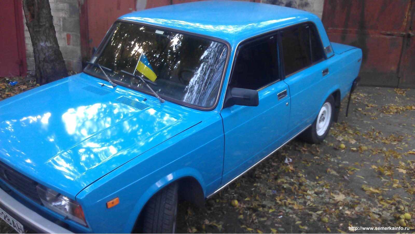

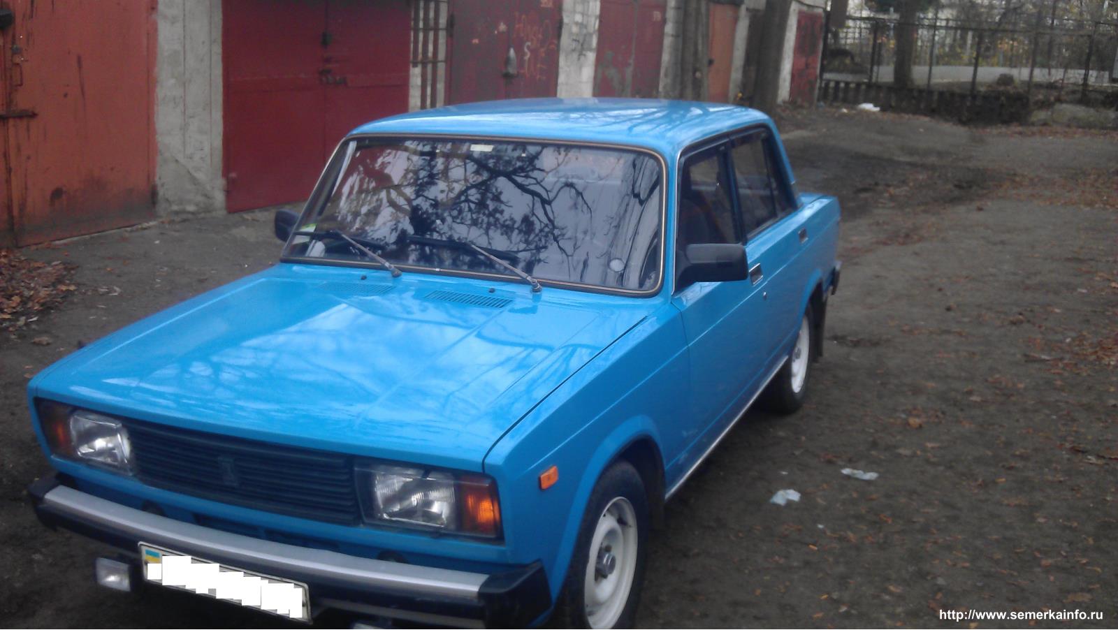

Частично крашеная. 2 задних крыла красил, бо пошли точечками ржавыми и капот потому что на трассе слетел шкив генератора и выдавил вмятину изнутри и сверху какие-то хулигасты мне пару вмятин поставили. И красили к стати без подборки краски. по каталогу цвет нашли.JOKER2105 писал(а):Класс!
Она что не крашенная???

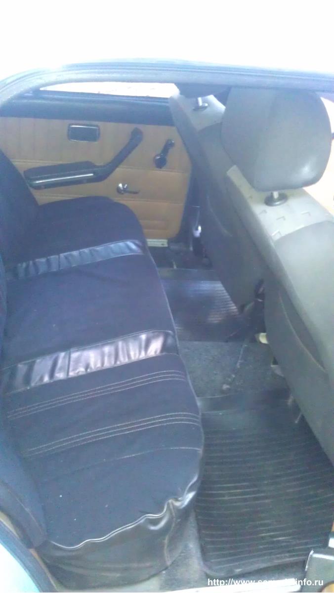

А что за сидушки передние?

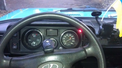

Да я так понимаю что поводки дворников заводские еще. Может и нержавейка но явно не полированная.
Сидухи шкода октавиа тур
- Модератор
- Сообщения: 48825
- Модель авто: BMW X3 28i
- Откуда: Уфа
- Благодарил (а): 1165 раз
- Поблагодарили: 2343 раза
Re: Пятерка by Blackmore.
Тоже наружной стороной на кронштейн, а внутренний спилил?blackmore писал(а):Сидухи шкода октавиа тур

Я на свой пятак от Фабии седла поставил. Наружная сторона встала на родные крепления, а внутренняя нет, пришлось кронштейн с пола срезать и колхозить. У тебя так же сделано, как я понялblackmore писал(а): я тебя шото не андестенд.

У меня полностью вырезаны крепления шкодовские, из труб квадратного сечения сварена новая рама и к ней прикручены жиговские полозья с регулировкой, которые на родные посадочные места стали собстно. И механизм подкачки убран. как-то так.

Дык жиговские полозья и регулировка совсем ущербные же, как у тебя рука поднялась?blackmore писал(а):из труб квадратного сечения сварена новая рама и к ней прикручены жиговские полозья с регулировкой

Та очень не хотелось спиливать с днища родные крепления - шоб в оригинале все осталось если решу её в полный сток вернуть. пришлось идти на жертвы. а из жиговского там только регулировка по длине. мне норм - выставил один раз и катаюсь больше двух лет уже. спинку то родная шкодовская шестерня регулирует.
Насколько я понял, в шкоде полозья идут прямо по днищу и в них ездят ролики, которые на креплениях сидух. я когда их купил - часа два сидел мозговал да так и не понял как поставить все по человечески.

blackmore писал(а):Насколько я понял, в шкоде полозья идут прямо по днищу
В итоге получается, что сиденье сильно завалено назад - наклон кронштейна классики + наклон салазок самого сиденья. Хотя для классики это даже хорошо, ведь педали слишком близко расположены.
