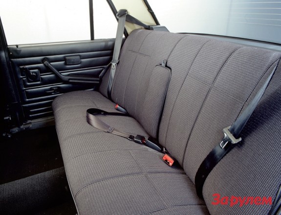

Когда снял чехлы, обнаружил большую щель. Смотрится убого. Так и должно быть?

Сидушка вперед не уехала? На месте лежит?

спинку опусти пониже. как это сделать смотри сам на месте. так быть не должно.

А как ее опустить? :hmmm: Там разве регулируется это дело?

да не села до конца просто спинка

сверху спинки есть крючки, эти крючки имеют свойство пружинить и выталкивать спинку вверх. иногда достаточно просто "осадить" спинку вниз, а иногда необходимо эти крючочки разогнуть чтобы дать спинке осесть глубже. еще снизу есть крючочки, но там разберется он уже..

пружины поджопника проминаются со временем, вот и получается такая щель

Да на месте. Там же металличкая клипса с 2х сторон. Я абалдел когда увидел(

замки ремней вытащи... :slap:

Так должно быть.
Это спинка сиденья свежих автомобилей. В эту щель прячутся замки ремней безопасности и при необходимости извлекаются.

Хотя у края возле двери в принципе шели особо не должно быть. Надо проверить на месте ли нижняя часть дивана.

Не знаю насколько буду точен, но подезреваю, что спинка с такой щелью появилась на авто у которых сзади ТРИ ремня.

Скорее всего какая-та из сидушек не защелкнута, впервые вижу такой зазорище.
Meart писал(а): Не знаю насколько буду точен, но подезреваю, что спинка с такой щелью появилась на авто у которых сзади ТРИ ремня.
В этом связи нет. Была пятерка с тремя ремнями 2006 г.в., зазоров не было.

В Петерике 2002г три ремня. И чтобы их вытащить на божий свет надо сдергивать сидушку.
В 21074 же все это дело удобно лежало в щели, и при необходимости без проблем извлекалось.
А по теме вопроса: надо забить.
Меня эта щель тоже смутила в первый раз, но как оказалось, когда сидишь попе эта щель не мешает.
Еще кстати насколько заметил у сидух с такой щелью очень мягкие пружины, попа прям утопает. А в машинах 2012г.в вообще проваливается и на кочках бьешься об дно авто, ну и колени в районе ушей.. Там уже совсем перебор, видимо поставщик экономил на металле пружин...
