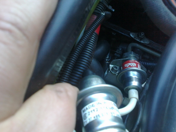

Признаюсь, я сегодня психанул. Встал в 4 утра, в 5 был уже в гараже. Попутно протянул гайки крепления коллекторов и дросселя.
Первые впечатления:
1. Бензонасос громче работать не стал
2. Стрелка экономайзера перебралась правее к желтому полю шкалы, если плавно разгоняться до 4 передачи почти не отлипает от него (2-3 мм влево и все)
3. Разницы в работе на холостых не замечено
4. Немного оживился разгон с 1000 об/мин до 3000 об/мин, ехать на 4-й передаче при 2500 об/мин комфортнее, более 3500 об/мин и выше разницы по динамике почти нет
5. Про расход и смесь напишу в пятницу, пока отрицательных моментов не заметил
6. Сегодня утром накатал 50 км джеки-чан не горит, ошибок нет
Благодарил (а): 247 раз
