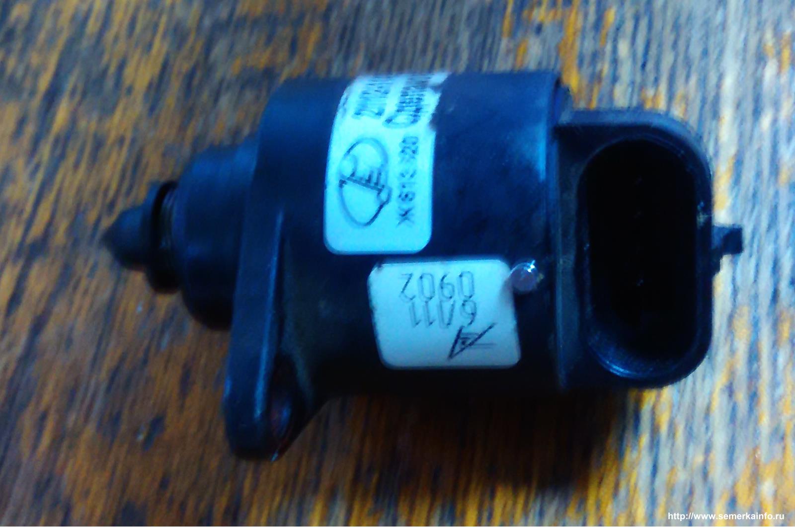

Всем привет! Троит машинка на холодную, есть подозрение на подклинивающий РХХ. Думаю поменять. Какой купить ? Есть выбор:
(пластм) Калуга
(металл) Стартвольт
(металл) Омега - сейчас установлен
Заранее спасибо за ответы.
