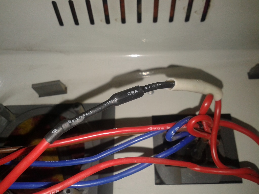

Перестал включаться масляный радиатор.
Как понимаю - у него ДВА нагревателя (тэна).
Прозвонил все провода
Все звонятся - КРОМЕ одного - у которого под термоусадчивой трубкой (на ФОТО) что то есть. Скорее всего сопротивление впаяно (не вскрывал - не знаю). Не звонится ни туда ни обратно. Этот провод идет на биметаллический регулятор.
Вскрываю такой электроприбор впервые - чтоб не мудрить - прошу совета.
КАК ОЖИВИТЬ обогреватель???
аматор1
Сообщения: 1228
Откуда: Полтава
Благодарил (а): 25 раз
Поблагодарили: 76 раз
Re: Бытовые электроприборы - Советы - Секреты - РЕМОНТ
Непрочитанное сообщение аматор1 » Вт сен 10, 2013 19:15:11
Аварийный термопредохранитель там в термоусадке! потому и не звонится, что сработал. Терморегулятор скорее всего подгорел и не отключил ТЭН, вот и сработал аварийный. Цена ему 1,50грн, на скоко градусов? Дкмаю около 90, вскрывай термоусадку и узнаешь. Если холодно, а греться надо, то можно просто его перемкнуть временно.

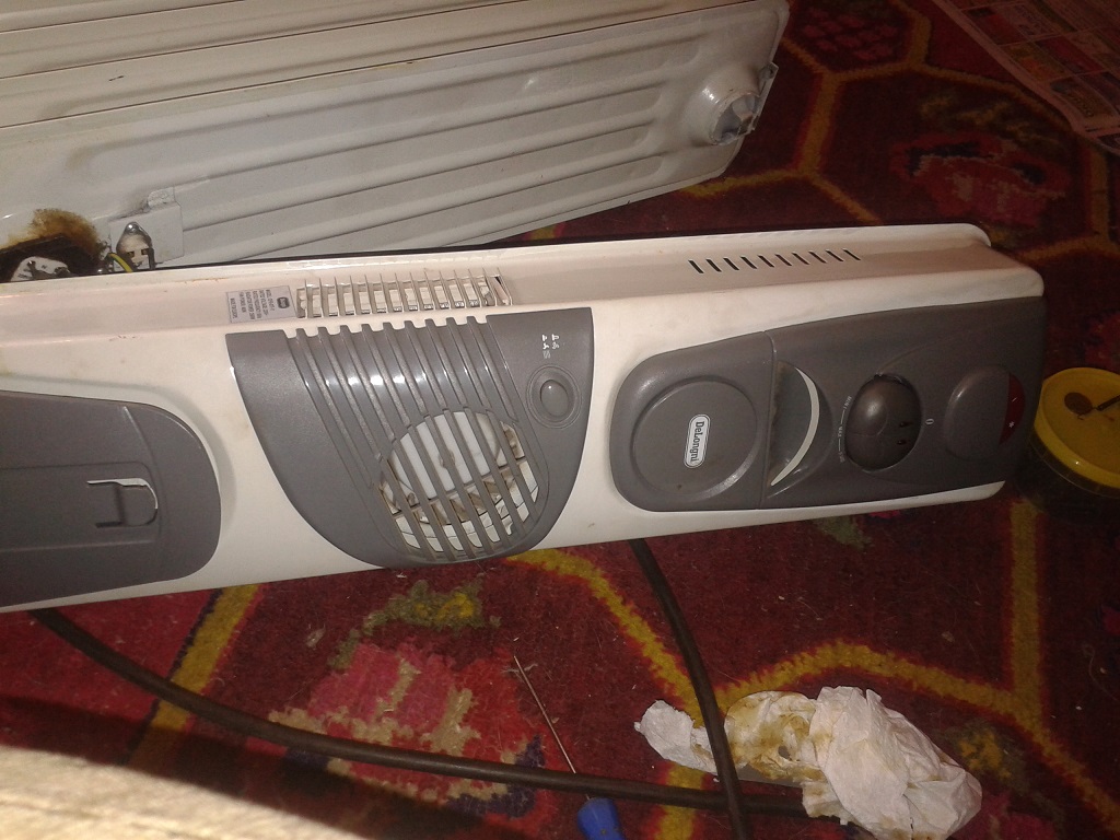

Непрочитанное сообщение гость » Ср сен 11, 2013 5:05:00
В хлебопечке с такой буржуйской штуковиной столкнулся. Целая была, разбирал по причине механической поломки привода.
Благодарил (а): 278 раз
Поблагодарили: 732 раза
Непрочитанное сообщение VVB » Ср сен 11, 2013 5:42:23
гость писал(а):В хлебопечке с такой буржуйской штуковиной столкнулся...
Они ещё и разные бывают (и как на ФОТО и ещё других видов):
И для них еще - и клеммник (розетку) штатную и подходящую найти можно.

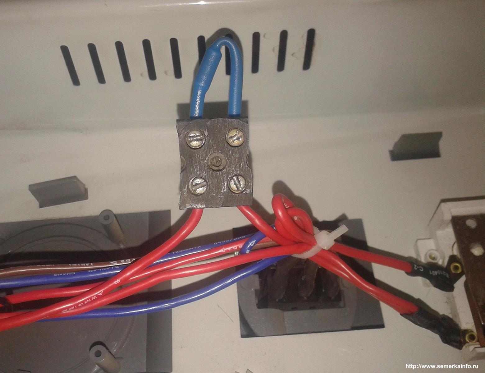

Непрочитанное сообщение VVB » Ср сен 11, 2013 17:37:02
BORODA писал(а):Неверно. На корпусе термопреда указана температура, до которой нагревается САМ термопред. А нагревается он не от внешнего нагрева, а от протекающего через него ТОКА. Так что скорее ТЭН медным тазом накрывается.
Уточним:
От внешнего нагрева нагревается только масло и корпус радиатора.
Сам ТЭН и ТЕРМОпредохранитель нагреваются от протекающего по нему тока :yes:
ТЕРМОпредохранитель обеспечивает защиту ТЭНА и проводки (проводка тоже греется от протекающего по ней тока). Поэтому - на ТП указана максимальная температура - ПРИ ДОСТИЖЕНИИ КОТОРОЙ должна быть отсечка, ЧТОБ ТЭН И ПРОВОДКА НЕ СГОРЕЛИ!!!
В подтверждение :) обогреватель работает!
На ФОТО - добавил клеммник - маленькое усовершенствование, чтоб быстрее менять ТЕРМОпредохранители :D
