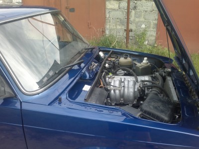

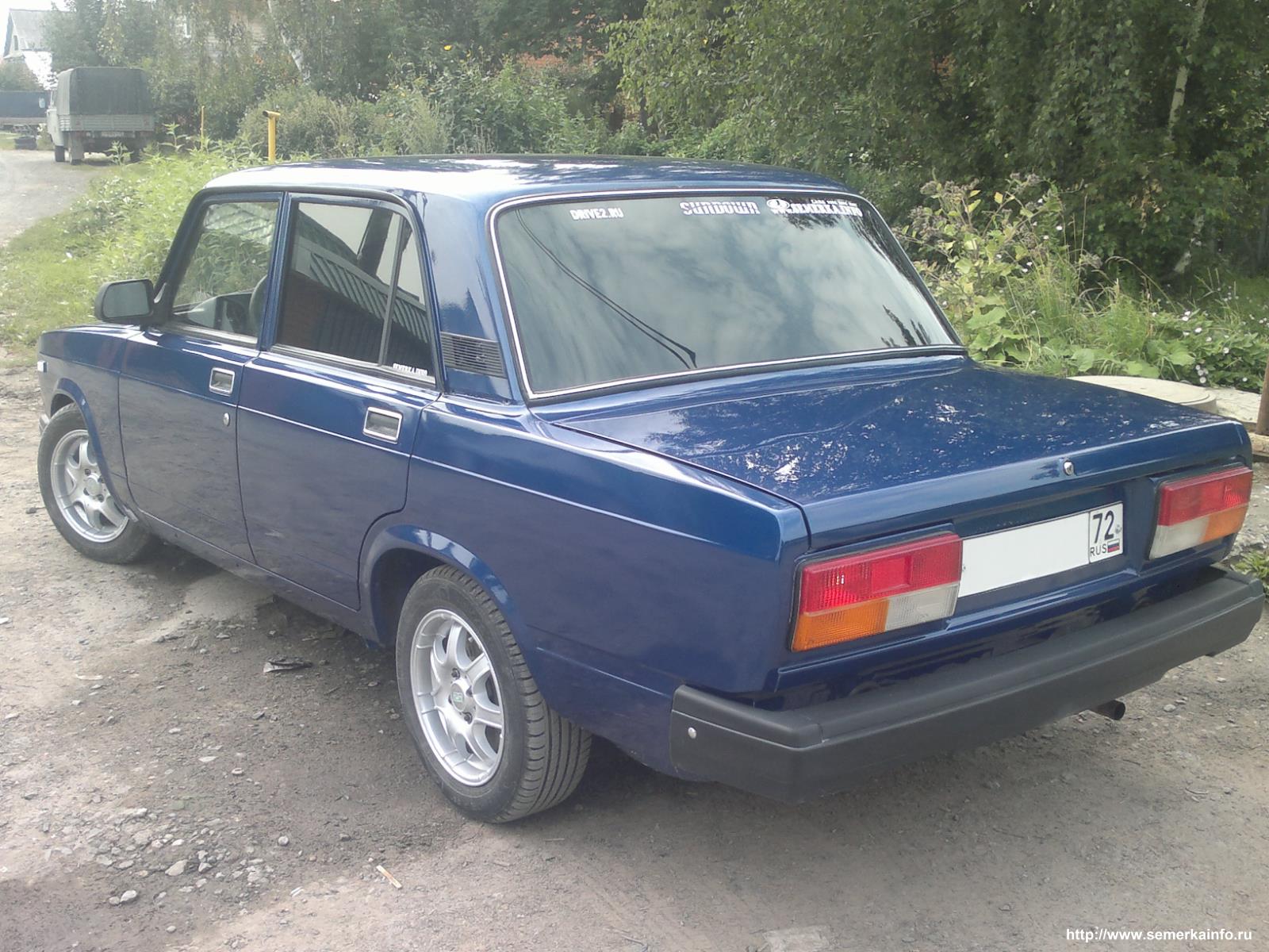

друзья, как я хотел и обещал, после покраски хочу представить вам все тот же ваз21074i 09.2003 г.в. в новой теме.
цвет атлантика 440 рапсодия 448

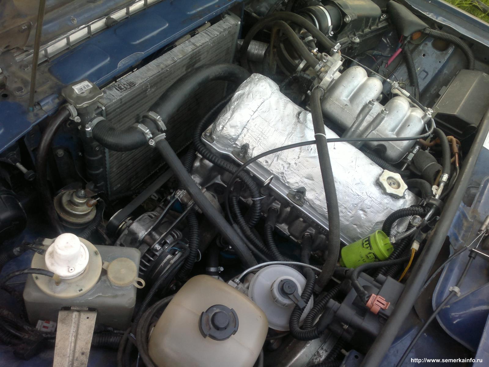

Мотор:
— блок 1.6 сток
— ГБЦ -1.5мм, каналы 30/33
— распредвал 214, разрезная звезда
— гидрокомпенсаторы 214 hi-drive
— уменьшенная звезда маслопривода для двухрядки

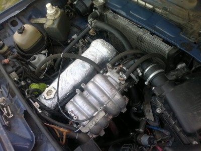

— пиленый коллектор+поперечные отверстия 15мм в рессивере для верхов
— клапана SM
— направляющие SM
— маслосьемные ЗМЗ406
— крышка клапанов в стп бомб и 2,3мм с фольгой
— свечи denso ik20 иридиевые
— ввп медь 13 жил 1993г.в. в гофре

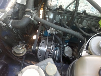

— шкивы шнива + натяжитель шнива
— ремень 5РК1545 поликлиновый
— мозг я5.1-4.1
— выносной ЭБН Старый Оскол
— топливный манометр на фитингах
— диагностический адаптер в бардачке))
— масло mannol 5w40 (5w50)
Трансмиссия:
— стоковая 5и ступка
— главная пара 3,9
— масло mannol sinthetic 75w90
Ходовая:
— кулаки с переточенными цапфами под 08й подшипник
— ступицы задние 08 (подшипники вологда, смазка лм50)
— шпильки каленые от болтов ГБЦ 08 и гайки к ним сквозные нива
— проставоки из классических барабанов 1см.
— передние пружины -1.5 витка сток, аммо каяба эксель-Г
— задние пружины -1.5 витка сток, аммо 2121
— задний стаб
Тормоза:

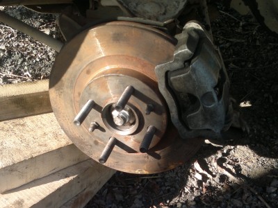

— планшайбы 12,5мм
— суппорта 2112 от приоры
— диски бош и аналогичной фирмы колодки (тоже б/у, но даже не заметно)

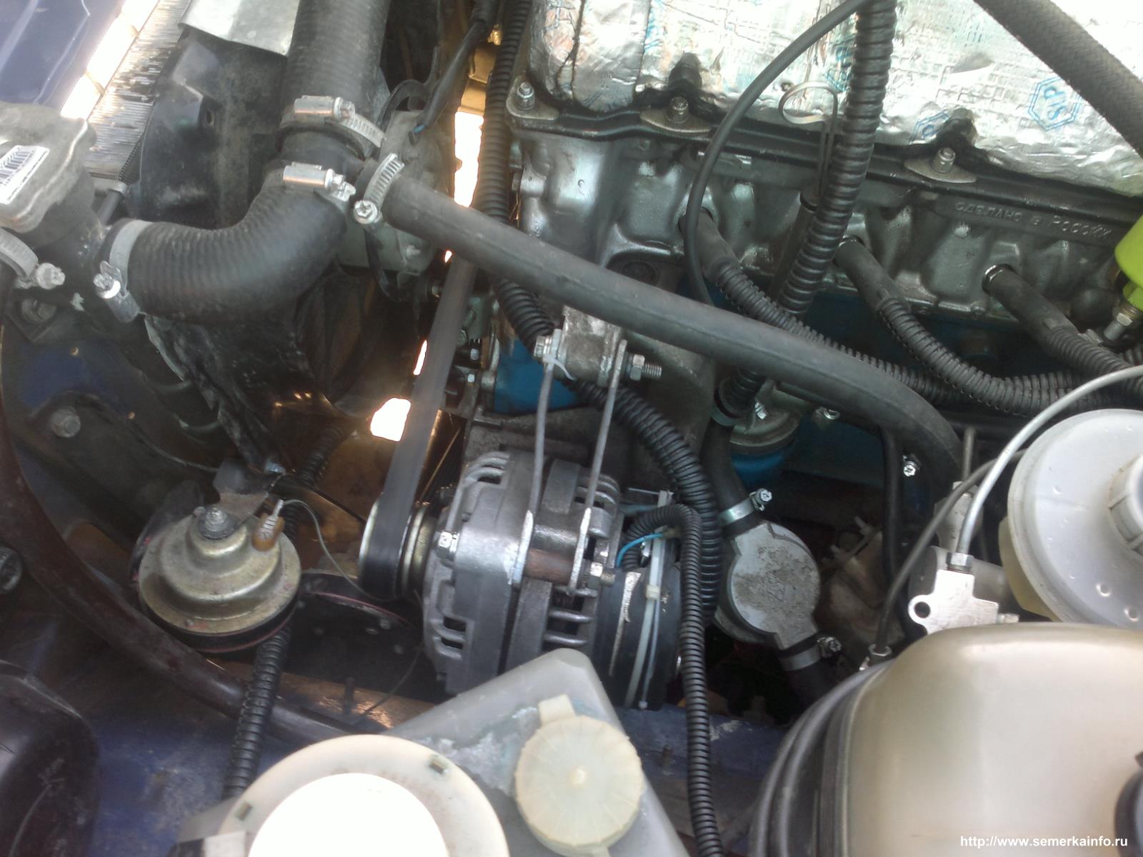

Электропитание:
— гена 2112 80А на поликлине
— акб тюмень сибирь экстра 75а/ч 650а в багажнике на подставке, закреплен
— две кишки кг35 от акб на двигатель, + в гофре
— кишка кг35 в гофре от генератора
— кишка кг16 масса с двигатель на кузов
— напряжение 14,6/14,5в со всеми просадками
Колесья:
зима 08 штампы 5.0*13 нордман+/кама ирбис 175/70 р13 скоро обновки
— лето -литье 6.0*14 нокиан хакка грин 185/60 р14
Остальное:
— калиноприборка
— сигнализация StarLine B9 с обраткой и автозапуском
— улитка в печке ваз2109
— помпа тосольная бош
