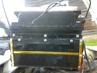

Привет, народ! Год вынашивал идею переделать печку под улитку от 08. Этой зимой в машине стало особенно холодно и я решил сменить радиатор печки( на медный конечно). Заодно вспомнил про эту переделку и купил саму улитку, резистор, переключатель 3х скоростной. Самое главное пи обрезке лишнего пластика родного корпуса печки - не перестараться и не обрезать лишнего. Корпус печки сделал из пластиковой стеновой панели. Надеюсь материал выдержит температуру, но если всё же поплывёт, то буду делать из чего-нибудь другого. Размеры боковой стенки немного изменил, т.к. было мало места для воздуховодов. Шумовиброизоляцию под печкой сменил с 1 см на самую тонкую. За печкой то же, что бы там было свободное пространство - зачем поясню позже. Вот несколько фото и премерный рисунок боковой стенки с моими размерами. С низу три отверстия для задних пассажиров. По фото можно сориентироваться как её делать.

MANFRED
значит небольшую рециркуляцию осуществил? вот с муфтами попандос - уж очень неудобно воздуховоды таким способом неудобно размещать.

Re: Улитка 08 на классику или Кардинальная переделка печки (
Непрочитанное сообщение MANFRED » Пт авг 09, 2013 20:04:29
Medved@790 писал(а):MANFRED
Верхние на боковые стёкла, те что под ними на ноги заведу гофрами всё. Для задних пассажиров тоже гофрами под ленолиумом пущу и к ним то что обрезал от боковых воздуховодов. Только со средним для задних пассажиров надо что - то покрасивее, в автомагазине смотреть надо. Когда вставлял левый на боковые стёкла, то пришлось разбирать и отгибать подсос :) А вообще с этой переделкой гемор сплошной и позы приходилось принимать такие, что камасутра отдыхает! :wacko:

Непрочитанное сообщение MANFRED » Сб авг 10, 2013 5:36:42
Medved@790, попробую с гофрами сначала раз уж сделал. Если получится не очень(пробовал дуть в гофру - ни очём вообще), то поставлю трубы на 50, т.к. отверстия под манжеты тоже на 50. Или найду что-то донорское подходящее на задние сидения.
P.S: попробовал вместо манжет поставить полипропиленовые уголки на 50 производства "ДИГОР" (они как полированные) - гофры в утиль :yes:

Непрочитанное сообщение kve0r » Вс авг 11, 2013 16:32:03
Интересная конструкция рециркуляции!
А как поток воздуха при рециркуляции? Отверстия хватает?
