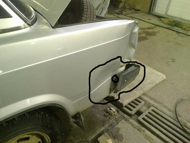

Доброго времени суток многоуважаемые пользователи форума! Опишу в крации, что было до и сейчас.
1. Было небольшое дтп, в попу поцеловал пейжо, но т.к. страховка у нас ущербно низкая, денег хватило только на вытяжку и рихтовку ( изначально хотели вырезать попу и новую). Все сделали прекрасно, никаких перекосов, в общем как новая, но есть но! =>
2. Сегодня случайно, наехал задним ходом на сугроб, совсем маленько, думал все хорошо, но когда домой приехал, увидел следующие изменения: (фото не мое, но у меня подобное где обвел кружками, в верху все нормально, только повредилось там, где обвел.)
Большой круг, все именно так же.
Маленький кружок, там вытащило болт аш наружу...
Т.е. Даже крыло так нигде не помялось, только появилось вмятина во внутрь как на фото и бампер с боку вытащило с болтом наружу, наехал не боком, а задом.
Вопрос: Можете посоветовать, как отремонтировать самостоятельно ? И возможно надо вытянуть маленько ?

Бампер и фонарь долой. Аккуратно, в обратной последовательности, как мялось, выбивать. Стараться без шишек. При отсутствии опыта лучше отдаться спецу.

Спасибо, посмотрим, просто там даже царапин нигде нету, видимо задел бампером сугроб, а он в свою очередь вдавил крыло.

Без конкретного фото трудно определённо сказать, только в общих чертах.
Re: Ремонт заднего крыла самостоятельно (Вопрос).
Непрочитанное сообщение гость » Сб апр 06, 2013 21:09:23
La2Angel, ничего для начала не выстукивай!
Сначала домкратом вытягивай. Домкрат внутри багажника. Родной жигулевский. Две доски и домкрат.

Спасибо всем за советы, попробую в гараже, а без конкретного фота.... все точно так же как на фото, которое я выложил и где обвел, даже глубина такая же вдавленного, а с верху, где я не обвел, там все идеально ровно и без повреждений.

Как он уголок то выправит. Нереально без спецов. :rolleyes:

Всем спасибо, все оказалось гораздо проще, то что было малым, выдавил рукой обратно, а то что по больше, деревянным ломиком откатал и все, ни одной волны не осталось.
