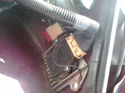

Перенес коммутатор со "штатного" места повыше. А то на него все время что-то капало - то с бачка омывайки, то с бачка тосола...

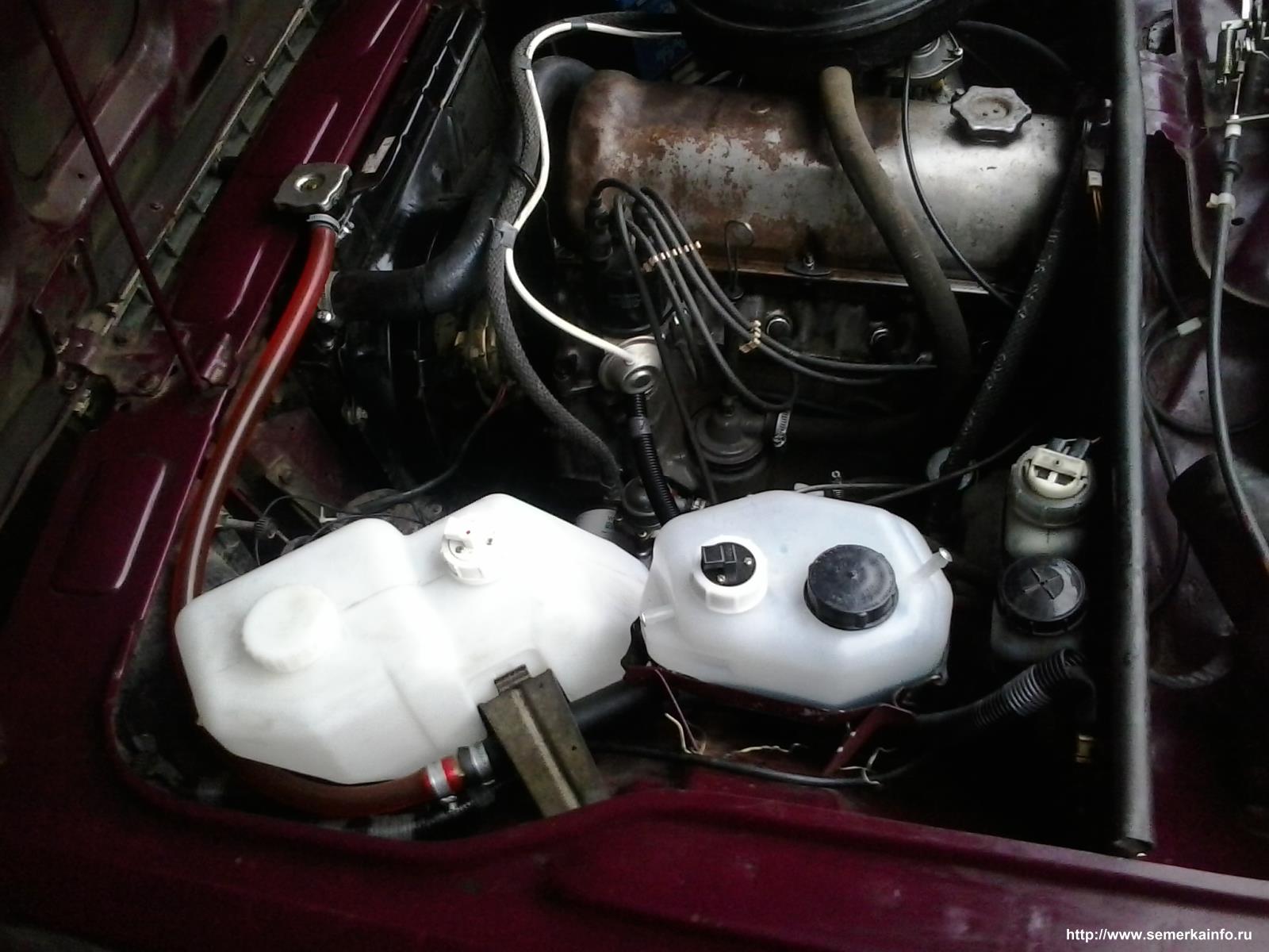

Убрал "колхоз" с бачком от 2108i и поставил от 2110... теперь все, как мне кажется, намного лучше и красивее ;)
"Лишние" выходы из бачка закрыл саморезами...пробка от бачка тормозной жидкости с дырочкой по центру

Бачок ОЖ от ваз 2110 старого образца

Отлично смотрится :thum1:
Во сколько обошелся расширитель от десятки?
И второй вопрос - на штатном креплении хорошо сидит он - не болтается?
Может себе так же сделаю :hmmm:
www7
Сообщения: 454
Откуда: Харьков (UA_21)
Re: VAZ07_UA21
Непрочитанное сообщение www7 » Пт авг 30, 2013 13:06:26
VLAD писал(а):Во сколько обошелся расширитель от десятки?
купил сначала "гаражного" производства за 20 грн, потом нашел заводской за 60 грн. Вообще надо смотреть на качество пластика..
Чуть-чуть разогнул усики крепления и он влез без проблем...ремешок штатный притягивает достаточно сильно ... пока не болтается - сидит, вроде, надежно

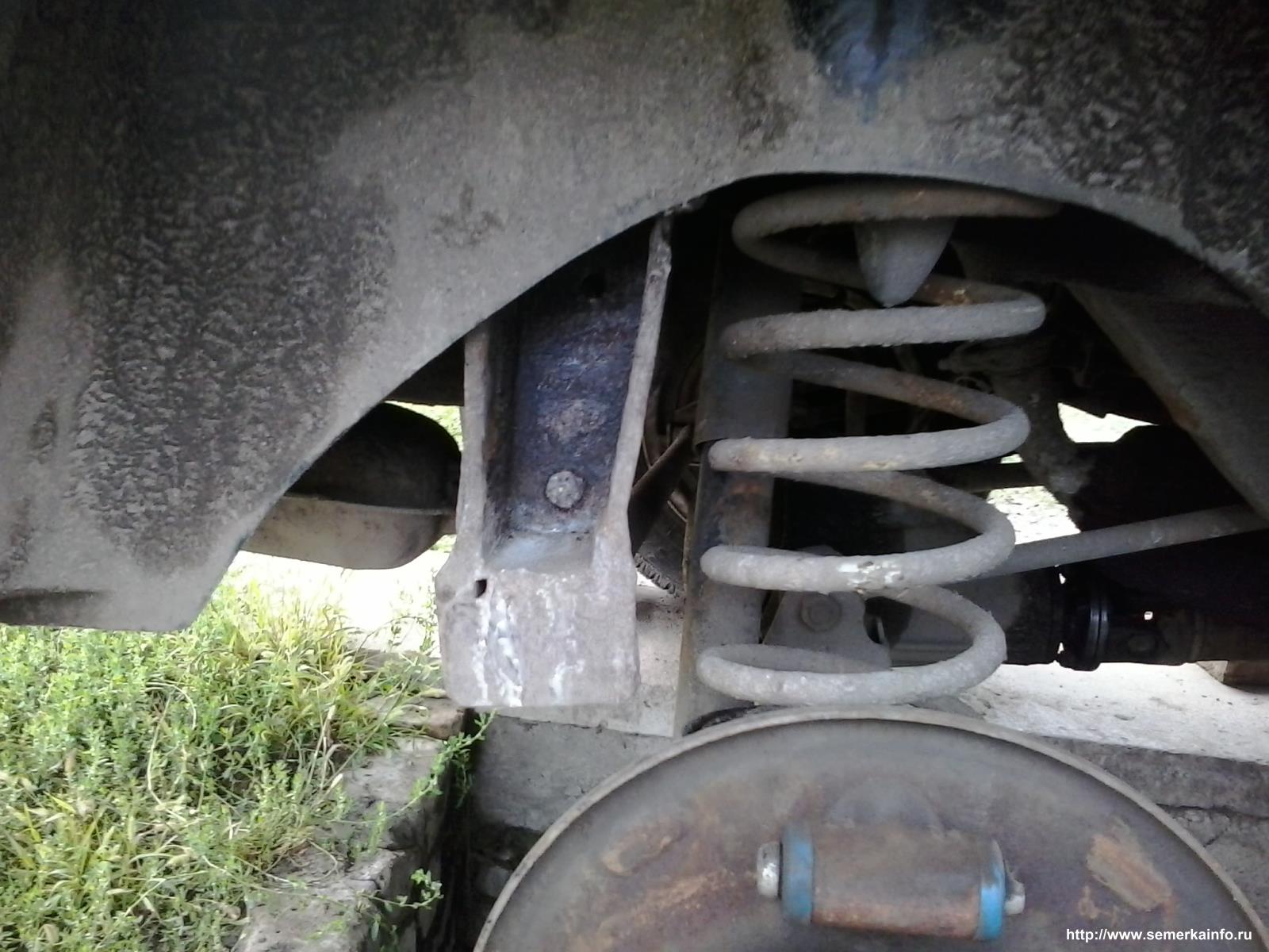

На выходных заменил трос ручника + левый раб. тормозной цилиндр.....
Ручник не работал...на прошлых выходных подтянули ручник...расход составил 20л/100км - оказалось заклинила правая часть троса ручника + левый торм. цилиндр вообще не работал (показало вскрытие).
Опробовал свежекупленный домкрат - пока работает :)
Теперь проблема, что скрипит трос ручника об полуось :(....шайбочку подложили...попробуем еще как-то по другому положить... :psih:

www7 писал(а):скрипит трос ручника об полуось
может пружина внутри барабана?? об по полуось скрипеть трос априори не может :pinch:
www7
Сообщения: 454
Re: VAZ07_UA21
Непрочитанное сообщение www7 » Вт сен 03, 2013 16:23:42
да...пружинка, которая на тросе внутри барабана
Сообщения: 19978
Благодарил (а): 854 раза
Поблагодарили: 1436 раз
Re: VAZ07_UA21
Непрочитанное сообщение Medved@790 » Вт сен 03, 2013 16:25:16
откуси ее
