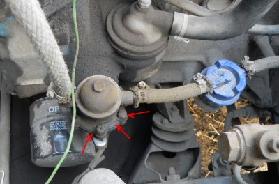

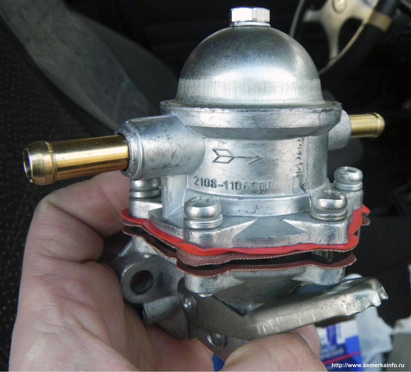

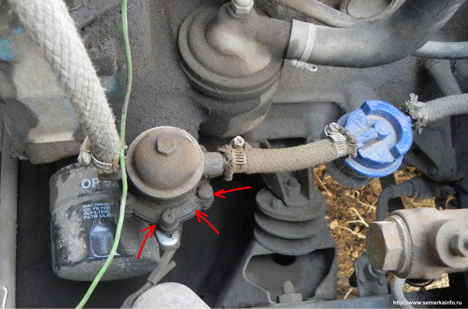

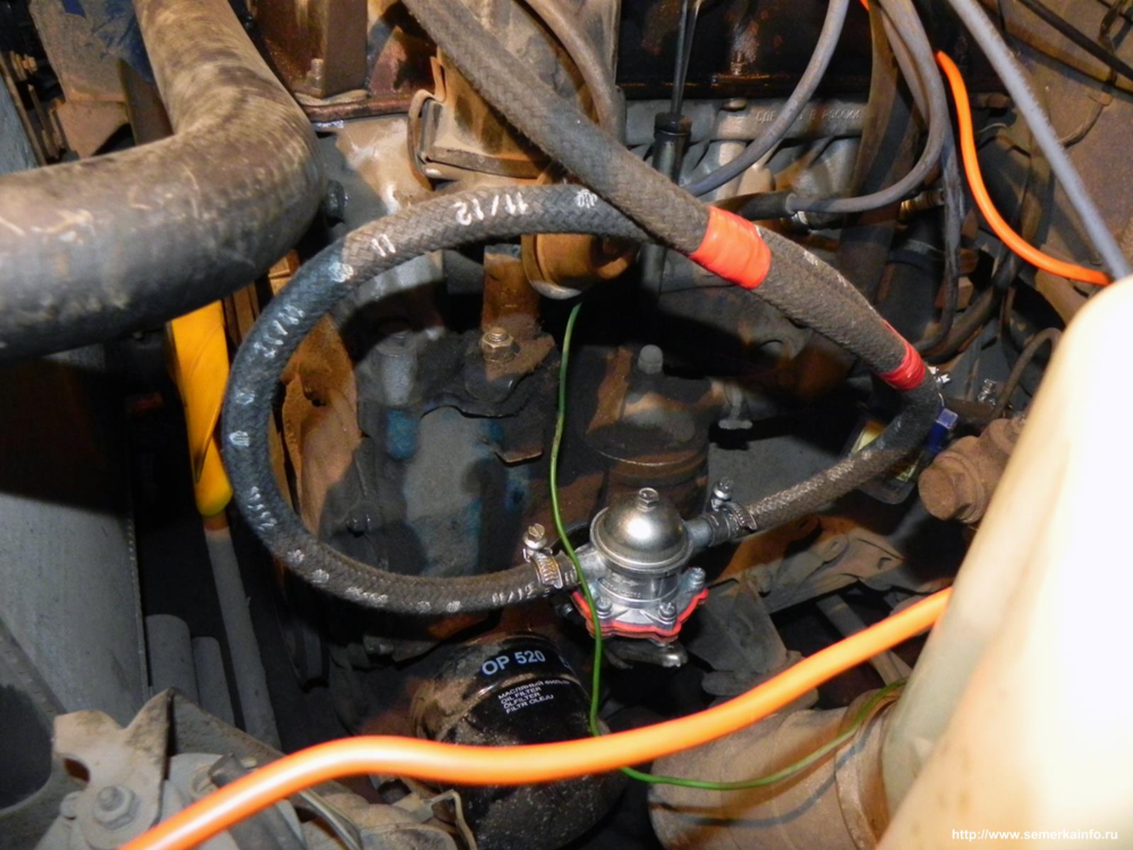

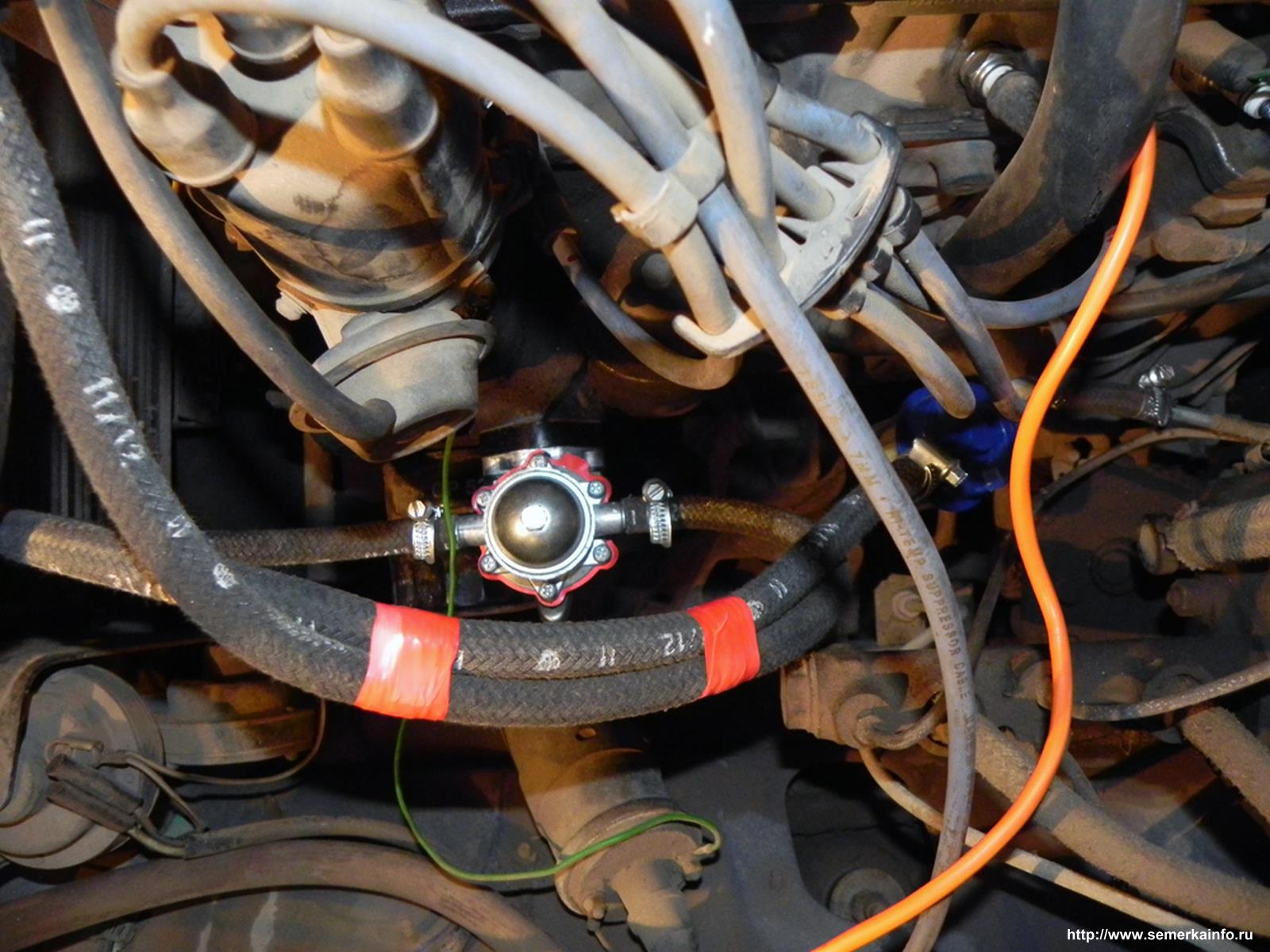

Началось всё с того, что несколько дней назад я открыл капот и увидел, что мой старый бензонасос влажный по периметру прокладки (фото 1, отмечено стрелками). Протёр, понюхал - бензин. Решил не заморачиваться с ремкомплектами, а просто купить и поставить новый насос. Собственно сам он на фото 2 и 3. Глубина, о которой писал Четвёрковод, у обоих 23,8 мм, внутренности со стороны кулачка одинаковые. Дальше всё просто - снял старый, поставил новый (вместе с проставкой и прокладками). Подошёл как родной. Величина минимального выступания толкателя по моим замерам составила 1,26 мм. Заодно заменил и топливные шланги и фильтр тонкой очистки. Хитрые переплетения шлангов, которые пришлось сделать, из-за другого расположения штуцеров видно на последних двух фото. Подкачал, крутанул - завелась. А дальше самое интересное: поработала минуты три и заглохла. Для того, чтобы не разговаривать тут не по теме, написал об этом тут.

Развинти шесть винтов крепящих верхнюю часть насоса, разверни верхушку в нужном направлении на 180 градусов и собери, длинна шлангов вернётся к норме. На производительность и работу насоса это не повлияет, при разборке в этом месте ничего не высыплется, ни какие части, работа не составит труда. Заодно глянешь чисто ли внутри насоса.

Спасибо, развинтил, направление поменял, всё отлично. Авто заводится и работает, бенз качает. Значит всё совместимо
