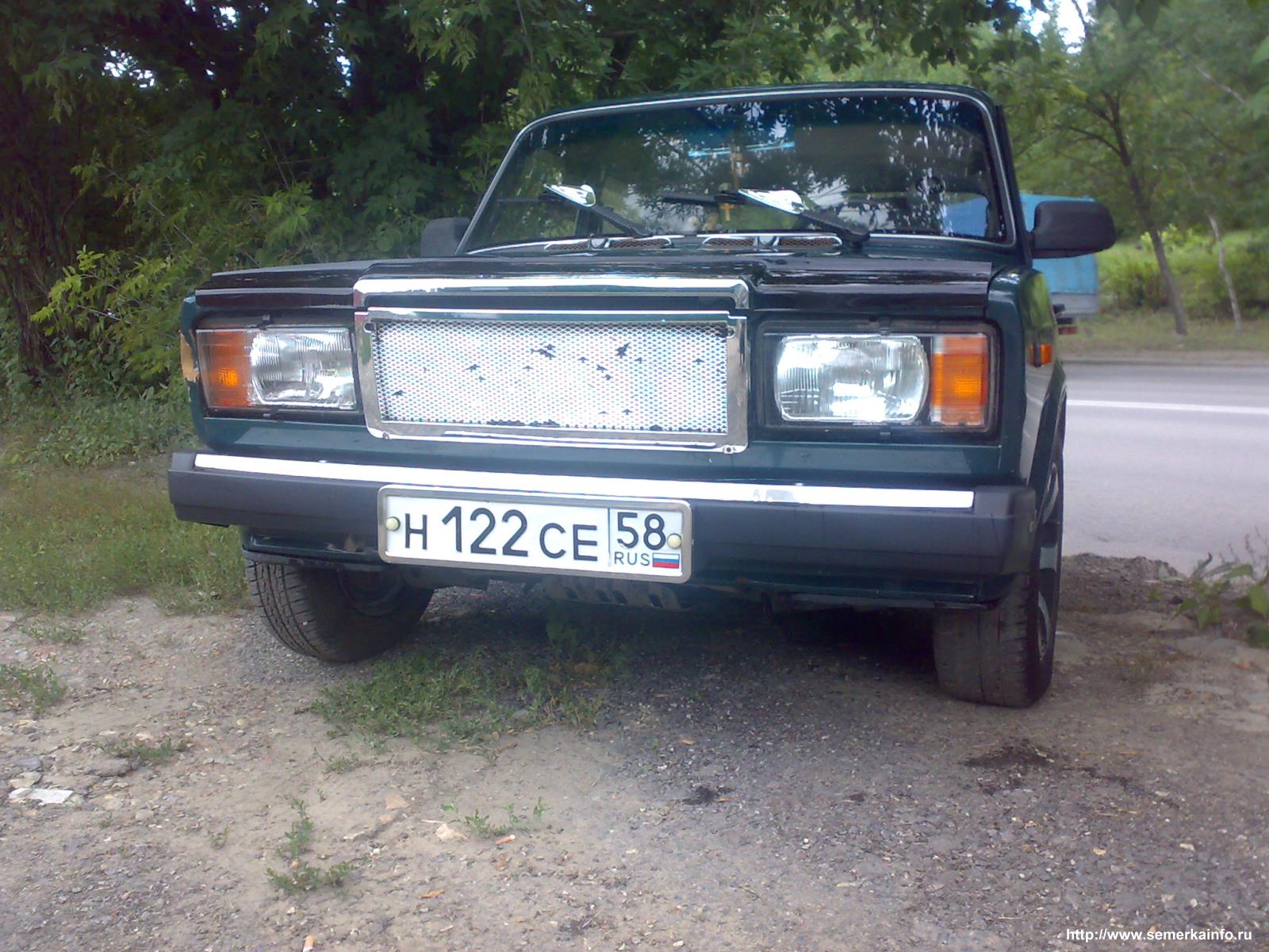

Приветствую всех! Так как на форуме состою не так давно, то, и повествование моё будет не слишком большим. Итак, 2011 год был на дворе, за окном, в Стране, в моём городе (Пенза). Стоял жаркий июнь. С утра, по предварительному сговору, прибыл в условленное место для транспортировки на оказание помощи по строительству нового дома на даче отцу. Настроение моё было, скажем, не очень. Кроме всего прочего, меня попросили взять с собой паспорт, но, зачем, я так и не знал. Прежде, чем отправиться на дачу, команда строителей-самоучек, прибыла.... на авторынок! Вот, тут, у меня появилось странное чувство. Описать его сложно. Стали ходить, смотреть разные машины. Классику, в основном. Вдруг, я увидел её!
Машина стразу же привлекла меня своими формами, словно девушка! Как будто любовь с первого взгляда! Без шуток, потому как опыта общения с авто у меня вообще не было! В марте месяце 2011 только получил права! Именно своим зелёным цветом, именно тем, что почти сохранила свой первозданный облик. Сразу, привлекло внимание наличие литых дисков и довольно редкой, в Пензе, на тот момент, радиаторной решётки. В салоне, на сиденьях чехлы в цвет кузова, приятный запах, чувствуется, что за машиной ухаживали и не курили в ней. простая магнитола вместо центральных воздуховодов, задняя акустическая полка под два динамика. Машина 2007 года рождения, пробег на момент покупки составлял 50-56 тыс.км., точно не вспомню. За два с небольшим года эксплуатации, вместе с Ладой успели долбануть отцовский Опель Зафира прямо в лоб (дело было на перерегистрации в ГАИ), а, перед ней, поставить небольшую и малозаметную вмятину на багажнике, оцарапать крылья по правой стороне при парковке дома. На фото видно, сколько места получилось отвести под машину. Первая зима заставила поменять радиаторную решётку, которая от удара в сугроб, треснула. Летом 2012 года при поездке в Йошкар - Олу, по возвращении домой, задним ходом протаранил знак возле закрытой заправки. Ремонт багажника и задней панели обошёлся в десять тысяч. Зимой этого же года, 29 декабря, пришлось отдать ещё около четырёх тысяч на ремонт левого нижнего рычага из-за моей же невнимательности. Поворачивая направо на перекрёстке, поймал левым передним колесом бордюр. Полетела шаровая опора, и погнулся нижний передний рычаг со стороны водителя. В этот день как раз шёл снег, к тому же, к вечеру, подморозило, и меня занесло. Результат - по окончании дня, благодаря мне, Лада стала хромать на левую сторону, и в довершение ко всему, второй занос, закончившийся разворотом машины поперёк дороги, и её последующим сносом на ограждение дороги. Моя Лада получила удар в правую "бровь", лишилась остекления правой фары. Рычаг был заменён в сборе, фара куплена новая, установлена и подключена, сделан развал-схождение. Осталось отремонтировать правое переднее крыло, купить новую радиаторную решётку, и моя Лада будет как новая.
Из доработок.
Установлены светодиодные габаритные лампы, евроручки, новые шкалы на приборы. Как только будем чистыми, проведём фотосессию, где и раскроется вся красота.
P.S. С ноября месяца прошлого года кормлю свою Ладу только АИ-95. Результат - сократилось количество дозаправок, и вообще, машинка стала бегать намного шибче.

Извиняюсь, что отсутствовал так долго. Как и обещал, выкладываю кадры фотосессии моей Лады.
Как только будут лишние деньги, обязательно сменю накладку на бампере, и подремонтирую крыло.
Надо бы только магнитолу поменять, больно слабая для таких колонок.
Из последних неисправностей. Заменён бачок омывателя стёкол, крышка бочка охлаждающей жидкости и помпа.
Последний раз редактировалось Vulture Вс апр 28, 2013 18:07:08, всего редактировалось 1 раз.

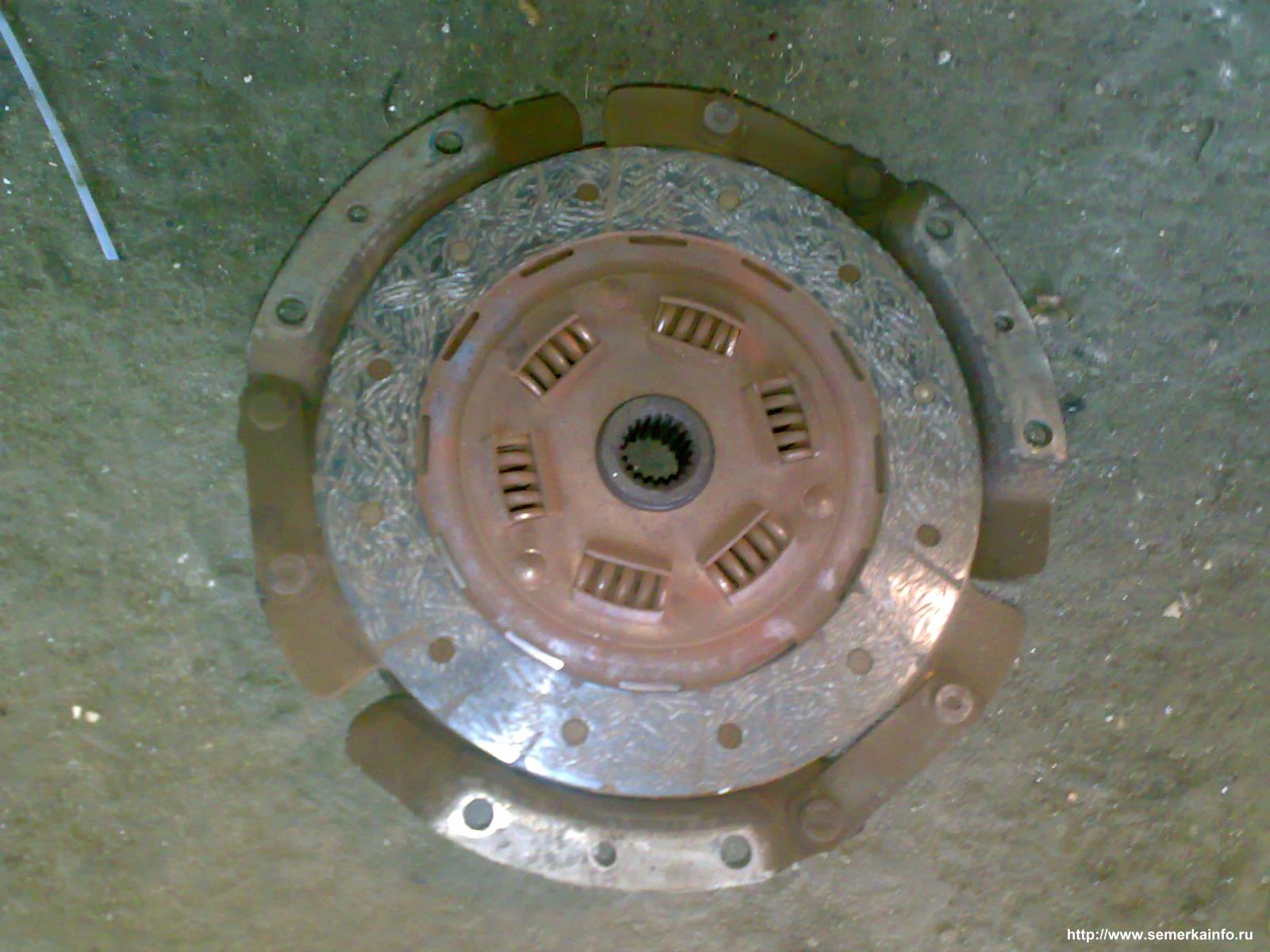

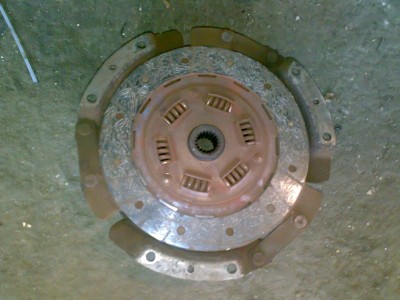

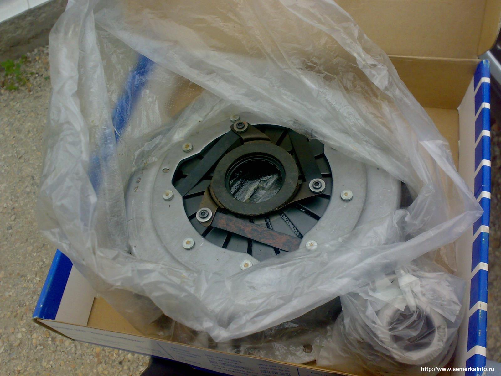

Июль месяц. Стал замечать, что машина даёт слишком много оборотов, а скорость набирает как-то вяло. Стал грешить на сцепление. Эврика! Я оказался прав! Как только в мастерской разобрали необходимый узел, отсоединили коробку передач, мои догадки подтвердились на двести процентов!
Вот так выглядел диск сцепления на момент замены. Причина столь большого износа - амбец пришёл сальнику в коробке передач, отчего сцепление стало захлёбываться маслом. Замена сальника решила проблему. Всё бы ничего, да только при детальном осмотре карданного вала, оказалось, что крестовина доживает свои последние дни. Пришлось бежать до ближайшего магазина запчастей.

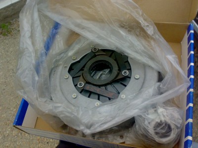

Корзина сцепления в сборе, новая. Самое интересное, что в магазине, где я её брал, мне чуть не продали не то, что я просил. Устают люди, что уж тут поделать. Зато, реабилитировались быстро. Корзину мне продали аж от НИВЫ! Ну, мне что? Мне даже лучше!

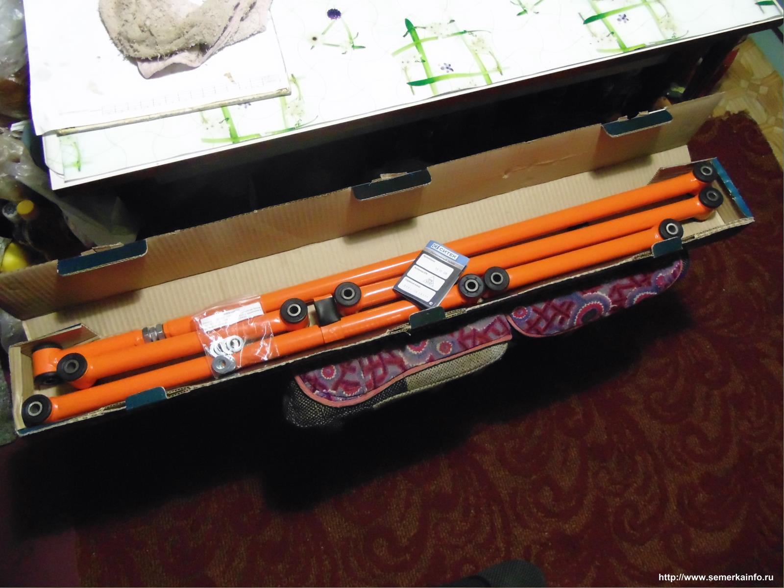

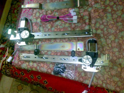

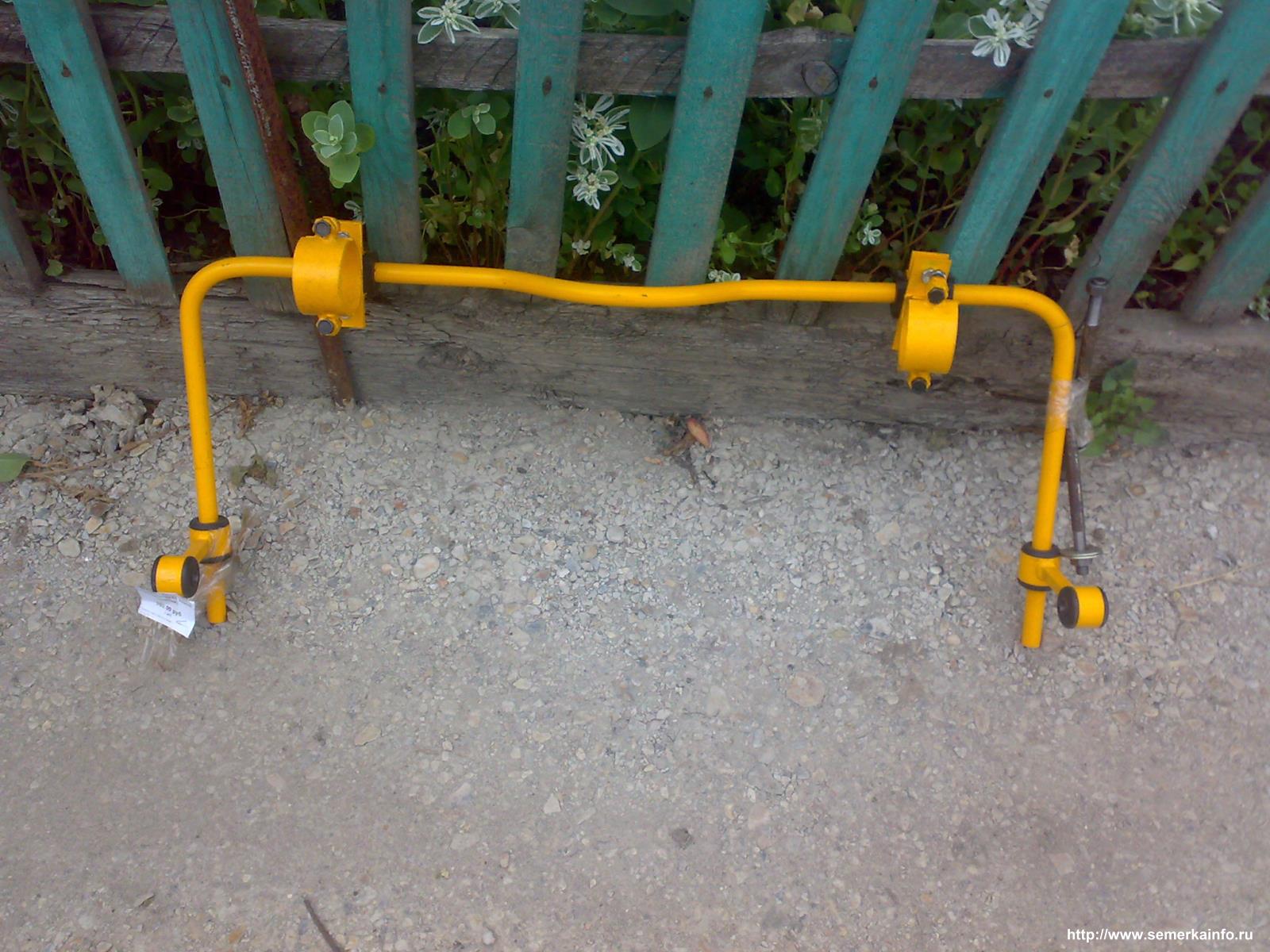

Ну, и на последок. Тоже, совсем недавно, приобрёл электрические стеклоподъёмники и стабилизатор поперечной устойчивости на задний мост.

на стабе сразу болты на каленые меняй.

Medved@790 писал(а):на стабе сразу болты на каленые меняй.
Прямо так и сказать в магазине, мол, каленые нужны? А, вообще, штука то хоть полезная? Столько отзывов, и все разные! Сколько людей, столько и мнений, но всё же?
Re: ВАЗ 21074i - Моя Лада
Непрочитанное сообщение bilbo » Сб июл 20, 2013 11:26:07
Хорошая машинка. :thum1:
Сообщения: 20004
Непрочитанное сообщение Medved@790 » Сб июл 20, 2013 13:18:54
Vulture писал(а):Прямо так и сказать в магазине, мол, каленые нужны?
да, в комплекте гавно. ступичные я ставил от классики.
Vulture писал(а): но всё же?
классная штука, не пожалеешь. попа собраннее, по трассе хорошо будет.

Medved@790 писал(а): классная штука, не пожалеешь. попа собраннее, по трассе хорошо будет.
Подтверждаю, задок собраннее стал намного после установки стаба :thumbsup:
