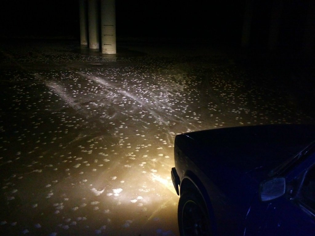

Светят одни туманки

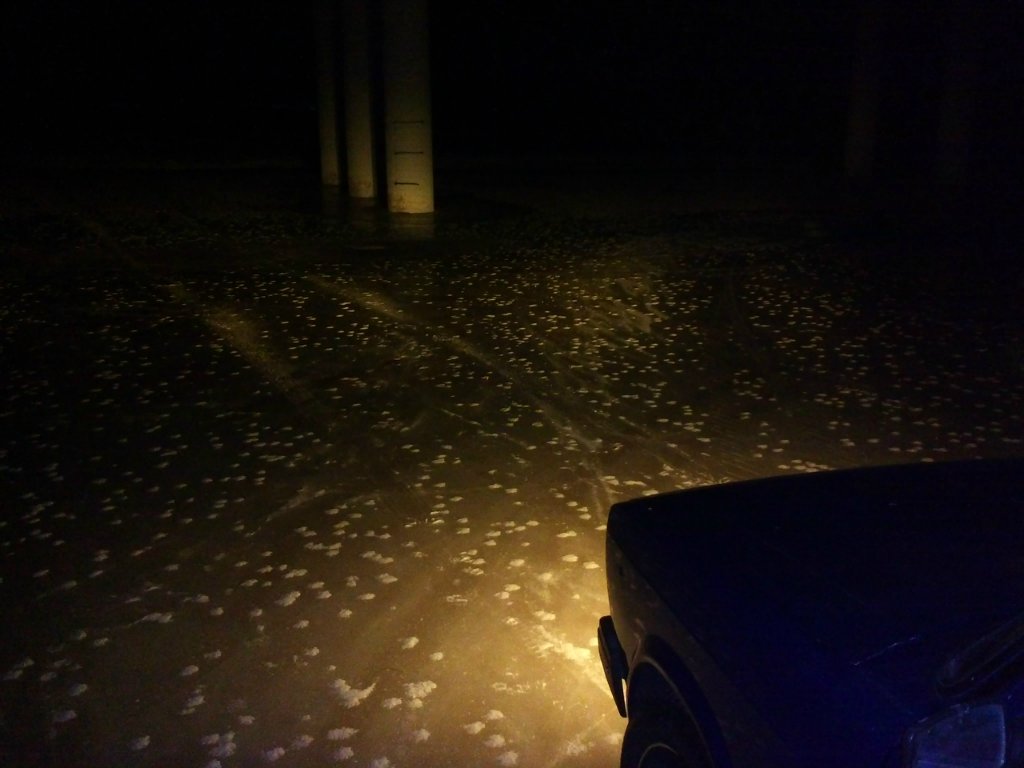

со светом

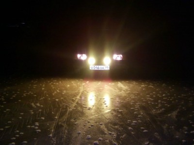

без туманок
Вообщем работой туманок вполне доволен, у них угол рассеивания большой когда едишь по улице хорошо светят по бокам и от этого стало ездить ночью на много комфортнее по крайней мере у меня такие ощущения в туман еще не пробовал .

Proteus писал(а):Вообщем работой туманок вполне доволен, у них угол рассеивания большой когда едишь по улице хорошо светят по бокам и от этого стало ездить ночью на много комфортнее по крайней мере у меня такие ощущения в туман еще не пробовал .
Не дрожат на ходу?

Не высоко луч задрал? Судя по фото встречных слепить будешь. А так- вполне, сотруднику на 06 такие ставил, вот там отлично смотрятся.

на ходу подрагивает вродь одна на оч неровной дороге мож подтянул плохо, луч не всоко всамый раз и они не слепят сильно луч очень широкий и настраивал чтоб светили прямо.
