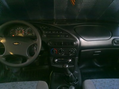

А вот и я :) и моя новая машина =)
Год выпуска - 2004 (снова декабрь).
Цвет - серебристый.
Пробег - 88500 км.
В машине установлен бортовой компьютер БК-09, магнитола Pioneer дисковая, 2 фиговых динамика Kenwood. Летняя резина на литье. И всё :psih:

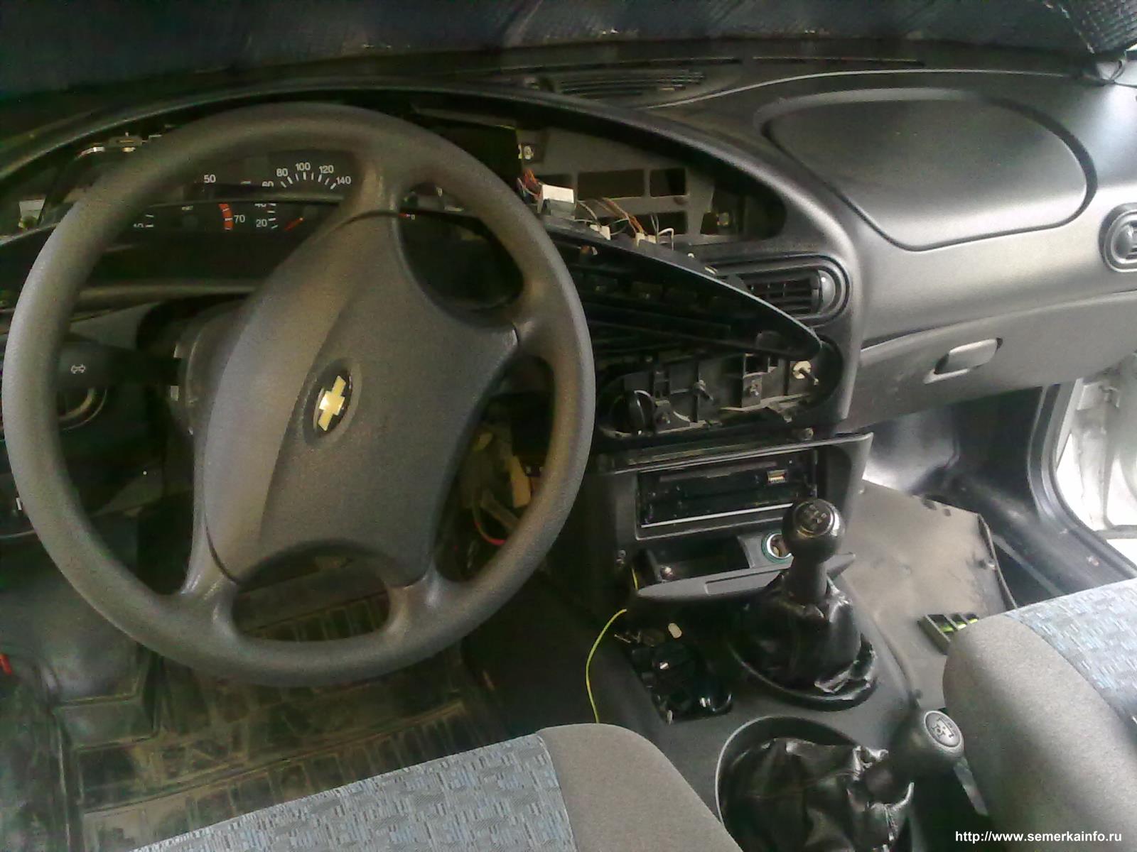

Проверил печку в деле - 4 скорости, дует неплохо. Потом отец сказал проверить салонный фильтр. Вытаскиваем, а там многовековая пыль и сушеное мясо древних мух :psih: ставим новый фильтр. Включаю печку на 1 скорость и вставляю глаза на место, которые выпали от удивления (w00t) печка на 1 скорости дует так, как не дула до этого на 4 (w00t) вечером включил горячий воздух в центральные воздуховоды, а сам рылся в БК над ними - воздух обжигает ладони и мгновенно прогревает салон.
Но вчера вечером пропал горячий воздух. Сегодня решил посмотреть в чём причина - оказалось сломалась рубашка троса в месте крепления троса к рычажку крутилки. Снял защитную панель корпуса радиатора около правой ноги, чтобы можно было открыть кран рукой. Хорошо, что я изучал камасутру в пятёрике, здесь она ооочень сильно пригодится для замены троса крана печки :D

В поисках горячего воздуха :)

Вованн писал(а):В поисках горячего воздуха
У меня так было в поисках сверчка... Не нашел :slap:
