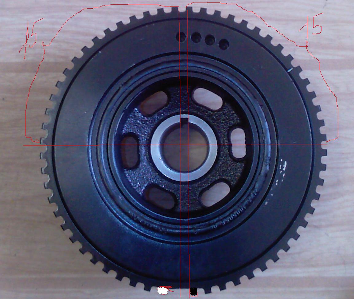

Re: Калибровка Инжа
нашел старую фотку, на ней отметил разницу мож так понятней будет.

Мы с тобой о разных вещах говорим, прочти первые сообщения, особенно фотки глянь.
Мне нужно перепрошить показания ДПКВ, а именно чтобы у меня шли данные не с прошивки 21067, а с прошивки 21214(Нива Шевроле).
Так как у меня шкиф (от Нивы Шевроле, передняя крышка, шкиф помпы, шкиф генератора, крепленя для гены)
Нарыл фотку нового шкива.
Если сравнить со старым, который в 3-м сообщении, хорошо видно разницу.

По формулировкам:перепрошить показания ДПКВ НЕВОЗМОЖНО,т.к. их нет,а есть уровни и временные характеристики сигнала датчика.Нужно выложить:свою прошивку,тип блока,прошивку,из какой что-то хочешь взять.А до этой переделки авто ехал хорошо?
В положении ВМТ первого цилиндра с сердечником датчика должен совпадать 20-й зуб начиная от широкого паза.Как я понял, ты хочешь изменить этот отсчёт.В калибровках этого НЕТ,оно в теле ПО.Сможешь туда,куда надо, залезть?Давай.Проще механику привести в соответствие с нормой.Поскольку,если нет ошибок с фотками,шкивы разные,то и крышки разные по угловому положению ДПКВ относительно КВ.

Насколько я понимаю у меня есть варианты:
1 - колхозить шкиф, делая его зубья идентичными заводскому.
или
2 - менять на передней крышке крепления ДПКВ, смещая его на 1 зуб.
или
3 - поменять УОЗ программой ChipTuningPRO 6 или её аналогами.

К началу отсчёта там привязано всё.Умучаешься всё лопатить и всё равно останется коряво.Косяк! в механике.

Спасибо.
Что-то я про это и забыл.
Вот что значит на чем-то одном зациклиться, простых вещей не замечать.
Ну значит буду шкиф лопатить.
Решил сверлом дырку просверлить, резьбу нарезать, болт всандалить и под габариты зуба подточить.
(болт на фиксатор резьбы несъемный, на всякий случай посадить)
На старом ломанном шкиве попробовал, нормалек так получаеться.
Болт только в магазах поискать надо, а то в наличии нет у меня таких маленьких.
Как сделаю сфоткаю, мож кому-то тоже понадобится.
Спасибо.

А может шкив бракованный попался,со смещением?И голову хозяину(тебе) морочит?Если зубчатый венец не одно целое с телом шкива,а посажен на резиновый демпфер,при этом с малым натягом,то головная боль обеспечена.Сравни с другим таким же.

Нет!!!zombie177rus писал(а):А может шкив бракованный попался,со смещением?И голову хозяину(тебе) морочит?Если зубчатый венец не одно целое с телом шкива,а посажен на резиновый демпфер,при этом с малым натягом,то головная боль обеспечена.Сравни с другим таким же.
на шниве без кондея стоит шкив 2123 - 1005058 - 01.
покрайней мере меня в этом продавец убедил и продемонстировал на имеющихся:
1 - наш родной
2 - который я купил 2123 - 1005058 - 01
3 - такой же только с кондеем, а цена у него
Ну и по теме провал полный.
Благо работы проводились на ломанном родном шкиве. Просто лопается металл, шкив отлит из фигни явной.
Легко отламывается и крошится. Сверлить и нарезать резьбу нерекомендую.
Пробывал сваркой (сваркой я хоть и владею, но не такой спец), работы слишком миниатюрные и точные( в плане параметров зуба),
Тоже провал.
Вообщем нахлебался по самые
В жо.. этот ручейковый ремень, если зимой плохо будет заводиться из-за смещенного УОЗ, переделаю обратно.
Ну если все нормально, то так оставлю может быть.

я же еще в начале темы сказал что это колхозvitalyi2104 писал(а):В жо.. этот ручейковый ремень

При наличии нормальных! деталей идея хорошая.Весь вопрос знания,что покупаешь.Остальное- вопрос сборки.

у другана позавчера видел поликлиновый ремень - отставание на
2 зуба! явно подделка. сегодня после смены отпишу как у меня дела с ним обстоят (шкиф двойной ручейковый), но все-равно откатывать буду.
