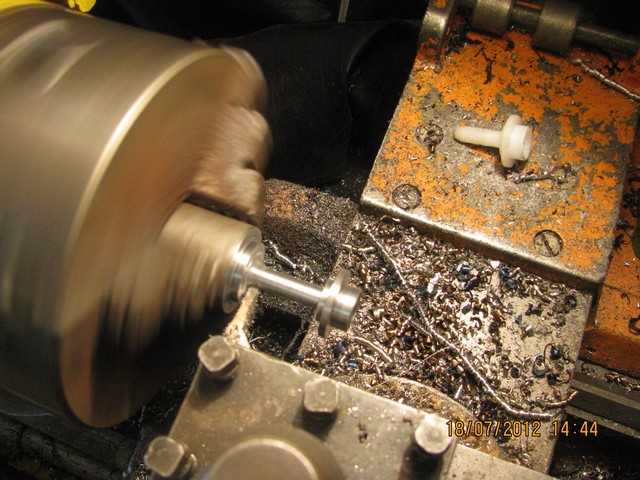

Не раз уже в нескольких темах упоминалось о заломанных пластмассовых штуцерах, вытекшей тормозной жидкости со всеми сопутствующими проблемами. Выход из ситуации, позволяющий предотвратить подобные траблы, ясен - сделать штуцеры металлическими. И кто-то в одной из тем постил, что заказывал токарю.
Решил сделать отдельную тему, так как позавчера сподобился и сам сделать штуцер из металла. Подойдёт всё, что найдёте - обычная сталь, нержавейка, латунь, бронза, Д16Т и т.д.
Для изготовления потребуется токарный станок (можно обратиться к знакомому токарю на любом местном заводе) и образец - пластмассовый штуцер, чтобы не делать чертёж, а снимать размеры прямо по ходу дела.

И всё же перед тем как точить, я ещё раз попытался найти металлические штуцеры в продаже. Ведь когда я впервые столкнулся с этой проблемой (треснул штуцер на тормозном и я с полупустым бачком "доковылял" на аварийке до дома), я уже пытался найти штуцеры выполненные в металле. И в одном из магазинов продавец мне сказал, что БЫЛИ такие, но сейчас нет. Вторая попытка тоже оказалась неудачной - и в ремкомплектах и отдельно продают только пластмассовые. Ну, хоть кто-нибудь видел живьём заводские металлические?
Кроме заводских цилиндров с резьбовыми.
Вот ГЦС
http://www.optomvse.ru/auto/m/74719_239_glavnyi_ts.html
Вот тормозной
http://www.optomvse.ru/auto/m/74714_239_glavnyi_to.html
Металлические штуцеры на резьбе.
