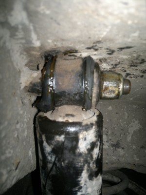

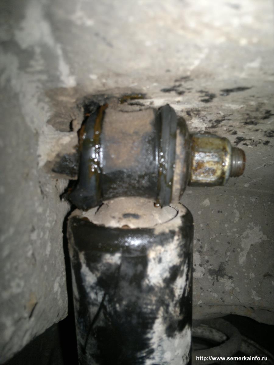

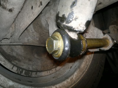

Доброго времени суток всем!
Вообщем столкнулся с такой проблемой... при замене втулок амортизаторов из выдавливает и выворачивает из проушин.
фото наглядно это отображает
как бороться с этой проблемой??? помогите пожалуйста я уже не знаю что делать да и каждые полтора месяца лазить под машину не очень приятно.

Непрочитанное сообщение четвёрковод » Ср июн 06, 2012 20:09:50
Kirill58
Распорная железная втулка внутри резиновых новая?

Re: Втулки амортизаторов
Непрочитанное сообщение Kirill58 » Ср июн 06, 2012 20:14:18
внизу новый болт целиком стоит. со старыми была аналогичная ситуация
Непрочитанное сообщение четвёрковод » Ср июн 06, 2012 20:15:50
Kirill58
:no: Я вижу что болт новый, втулка то есть?

естественно. все покупалось в комплекте. верхнее все старое, к тому же, если даже там и есть втулка то снять я ее не смог. кстати на верху то есть втулка или нет?

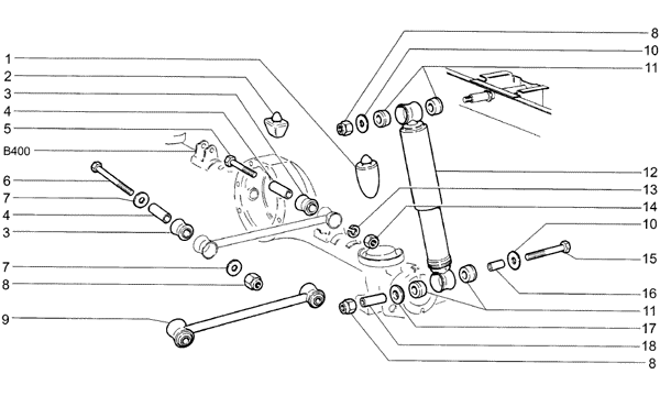

Непрочитанное сообщение четвёрковод » Ср июн 06, 2012 20:28:03
Смотри, деталь номер 16
http://www.avtozapchasty.ru/epc/pict.ph ... d_pict=251
Вверху тоже есть но её как правило трудно снять, но можно.
Дело в том, что гайка затягивается до упора, а эта втулка номер 16 в рем.комплектах короче чем родная (сам когда то понять не мог пока со старой родной не сравнил) и по этому резинки получаются передавлены.
Те что ты снял возможно уже наменянные, по этому картина не изменилась.
Непрочитанное сообщение NS-ChestoR » Ср июн 06, 2012 20:31:43
Kirill58 писал(а):естественно. все покупалось в комплекте. вернее все старое, к тому же, если даже там и есть втулка то снять я ее не смог. кстати на верху то есть втулка или нет?
бывает такое когда машину опускаеш или раму повело... А на тягах резинки нормальные?
Непрочитанное сообщение четвёрковод » Ср июн 06, 2012 20:34:40
Когда собираешь верх, а именно с него надо начинать, то по мере затяжки надо ворочать амортизатор по всякому с целью усадить резиновые втулки. Подтянул - поворочал, и опять. Нижние собрать заранее перед установкой амортизатора, вставить плотно резинки и впихнуть (лучше с шариком) распорную втулку. На висячем амортизаторе это правильно сделать затруднительно. При сборке все резинки обильно смазывать, хоть мылом.
Непрочитанное сообщение четвёрковод » Ср июн 06, 2012 20:50:33
NS-ChestoR
Судя по фоткам с 3 по 5, амортизаторы стоят правильно относительно кузова.
Машину я свою не опускал а проблема была та же, при том появилась она когда я захотел сделать лучше и поставил всё новое, хорошо всё старое не выкинул, вот именно втулки эти... я писал.
А поверить в то что у 2105 и 2107 есть рама - увольте. :-J
Хоть треплом меня назови. :-J
Непрочитанное сообщение NS-ChestoR » Ср июн 06, 2012 20:59:27
четвёрковод писал(а):NS-ChestoR
я не хочу ни кого оскорблять.И не стоит придираться к словам под рамой я имел в виду кузов...Реальный пример... Из за верхнего болта,который был выгнут к верху(на глаз тоже сначало было не заметно) у парняги была такая же проблема.А судя по фото в обще сказать сложно,т.к. Фото только одного аммортизатора,размеры все в нете есть,думаю не составит труда посмотреть и померить,а потом уже что то думать.Это лично мое мнение и я не утверждаю что так и есть,просто одна из версий...
Непрочитанное сообщение Kirill58 » Чт июн 07, 2012 8:10:48
четвёрковод писал(а):Когда собираешь верх, а именно с него надо начинать, то по мере затяжки надо ворочать амортизатор по всякому с целью усадить резиновые втулки. Подтянул - поворочал, и опять. Нижние собрать заранее перед установкой амортизатора, вставить плотно резинки и впихнуть (лучше с шариком) распорную втулку. На висячем амортизаторе это правильно сделать затруднительно. При сборке все резинки обильно смазывать, хоть мылом.
вот именно так я и собирал. я шайбы пробовал обжимные ставит, только толку ни какого
хоть и внизу не совсем ровно, меня больше всего волнует то, что сверху.

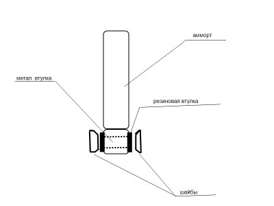

Непрочитанное сообщение JET » Чт июн 07, 2012 8:26:41
Kirill58
У тебя шайбы стоят неправильно.
Должны стоять конусом ко втулке металлической.
И резинки не маж маслом, отлично садятся просто смоченые водой.
Непрочитанное сообщение Kirill58 » Чт июн 07, 2012 8:43:34
всю жизнь втулки шайбы стояли так, а щас вдруг не правильно:( это как так может быть?
Непрочитанное сообщение рустем » Чт июн 07, 2012 8:46:53
Kirill58
JET верно тебе сказал,конусом к резинке.Хочешь убедиться - взгляни как на новой классике стоят
Непрочитанное сообщение Kirill58 » Чт июн 07, 2012 8:48:59
да ну с нижними то все понятно. а с верхними то что делать?
Непрочитанное сообщение рустем » Чт июн 07, 2012 8:57:23
Kirill58
Верхняя шайба тоже неправильно стоит
Непрочитанное сообщение Kirill58 » Чт июн 07, 2012 9:06:36
рустем писал(а):Kirill58
блин ну выдавливает то внутреннюю резинку а не наружнюю. а там вообще шайбы нет никакой внутри
Непрочитанное сообщение Kirill58 » Чт июн 07, 2012 9:21:54
ну на счет резинок я не спорю..мне интересно как починить верхние втулки. что с ними то делать???
