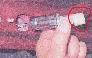

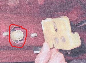

В моём случае регулировка не помогает :thumbsdow На прикреплённых фото я показал каких частей механизма замка не хватает.
Из-за отсуствия резинки личинка туда сюда болтается и заподает, из-за отсуствия соединительной трубочки(+ личинка болтается) , личинка мешает захлопнуться багажнику. Что мешает или чего не хватает обозначено красным.

Может, пора привести родной замок в порядок просто? Ну почистить, наконец его, смазать...
У меня он отлично мягко закрывается. Посему не пойму смысла переделки. Если в родном еще нет "электрооткрытия", а в гараже валяется без дела замок от Калины - тогда еще ладно... Чем покупать актюатор и городить его к замку, можно поставить этот. А иначе смысла чот не вижу в нем...
Andrey51rus писал(а):Всё выше перечисленное подталкивается на переделку, но я решил посоветоваться :hmmm:
Совет:Верни детальки на место и отрегулируй замок. :beer2:
