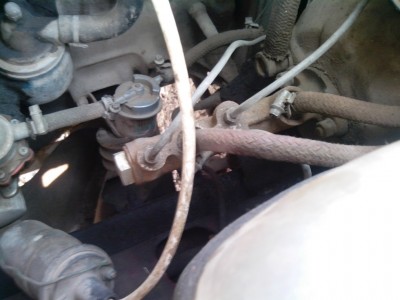

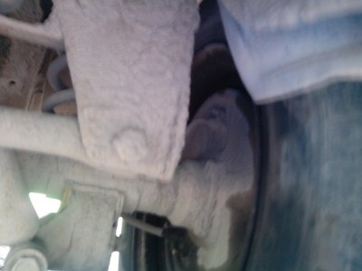

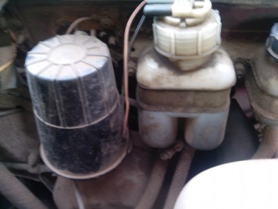

Фоторепорт готов.
Спасибо, что не бросаете в трудную минуту) Походу, у меня везде подтеки(
- Бачек. Вроде, все нормально. Хомуты подтянул.
- ГТЦ. Тоже подтеков не обнаружил. Подтянул.
- левое заднее колесо.
- правое заднее колесо.
- левое переднее.
- правое переднее.
Где проблема?))
- левое переднее.
- правое переднее.Где проблема?))

strongbody - фотки уменьши (вес и размер).
РТЦ - оба под замену.
Задние колодки - смотри - по мере износа.
ВСЁ отмыть и оттереть, колодки, тормозные барабаны изнутри и снаружи.
Не мешало бы:
- полуоси снять, осмотреть подшипники, смазать (по необходимости),
- и заменить сальники полуоси.
А передние колеса - сними (поочередно) и смотри состояние шлангов тормозных (потресканы или нет) и подтеки в местах соединения шлангов и суппорт осмотри и тормозной диск - может эти пятна (на фото) и есть утечка ТЖ.
Не мешало бы:

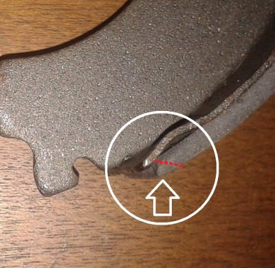

Короче, разобрал я левое заднее.
Фото, кому интересно:
Поменял полностью колодки и цилиндр.
Фото после нету, т.к. замена была произведена только к 3 ночи. Темно=D
Итак, почему же я промаялся долго: колодки собрал быстро, потом поставил новый цилиндр. Все упер как надо. Начал подсоединять тормозной шланг и резьба не хотела до конца заходить ни в какую! Я очень долго вкручивал его (пытался несколько раз). Самое проблемное было - насадить. В итоге, вкрутил. Вид был, словно не до конца. При нажатии педали по началу чуть подтекал. Потом, вроде, успокоился (в районе штуцера). Я все так и оставил, залил тормозухи полностью и прокачал (надо же как то домой вернуться). Далее меня ждала другая проблема: я еле как насадил барабан на колодки. Они были словно шире, чем надо. Верх упер в цилиндр, низ - в опору (какая-то железка, я так понимаю, в нее и надо уперать). Еле насадил барабан, колесо тяжело крутится руками (шеркает об колодки). Сутра глянул уровень жидкости - остался неизменным. Надеюсь, цилиндр с трубкой менять не придется. Теперь вопрос относительно колодок: так и должно быть или что-то неправильно? Приработаются (прошеркает чутка) или надо перебирать?

Приработаются.strongbody писал(а):...Далее меня ждала другая проблема: я еле как насадил барабан на колодки. Они были словно шире, чем надо. Верх упер в цилиндр, низ - в опору (какая-то железка, я так понимаю, в нее и надо уперать). Еле насадил барабан, колесо тяжело крутится руками (шеркает об колодки). Сутра глянул уровень жидкости - остался неизменным. Надеюсь, цилиндр с трубкой менять не придется. Теперь вопрос относительно колодок: так и должно быть или что-то неправильно? Приработаются (прошеркает чутка) или надо перебирать?
Надеюсь ты все внутренности отмыл до блеска.

Есть колодки - на которые одеть барабан практически невозможно. Вот, например - такие колодки:strongbody писал(а):...Поменял ...колодки.
...еле как насадил барабан на колодки. Они были словно шире, чем надо.
...так и должно быть или что-то неправильно?
ФОТО колодок
А проблему устранить - легко!
Смотрим ФОТО - где красный пунктир - этот угол (сверху до низу) надо сточить, чтоб по краю колодки образовался скос:
Пять минут работы на наждаке или болгаркой
4 колодки = 8 скосов
Цилиндр цилиндру - РОЗНЬ!strongbody писал(а):...Поменял ...цилиндр.
...Начал подсоединять ...резьба не хотела до конца заходить ни в какую!
...В итоге, вкрутил ...словно не до конца.
...При нажатии педали по началу чуть подтекал.
В том смысле, что перед тем как покупать - нужно на форуме почитать отзывы о разных производителях.
И тогда - проблем не будет.
